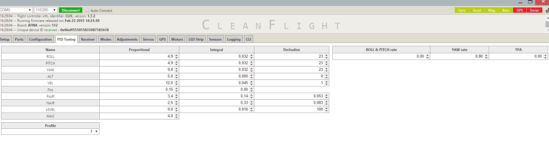

                            So...heute hab ich mich mal getraut, die NAZE-Autotune-Funktion zu testen...ist gut gegangen
                            Man muß den Copter im Horizon-Mode möglichst gut austarieren, dann so 5-8m hoch und Autotune (+aktiviertem Horizont-Mode!) ein.
                            Zuerst "wackelt der Copter um die Rollachse...nach 5-10 Sek. Autotune aus...Copter wieder in Position bringen und nochmal Autotune ein...jetzt kommt das Gewackel um die Pitchachse...wieder 5-10 Sekunden lang anlassen.
                            Danach Autotune wieder aus und Testfliegen
                            Anschliessend landen:
                            Wenn alles ok ist, Disarmen und nochmal kurz Autotune ein...die erflogenen PID-Werte sind nun gespeichert.
                            Wenns nicht passt, VOR dem Disarmen nochmal Autotune ein. In diesem Fall werden die PID-Werte vor dem Autotune wieder hergestellt.
                            Hier mal zwei Bilder von meinem Hammer V3.
                            Zuerst die Standardwerte nachdem ich Cleanflight frisch aufgespielt hatte.

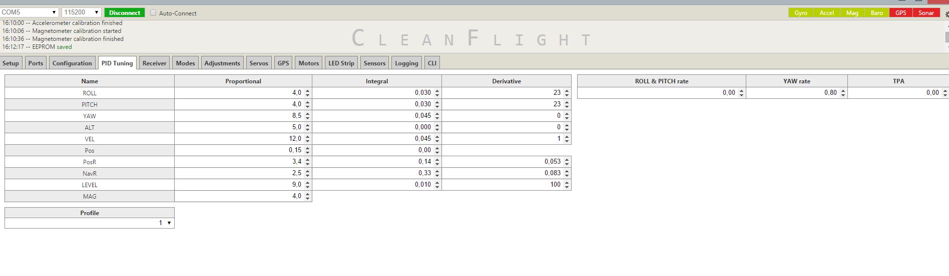

                            Auf dem zweiten Bild die Werte, die CF "erflogen" hat.
                            Ich bin mit dem Flugverhalten nach dem Autotune sehr zufrieden, soweit ich das mit meinen eher bescheidenen Flugkünsten beurteilen kann

                              Das Autotune ist nicht schlecht Roll/Nick war super danach nur Yaw war nix. Ich hab das mit der FPVbrille gemacht hoch auf 100m da kann er dann ruzucken wie er will :-)
                                Ich hab das AUTOTUNE heute auch durchgeführt und erhielt ähnliche Werte. ABer an fliegen mit diesen P-Werten ist nicht zu denken: Er wobbelt unendlich auf Roll und Nick. Die Werte habe ich jetzt auf ~3.1 - 3.3 manuell geändert und es wobbelt nicht mehr.
                                Mit ROLL&PITCH-RATE (=0,15) bin ich noch am ausknobbeln, da er bei Vollpitch noch ins Wobbeln kommt.
