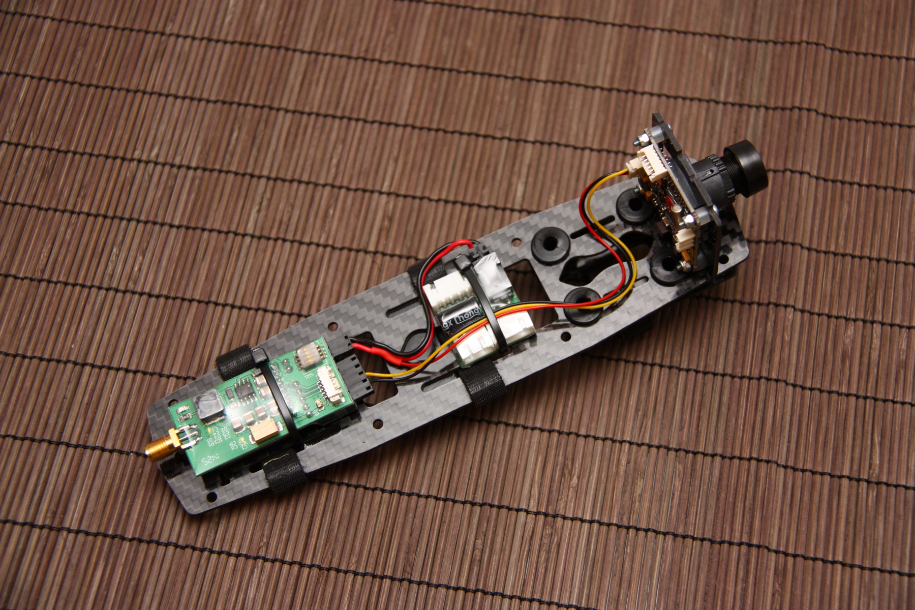

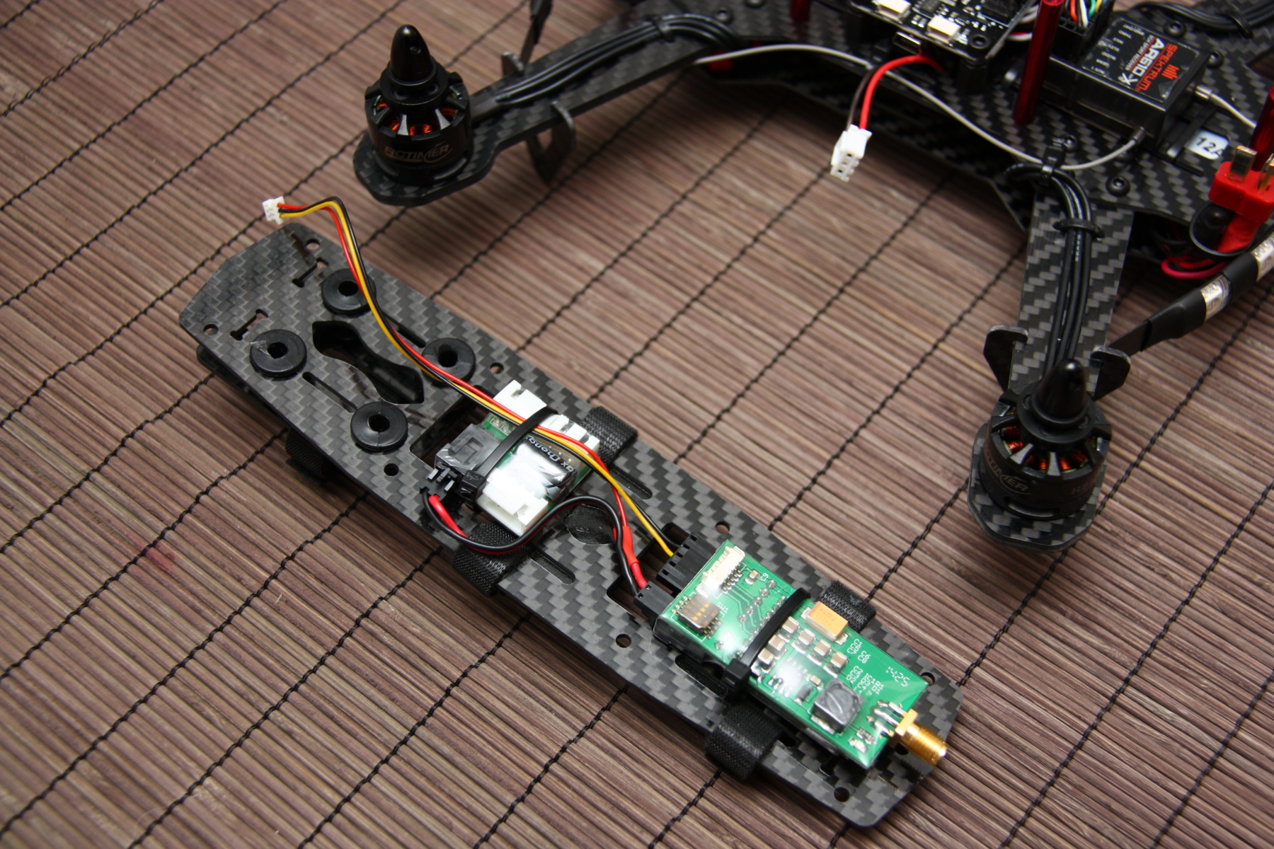

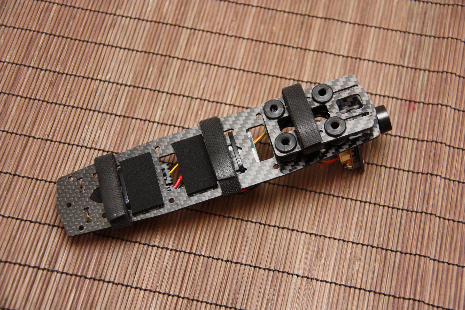

      Sooooo, ich hab nun auch mal bissl mit dem FPV Equipment weiter gemacht....
      Komponenten sind Standard:
      Tx ist der ImmersionRC mit 25mW
      Cam ist die Sony 600TVL HAD

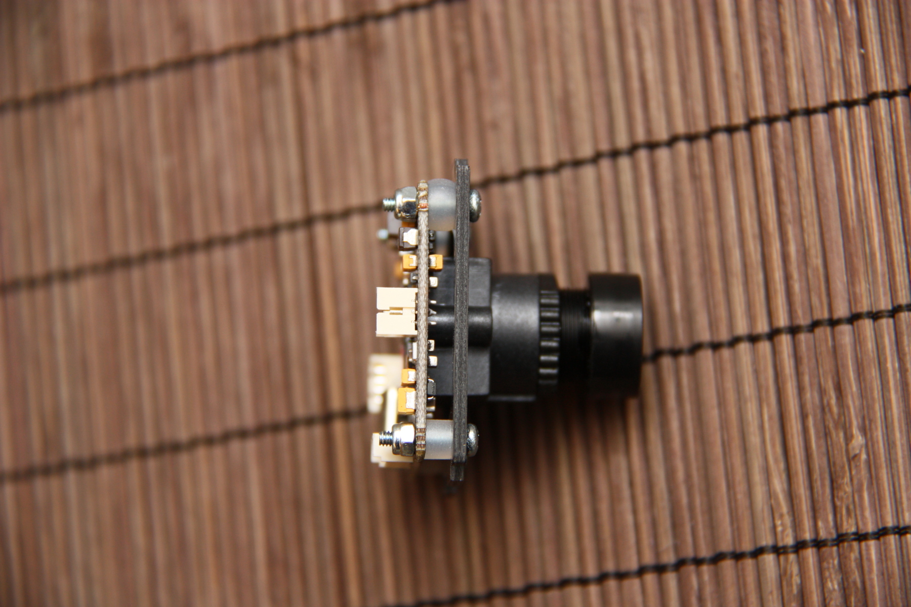

      Ich habe alles unter die obere Platte gehängt, so ist dann die ganze Flugelektronik unten im Frame und das FPV Geraffel oben. Lässt sich so leicht zerlegen und man kommt noch überall hin ohne Kabelwirrwarr.
      Beim Frame war für die Cam ein passender Rahmen dabei. Ich habe als Abstandshalter einfach Silikonschlauch genommen. So kann ich um die Cam zu schwenken unten die selbstsichernden Muttern reindrehen und oben rausdrehen.
      Im Bild ist sie ohne Neigung, ich komme so aber bis auf 10° Neigung.
      Erstmal bleibt sie aber auf 0°, ich muss meine Flugkünste erst auf 10° erweitern....
