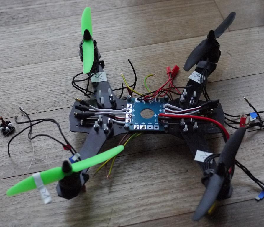

      nach dem ich feststellen musste, dass "mein Kleiner" einen viel zu hohen BMI hat.
      Mit +800gr . doch etwas zu viel #2796.
      Hab ich ihn neu Aufgebaut. Diesmal mit Power Distribution Board.
      da hatte ich leider noch eine andere Gewichtsspar- Idee zum verschlimmbessern und dachte ich baue eine Soll-Bruchstelle ein.
      Sprich, an den vier Armen sind alle, bis auf jeweils eine Schraube Plastikschrauben.
      (Siehe Bild)

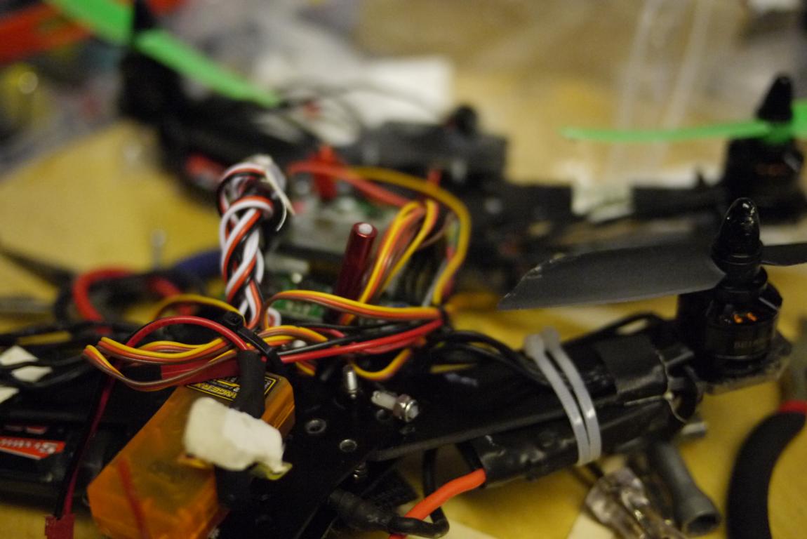

                                #3600

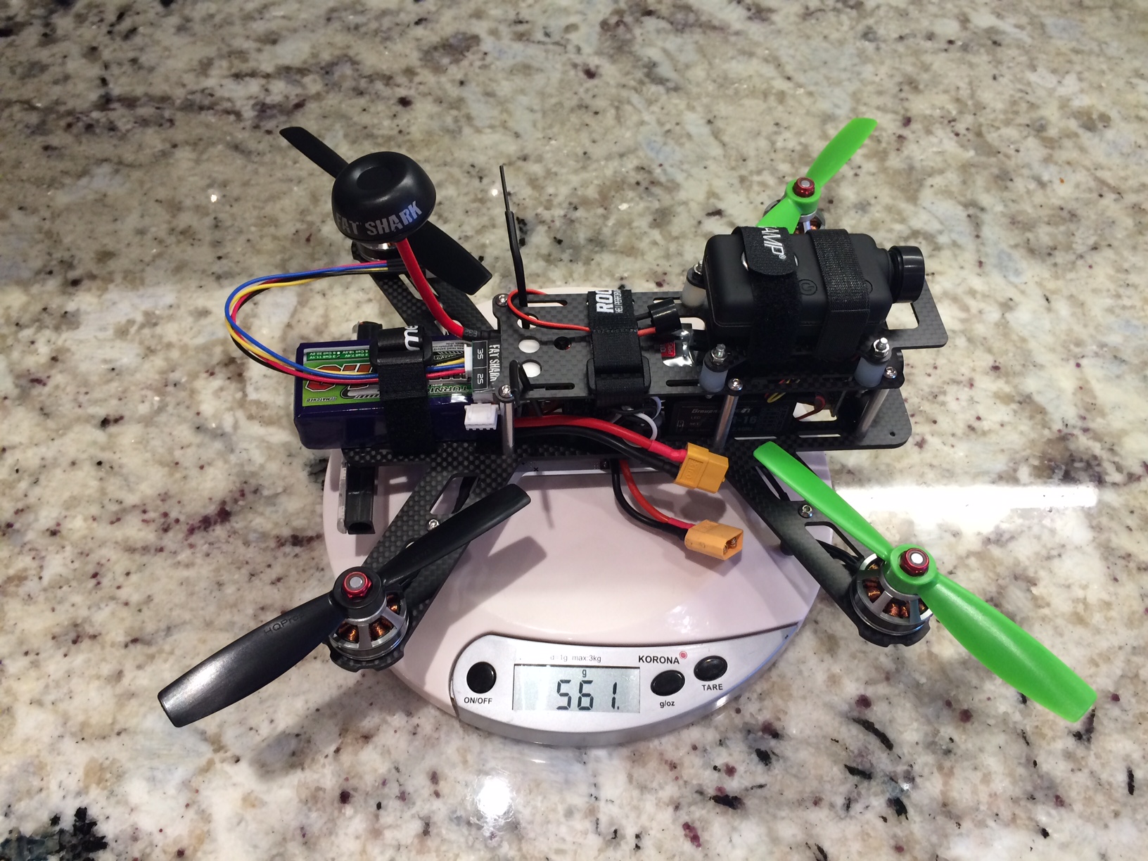

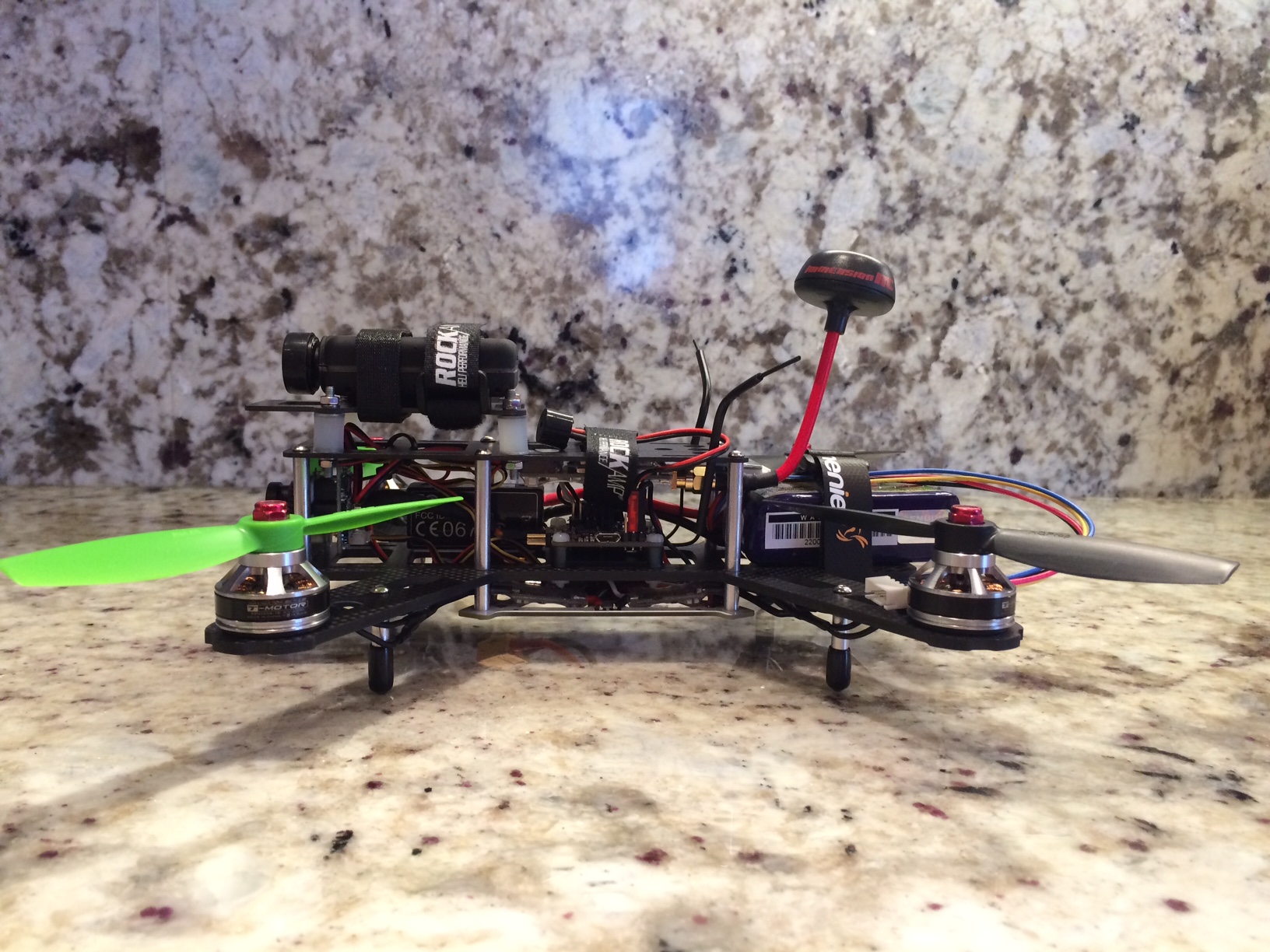

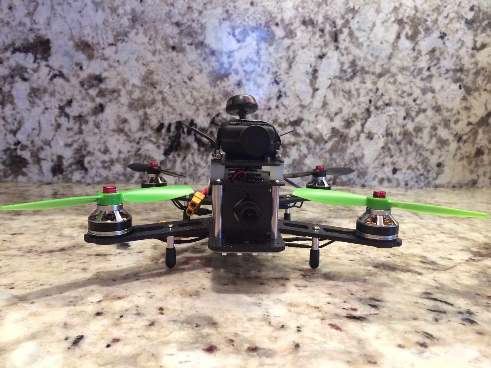

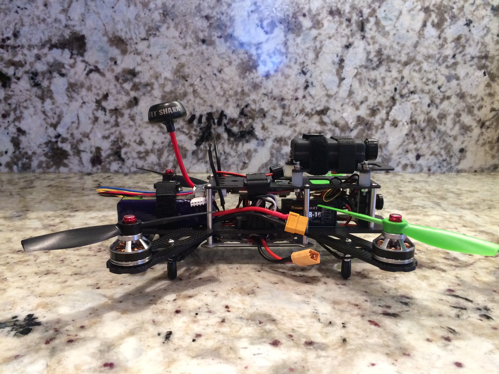

                                Heut ist ein Teil meines FPV Equipments gekommen! Fehlt nur noch das SMA - Verbindungsstück und der FT232 fürs OSD, also noch nicht ganz fertig. Verkabelung ist auch nur Quick & Dirty. Konnt aber nicht warten! Lade grad Akkus zum Testen!
                                Hier mal Fotos:
