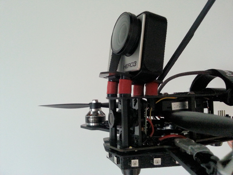

        #3648
        Wie habt Ihr die GoPro montiert?
        Klettbänder (Conrad, Regal hinter den Kassen)

          #3649
          Ja nur kann ich bei mir die Platte nicht so anstellen. Ohne Winkel habe ich sie auch so drauf. Aber da sieht man ja dann nur Boden.

            #3650
            Dann eben irgend einen Keil basteln

                #3652
                Ja an das hab ich auch schon gedacht. Hätte ja sein können dass da wer eine schöne Lösung hat.

                    #3654
                    Hab auch neben dem Arm Schalter einen Zweiten programmiert, der Gas grad so weit anhebt, dass die Motoren noch laufen.
                    So ist die Regelung im Flug auch bei Knüppel ganz unten noch aktiv.
                      #3655
                      Wie habt Ihr die GoPro montiert? Habe da bis jetzt keine zufiredenstellend Lösung und fliege deshalb noch mit einer Keycam zur Aufzeichnung
                      ...wie ist´s mit sowas: http://www.thingiverse.com/thing:373257 oder das hier: http://www.thingiverse.com/thing:163107
                      Schau Dich halt mal auf Thingiverse um. Ich kann Dir ggf. was drucken
                      • davidross87
                        • 29.06.2013
                        • 396
                        • Linz
                        #3656
                        Danke werd mal schauen ob ich da was finde. Wirtschaftlich wärs wahrscheinlich nicht dank Versand GER->AUT
                        Aber vielleicht finde ich ja auch eine Inspiration für eine DIY Lösung

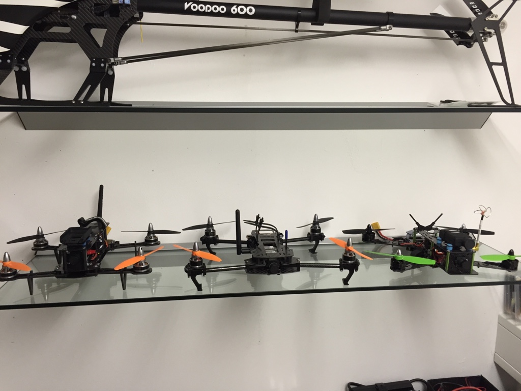

                            #3658
                            stimmt ja.....nämlich nicht süchtig zu sein ...
                              #3659
                              Ja...stimmt...ist nicht so schlimm...
