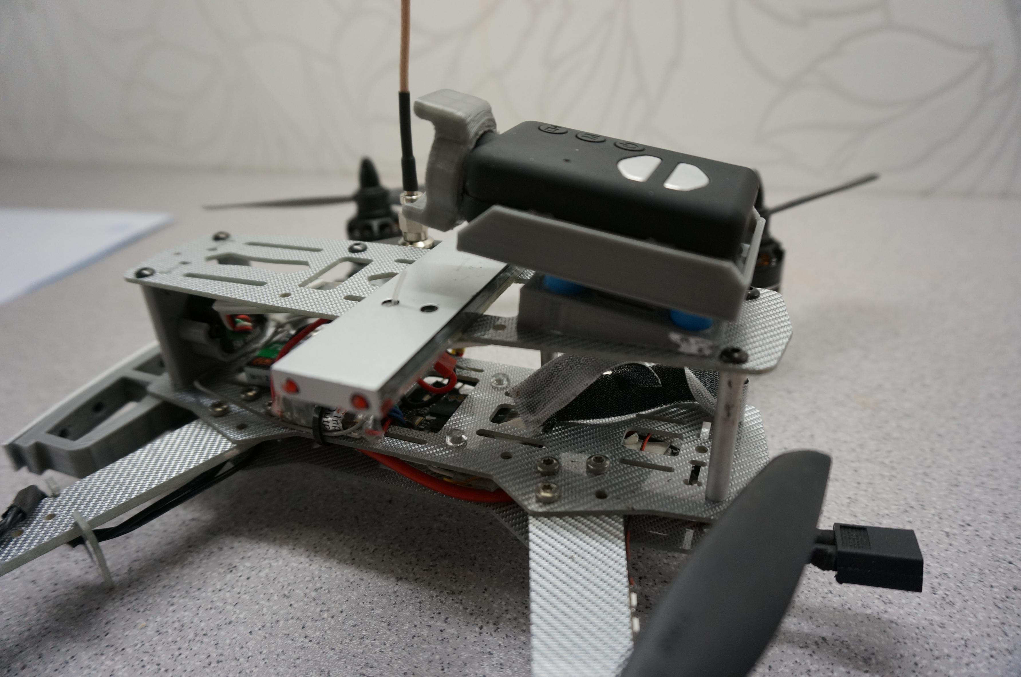

                                So bin jetzt auch fertig mit meinem Quad. Hab das ganze FPV Equipment verbaut und funktioniert alles soweit , nur das Kabel zwischen Sender und Kamera muss ich noch kürzen.
                                Gesamtgewicht ist momentan bei 556gr.
                                Kabel vom Spektrum Satellit hab ich jetzt auch direkt angelötet, sieht einfach sauberer aus finde ich.
                                Hab von binolein auch die Kamerahalter schon bekommen, vielen Dank für den schnellen Versand.
                                Gibt es eigentlich Halter die nicht so hoch bauen, dann könnte ich statt 35mm Abstandshalter welche mit 25mm nehmen und den Schwerpunkt weiter senken, Platz nach unten hätte ich noch.
                                Ach ja , wie lange hält bei euch der Lipo der Dominator im Betrieb, und welchen nehmt Ihr als Ersatz, den Originalen oder kauft Ihr einen normalen 2S Lipo zb. von SLS und lötet einfach einen Hohlstecker dran?
