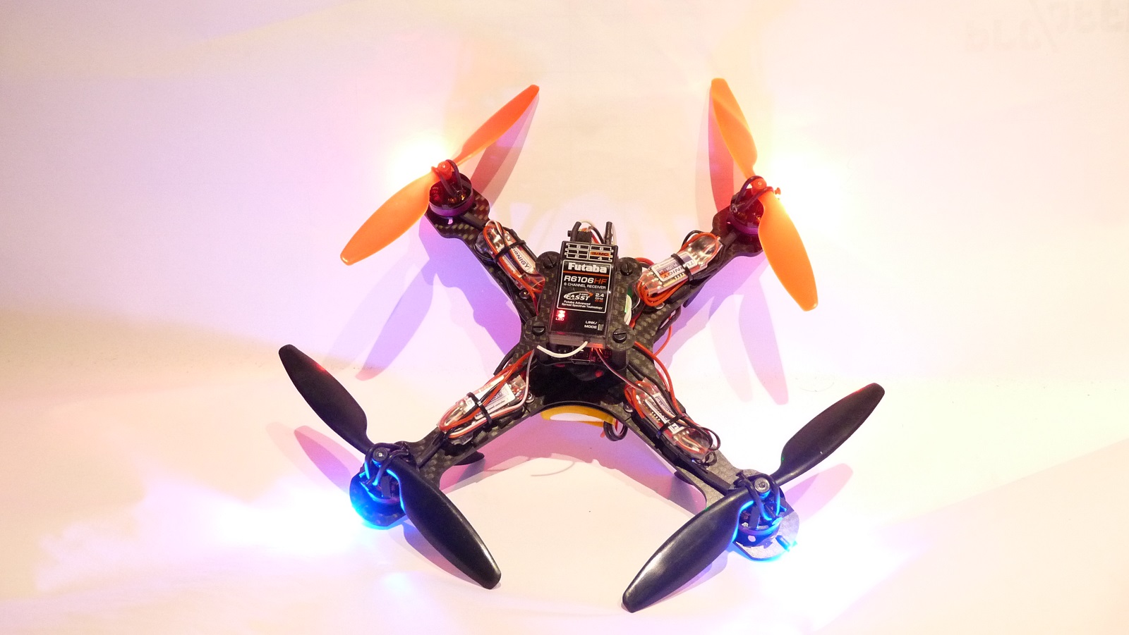

    So. Jetzt gehöre ich auch richtig dazu. :jippieyeah:
    Seit ungefähr 10 min renne ich jetzt wie ein kleines Kind an Weihnachten rum
    Dank der ganzen LEDs an cc3d, kiss usw ging es sogar noch ohne extra Beleuchtung. (Natürlich kein fpv, das fehlt sowieso noch)

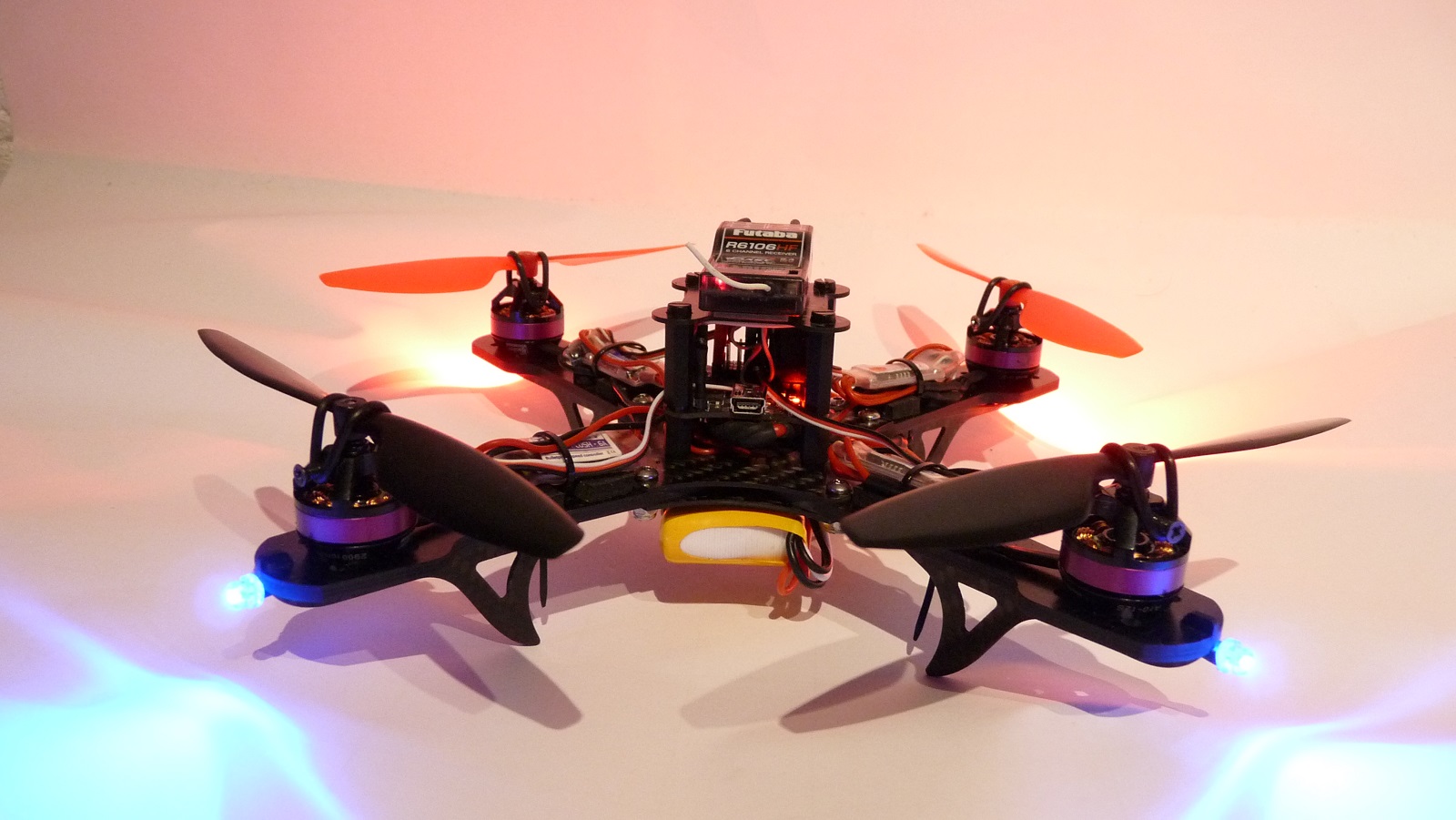

                  so, gerade das erste mal test geschwebt.
                  gewicht 440g ohne FPV equipement.
                  bin ganz zufrieden.
                  und das cc3d macht auch freude.
                  bin am überlegen ob ich doch mal mein miniapm mit gps einbau ;-)
