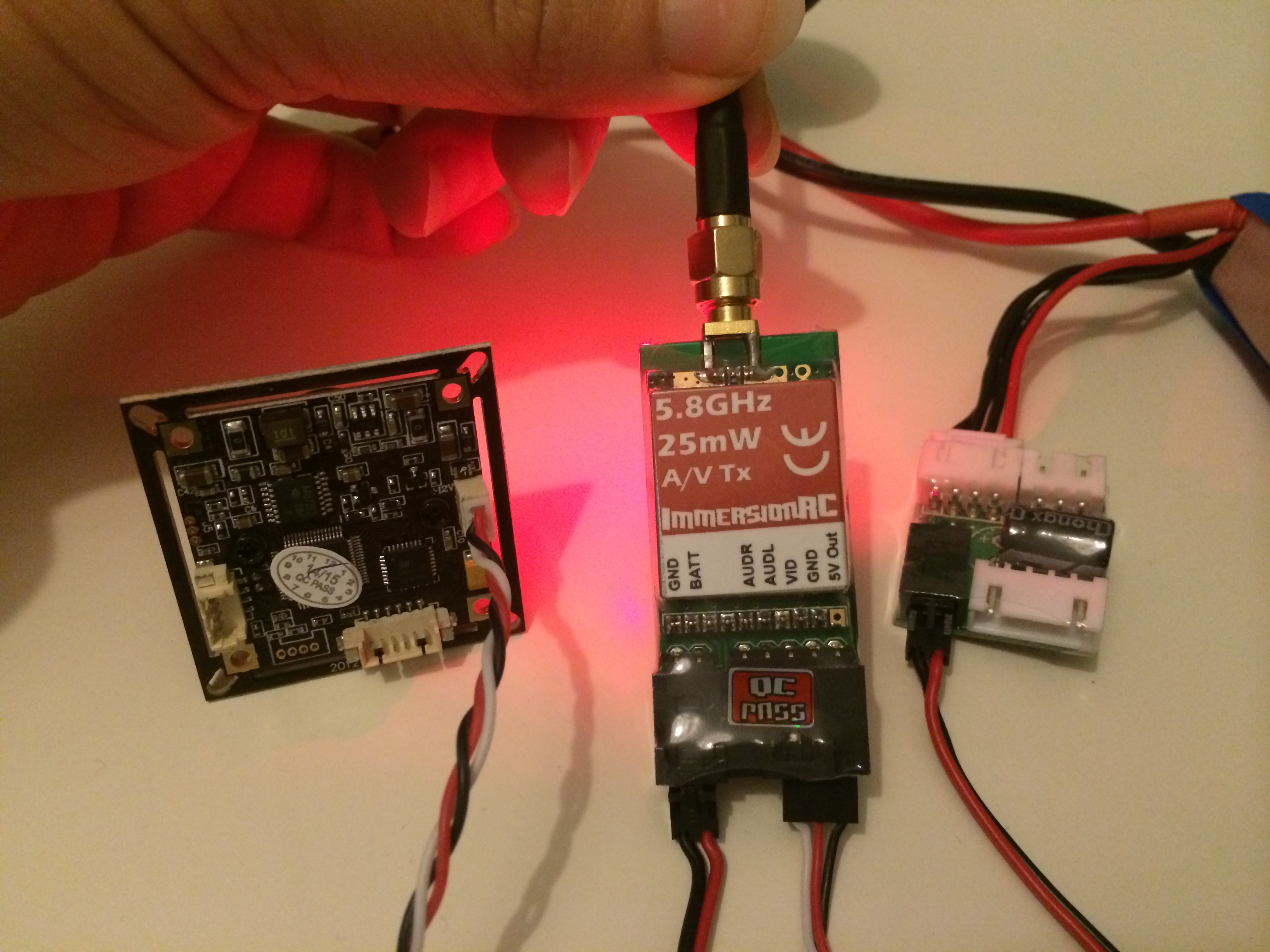

          Hallo Jungs!
          Hab ein Problemchen:
          Hab mir auch die Sony 600 Cam gegönnt weil ich die Bilder die hier jemand von seinem Flug gepostet hatte (weiss nimmer wers war) richtig gut fand.
          Jetz hab ich gerade versucht die Kamera ans laufen zu bekommen, aber irgendwo liegt der fehler und ich komm nicht drauf. Könnt ihr bitte mal über folgendes Bild schauen, ob ich irgendwas falsch verkabelt habe? ich dachte eigtl es würde genauso einfach gehen wie bei meiner Go-Pro Fat Shark Verkabelung am Phantom?
          Komponenten:
          Sony 600 FPV Cam
          Fat Shark 25mW Sender mit PowerBoard zur Stromversorgung über Balancer des Lipos
          Predator V2 Brille

            Sind beim Anschluss der Kamera nicht + und - vertauscht?

              #2766
              Hi Simon
              Ground und 5v stimmen nicht.

                Servus,
                bei dir ist Ground und Plus für die Cam vertauscht!

                  Zitat von FirstLady Beitrag anzeigen
                  Hallo Jungs!
                  Komponenten:
                  Sony 600 FPV Cam
                  Predator V2 Brille
                  Wenn ich dein Bild genau anschaue dann steht bei der cam 12v. Dein Sender liefert aber nur 5v.
                  Vielleicht liegt es daran.

                    #2769
                    Also wenn ich das richtig in der Anleitung lese (Anschluss J1) dann müsste doch weiss Video sein, schwarz Ground, rot Strom. Und genauso hab ichs auch angesteckt am Sender?

                      #2770
                      Ja wegen dem 12V und 5V dachte ich mir auch schon...
                      wenns daran liegt was für Möglichkeiten hätte ich dann?

                        #2771
                        Also am videosender hast du die Kabel aber falsch angeschlossen.
                        Kannst die Cam direkt am Lipo hängen wenn du 3s fliegst oder einen Step-up verwenden, gibts auch vom ImmersionRC

                          #2772
                          Ok ich sehe grad noch das deine Verkabelung auch nicht passt. Schwarz ist beim Sender auf 5v und beider cam auf gnd.

                            #2773
                            Wenns direkt an Lipo gehst vergiss nicht einen LC- Filter in die Camzuleitung zu setzen, sonst gibts Störungen!

                              #2774
                              Plug and Play wird nicht funktionieren,Simone....
                              Die Versorgungsleitung des Videosenders anzapfen und die Cam mit 12V versorgen.
                              Und das Weiße Kabel an Video,fertig!
                              Hoffentlich hast du die Cam oder Video TX,bzw das BEC des TX nicht geschossen,auf dem Bild ist die Cam verpolt.

                                #2775
                                ich würde es vorher ohne versuchen. habe keinen Filter und keine Probleme
