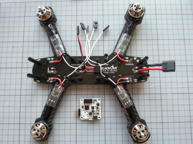

    wieder mal ein geiler quad.
    (gefällt mir auch deine lipo-lösung) bei meinem hängt der auch unterm bauch.
    schönes teil, wieviele hast du jetzt insgesamt?

      Schick schick,aber sag mal wieviel hast du schon von den Dingern Klaus?
      edit: Peter war schneller
      GruÃ? Thomas
        #3213
        ...naja...im Moment drei 250er...ja...ich weiß...ich muß nen Termin beim Arzt ausmachen...
        Aber das Bauen macht mir eben viel Spaß
        Immerhin gehöre ich noch zur Magenta-Gruppe...http://www.rc-heli.de/board/showthread.php?t=245683
        Aber vielleicht werde ich einen verkaufen...mal sehen...

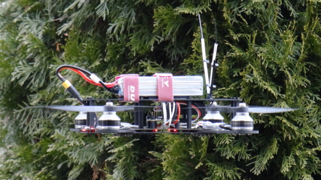

          Welche Propeller hast du auf dem Emax?
          Hab mir die selben Motoren geholt.
          GruÃ? Thomas
            #3215
            Im Moment zum Testen die Gemfan 5030.Aber ich denke, er kann auch leicht 6" verkraften. Ich hab noch ein paar 2200er 3S hier liegen. Die werde ich da auch mal drunter hängen.
            Deshalb auch der LiPo unten.

              sag mal Snak, was hast du da hinten links dran. Ist das eine art Hupe?
                Eher ein Buzzer, für was er ihn verwendet muss er uns selbst sagen. Vl für niedrigen Akkustand oder zur Ortung

                  ja ich habe auch schon daran gedacht so ein Teil einzubauen, habe da noch einen rumliegen. Aber wozu?
                    #3219
                    ...das ist ein 5V-Buzzer an der NAZE32 angeschlossen.
                    Er gibt Alarm bei niedriger Akkuspannung oder im Failsave-Fall als Suchhilfe.
                    Vielleicht kann man auch noch andere Events in der NAZE32 für den Buzzer proggen.

                        Hatte heute erstes, erfolgreiches, Testschweben
                        Ziemlich giftig das Teil
                          #3222
                          Ein blackout v3 pdb? Was hast du dort in der Mitte? Ein Ubec oder ein step down regulator 5v fürs naze 32?

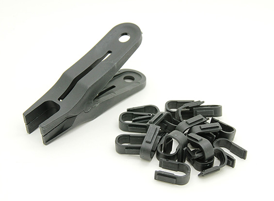

                              Beim Rumsurfen hab ich heut noch ein nettes Gimmick bei Hobbyking entdeckt:
                              Link
                              Gleich 2 Zangen bestellt. Das Gezerre an den Stromkabeln nervt mich schon bei den EC3 vom Heli.
