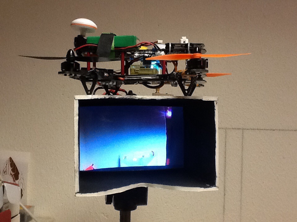

        #2463
        Zitat von Hallodrius Beitrag anzeigen
        Diese Quanum Brille von HK, die passt wohl nur Chinesen
        Zumindest für meinen Kopf zu klein. Und mit Brille keine chance, die schaut links & rechts raus^^
        Ich hoffe eine Eingebung zu erhalten diese an mich anzupassen...
        Dämmplatte 2cm vom Baumarkt holen. die Maße von der Brille abzeichnen. A bissl vergrössern, ausschneiden und schwarz matt Innenseiten lackieren oder streichen. Zusammenkleben und dann sollte es passen. Die benötigten Kleinteile kannst ja wiederverwerten. Oder Du besorgst Dir Foam Board 5mm und machst Dir so eine. Ich hab mir so eine 7" Selfmade-Brille gebastelt. Funzt super das Teil.
        Zuletzt geändert von Tane Mahuta; 23.01.2015, 23:08.
        LG Miky
