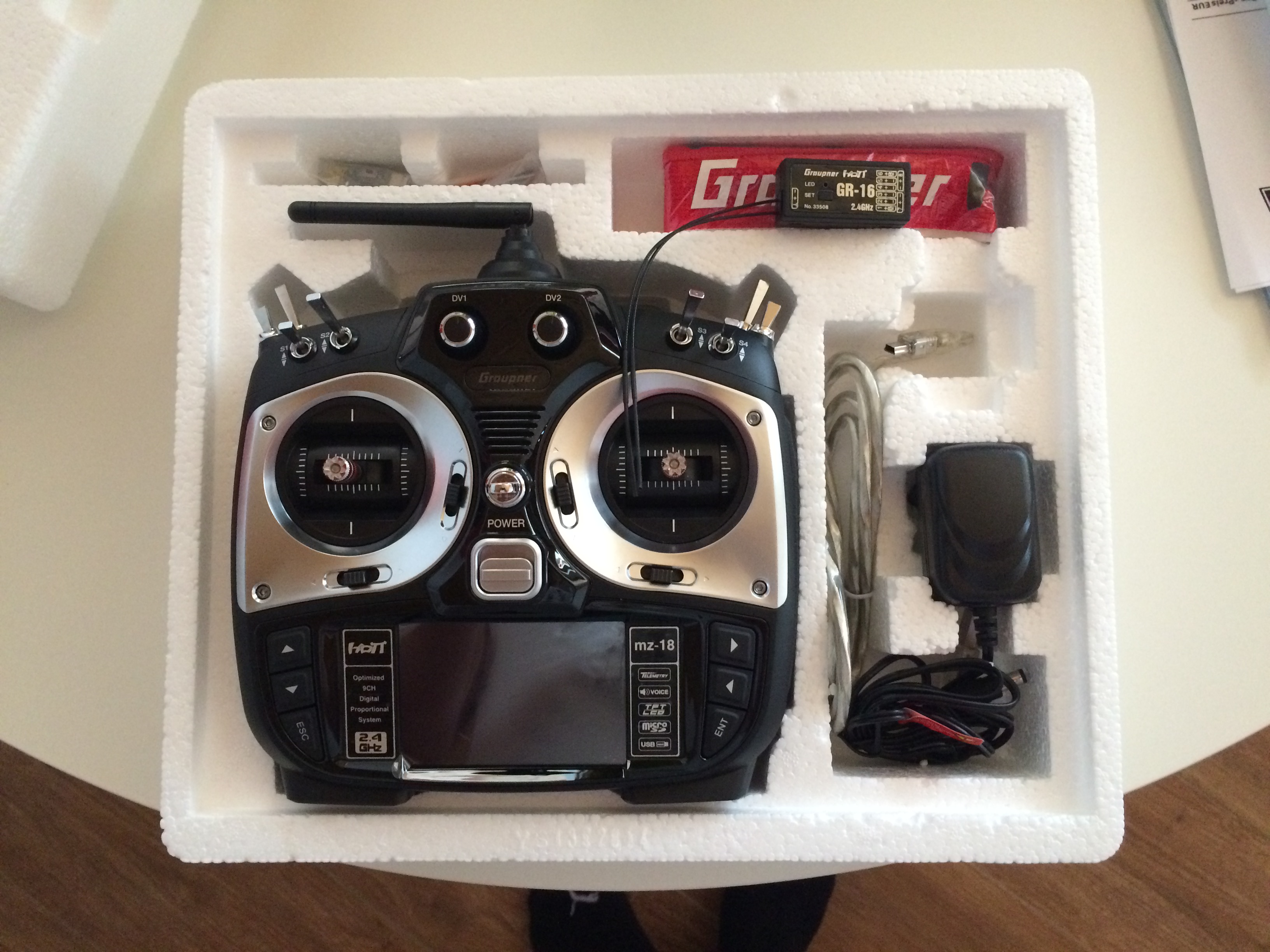

              Erster Teil der Bestellungen ist schon da. Bissal auf Temperatur kommen lassen und dann werd ich mal updaten.
