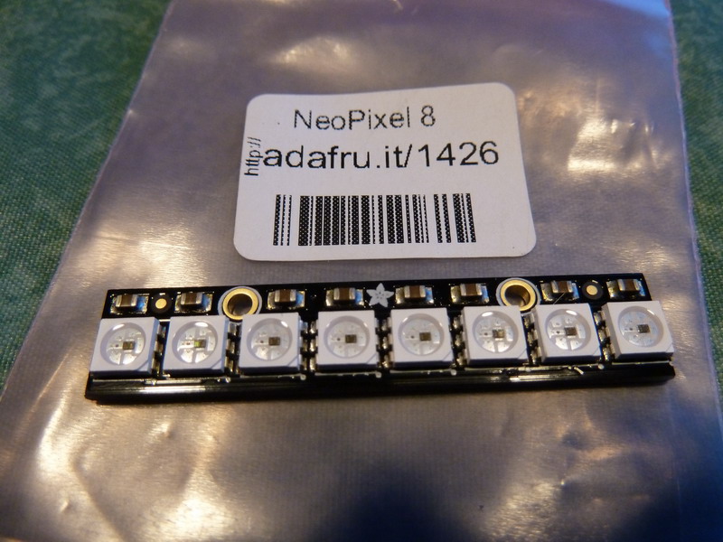

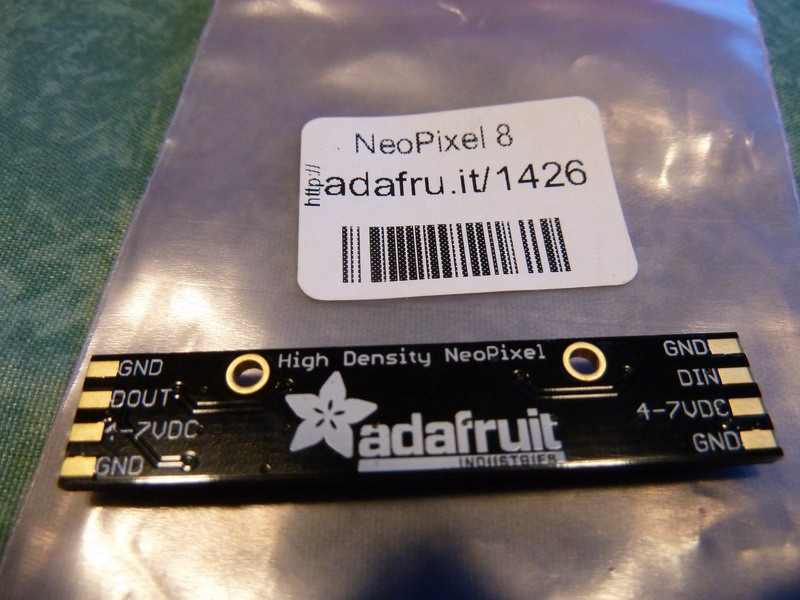

    das ADAFRUIT NeoPixel8 habe ich wie folgt verbaut , Anschlüße von unten rechts, GND= Minus vom ext. BEC5V, 4--7VDC=Plus ext. BEC5V, DIN=Pin5 von der Naze, GND=Kabelbrücke zu GND unten.
    Dann habe ich in Cleanflight die Option LED_Strip Enabled, und in dem Reiter LED Strip ein wenig rum-gespielt. Aber irgendwie gelingt es mir nicht die LED's zum Leben zu erwecken, was mache ich falsch?

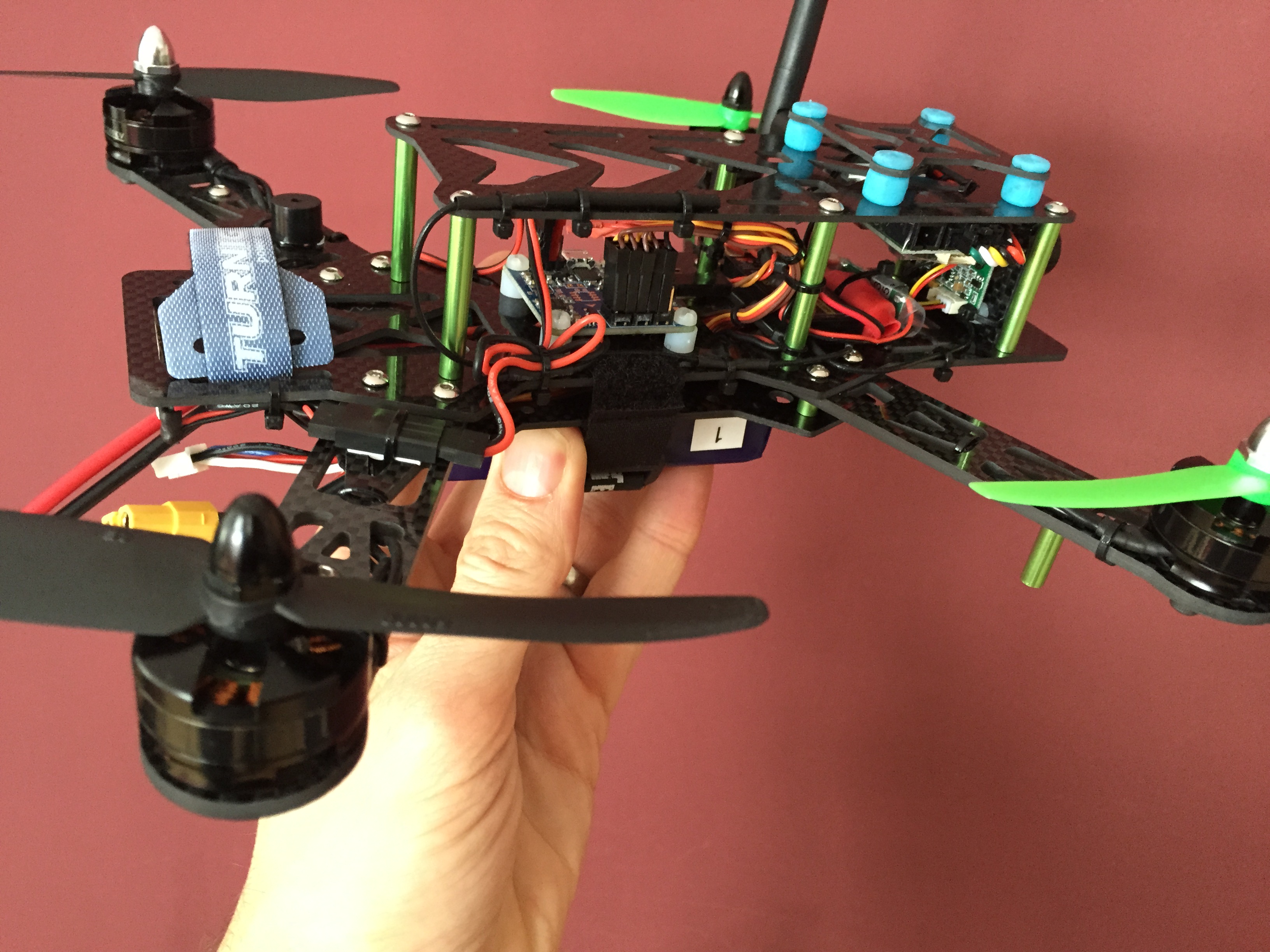

                    @ sixchannel:
                    Kannst du vielleicht mal ein paar fotos posten, wie du die naze in den f450 eingebaut hast? Ich hab hier auch noch nen f450 liegen, aber mit naza lite.
                    Und der fliegt sich im gegensatz zu nem 250er quad mit naze wie ein 40 tonner...
                    Klar doch ja hab ebenfalls gehört mit Naza ist des speeden usw ungeeignet.
                    Ich kann dir meine PIDs gerne mitteilen
                    Das naze32 liegt auf Doppelseitigem Tape aus dem sanitären Bereich für Spiegel gedacht Pins usw hab i ausgeschnitten und jetzt sind es drei lagen. Es ist schön Kraftschlüssig drin.
                    [ATTACH]212121[/ATTACH]
