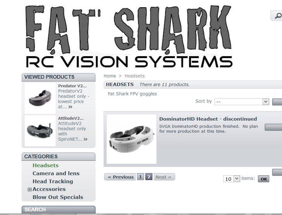

    Jungs, hab so Gerüchte gehört und gelesen auf FB, dass die Fatshark Dominator HD nicht mehr produziert und ausgeliefert wird. Hab ihr da was mitbekommen?

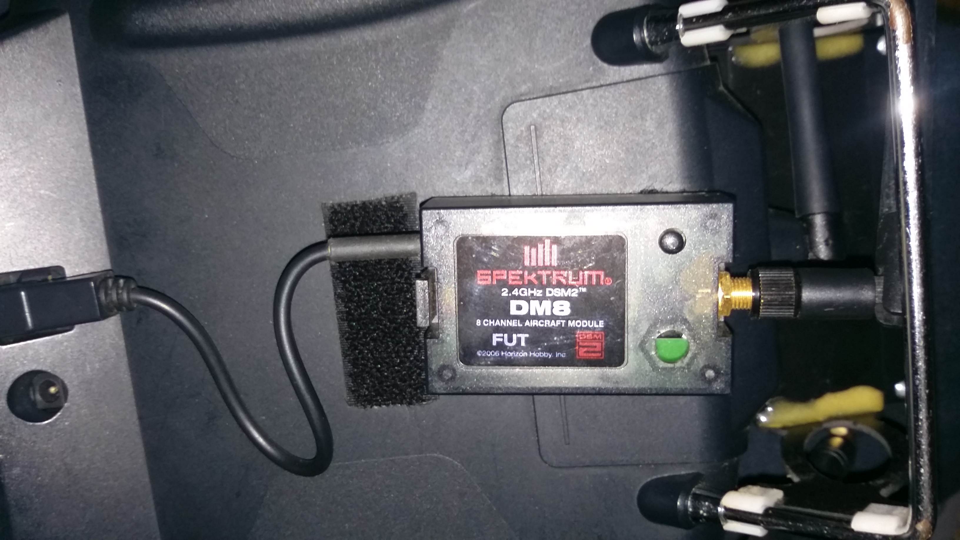

        und genau mit dem Sender baust da ein Modul
        so genug OT
        hat wer einen guten Tipp für einen transportabeln Mini DVR mit dem man das Bild von der attitude aufnehmen kann?
        Kannst du das? Modul bauen. Domi v2 kaufen
          #3964
          keine Ahnung, hab ein fertiges.. was mir damals wer umgebaut hat, wie ich von der ff 10 auf die t8fg gewechselt bin..
          im forum gibt es irgendwo eine Anleitung, wie man aus dem rtf Sender ein Modul baut..

            DomHD wird nicht mehr produziert laut Hersteller:
            is there any truth in this ??

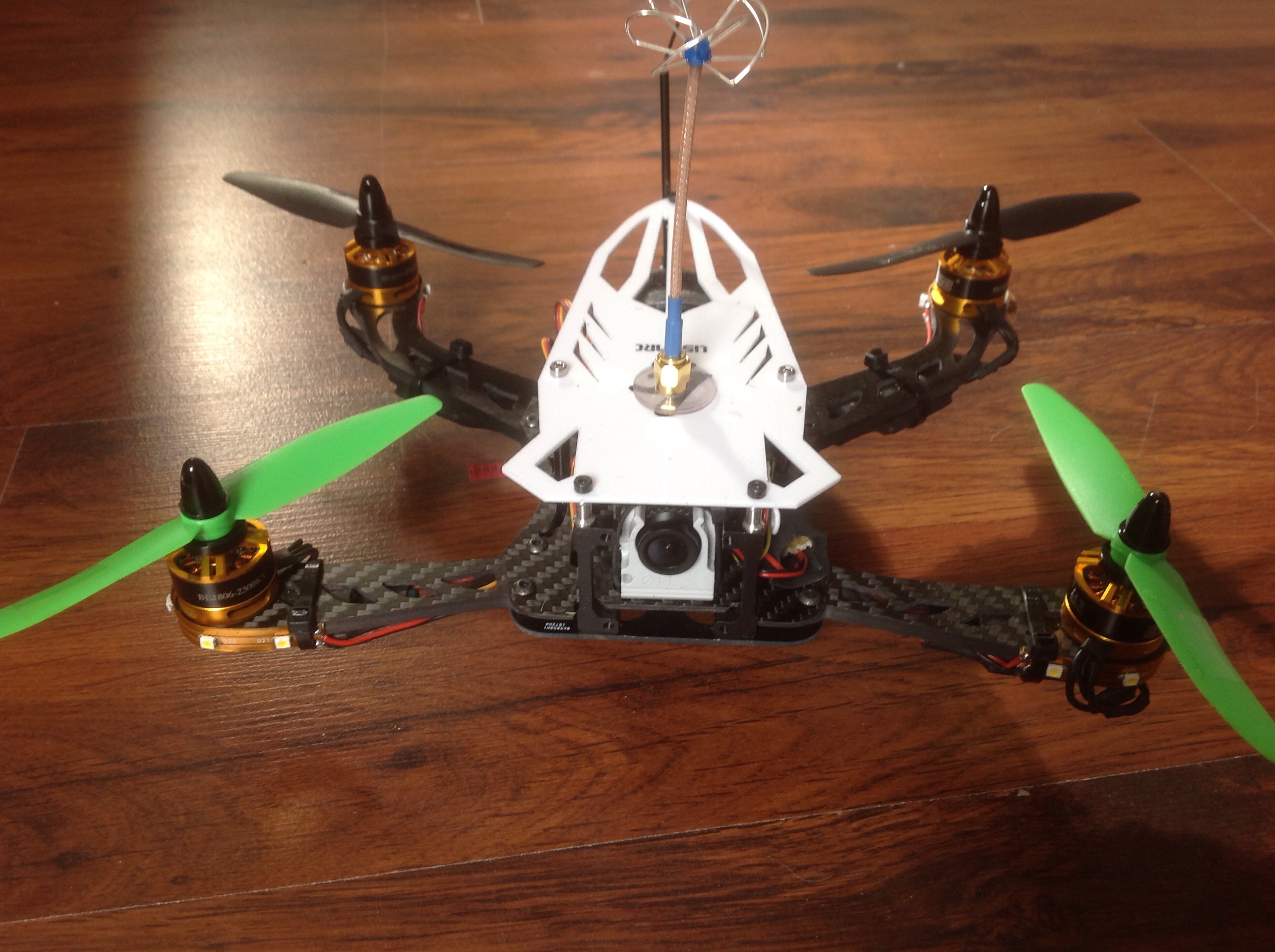

              Hallo, muss mich jetzt auch mal Race-Quad-Süchtiger outen.
              LS 250 CICADA Carbon mit:
              Dys 2300kv, Emax SimonK 12A, CC3D, Turnigy3s 1800mAh
              FPV Quanum DIY Schuhkarton mit:
              Boscam FT951 25mW, Boscam RX5822, Fiveleaf Antennen, 600 TVL Cam, LC Filter
              Mit dem kleinen Racer bin ich sehr zufrieden soweit. Fliegen mit Brille funktioniert mittlerweile auch ganz passabel. Allerdings habe ich so alle 10-15 sek. (Manchmal dauerts auch länger) totale Bildausfälle. Dauert ungefähr ne halbe Sekunde und dann ist das Bild wieder da. Selbst beim Testfliegen im Garten mit max Abstand von 10m ist das nicht weg. Je weiter weg desto länger dauert der Aussetzer.
              Wo soll ich anfangen zu suchen ? Wackelkontakt ? Sender ? Empfänger ? Cam ?
              Bin für Tips dankbar!
              GruÃ? Michael

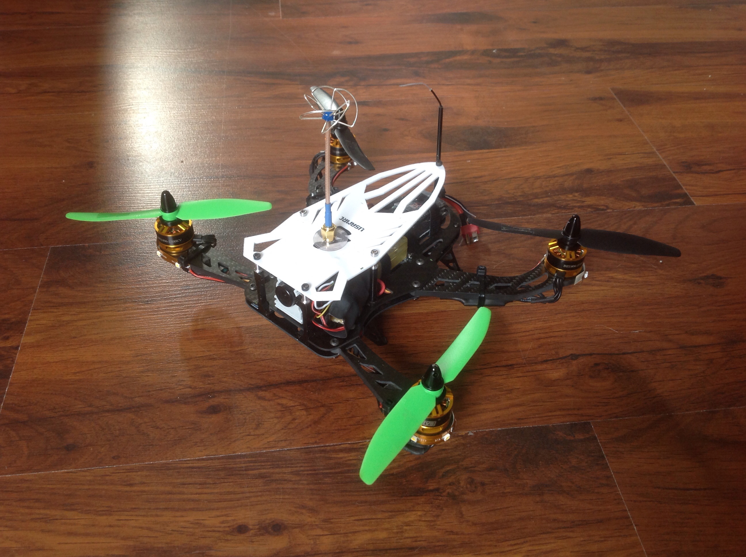

                Und noch ein Bild....

                  Ich habe die weisse Abdeckung, gleich weggelassen und durch 1mm Carbonplatte ersetzt.
                  Kommt auch Gut. Ansonsten flieg ich ausser der FPV das gleiche Setup wie Du ausser zweiBlatt.
                  Fliegt sich sehr agil, wobei ich bei mir noch EXPO draufknallen muss!
                  LG Miky
