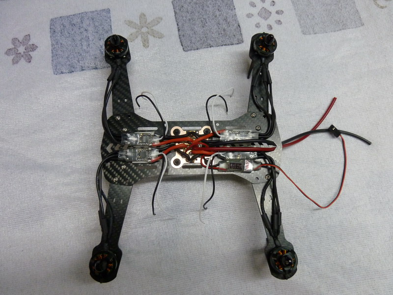

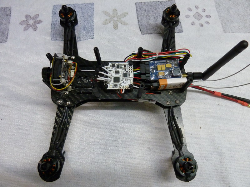

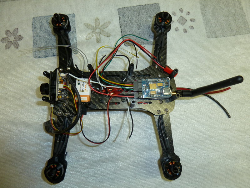

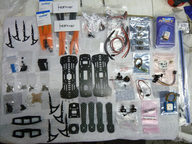

                            Hallo Leut's
                            Ich habe nun meine Hardware Vollständig erhalten, und bin schon fleißig am bauen Ich muss sagen das macht richtig Spaß.
                            Der Rahmen von Binolein macht einen Robusten Eindruck, es passt alles Prima und wie ich finde, er sieht gut aus.
                            Nochmal Danke an Thorsten.
                            Als Steuerung benutze ich eine Futaba T8fg, in verbindung mit einem Fr-Sky TFR4-B Empfänger, der von einem Externen 5V / 3A BEC versorgt wird.
                            Ich habe am Empfänger, den Kanal 3 und 4 ßberbrückt, somit erhalte ich einen Summensignal ( 8 Kanäle) auf Kanal 1, und auf Kanal 2 habe ich dann noch 1 PWM Signal, und spare somit ein paar kabel.
                            Motoren sind 4 ZMR 1804-2400KV, die jeweils von Kiss 18A/oneshot Reglern angesteuert werden.
                            Beim Flugcontroller habe ich mich für eine NAZE32 acroflight rev5 entschieden, die ich mit Cleanflight benutze.
                            Was soll ich sagen. Ich habe alles schön zusammengebaut, dann Empfänger gebunden, Kiss gelötet und auch gleich den Jumper für oneshot geschlossen. Accu dran und???
                            Nichts ging, also eigentlich alles bis auf die Motoren, die keinen Muck-s von sich gaben. Die Regler LED-s erloschen kurz nach dem anstecken des Accu-s. Nach Studieren der Anleitungen und Recherchen im Netz, wollte ich erstmal den Gasweg der Kiss einlernen.
                            Aber wie? Dabei habe ich mir fast ein Kind gemacht. Nach langen hin und her, hatte ich die Lösung.
                            Naze mit dem Rechner verbunden, in Cleanflight auf den Reiter Motoren und dann Motor Test Check angehakt, anschließend den Masterregler auf Vollgas. Dann Accu anschließen und warten bis die Blauen LED-s an den Reglern aus bleiben, dann wieder den Masterregler nach unten ziehen, anschließend Accu abziehen und fertig.
                            Das die Aktion gelungen war, zeigten mir die Blauen LED-s an den Kiss, die nach dem anstecken des Accus kurz blinkten und danach stetig leuchten. Leider wollten sich die Motoren immer noch nicht bewegen, bis ich auch dann irgendwann herausgefunden habe das man die Naze , mit dem Sender erst einschalten muss.
                            In dem man bei Mode2 mit dem linken stick nach recht zum Schafstellen (grünes LED an der Naze an), und nach links zum ausschalten (grünes LED aus) Steuern muss. Jetzt funktioniert alles.
                            Als nächstes werde ich jetzt den TS 351 Transmitter und die Sony 600TVL einbauen und anschließen, die ich dann mit meiner Skyzone Brille betreiben möchte. Bin mal gespannt, was für Probleme mich dabei erwarten. GPS, Bluetooth, OSD und LED-Stick liegen auch schon bereit.
