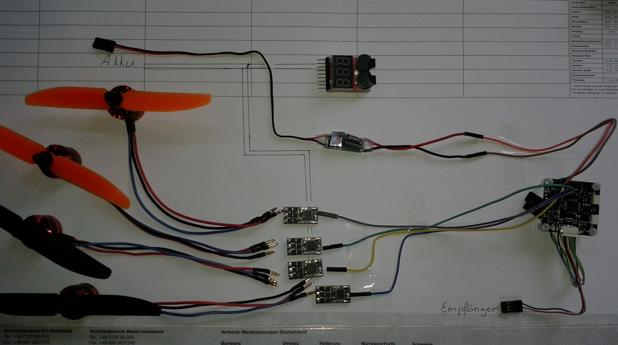

                                Da der Postbote gerade alles bis auf das Frame gebracht hat.......
                                .... Trockentest
