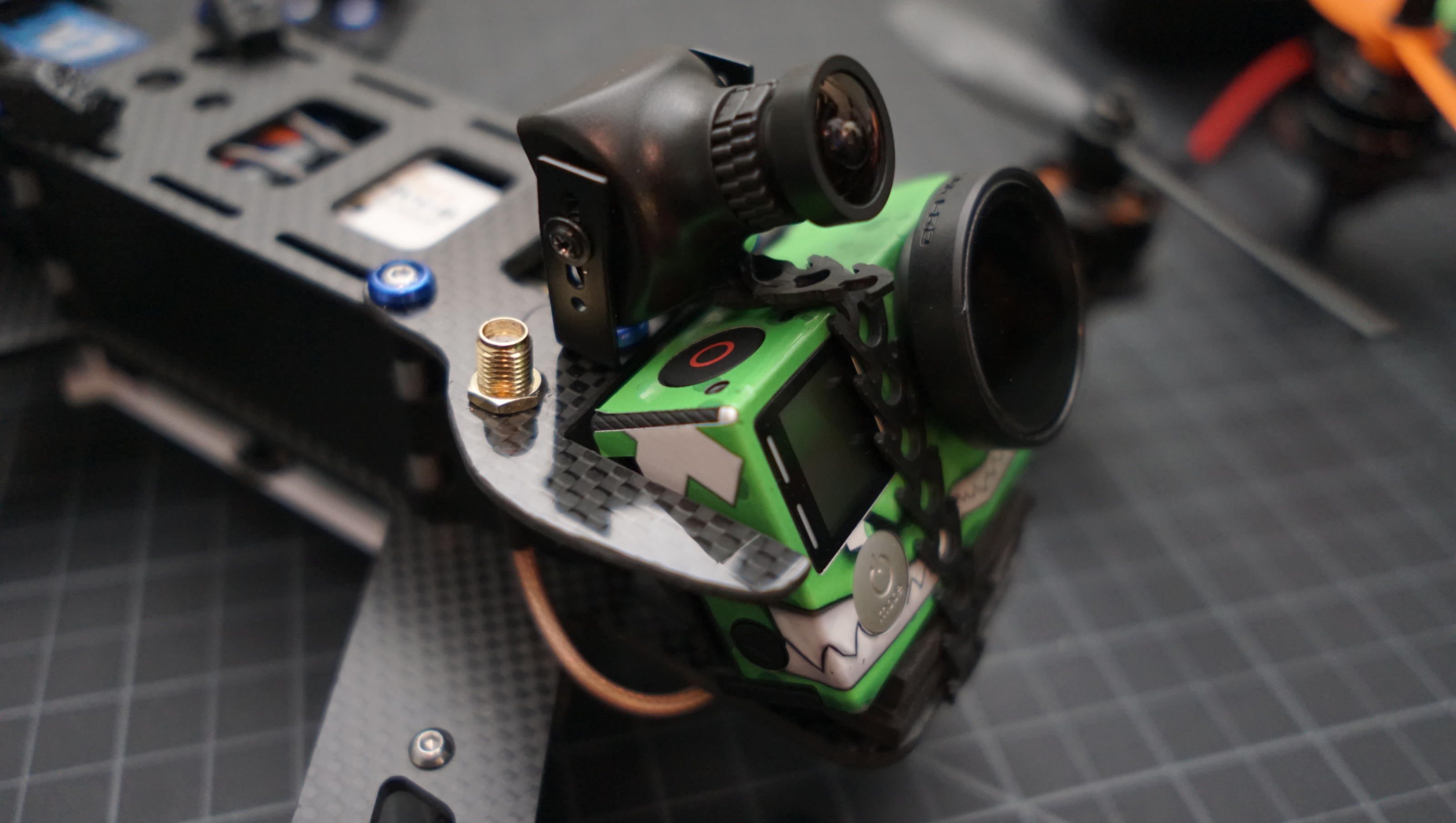

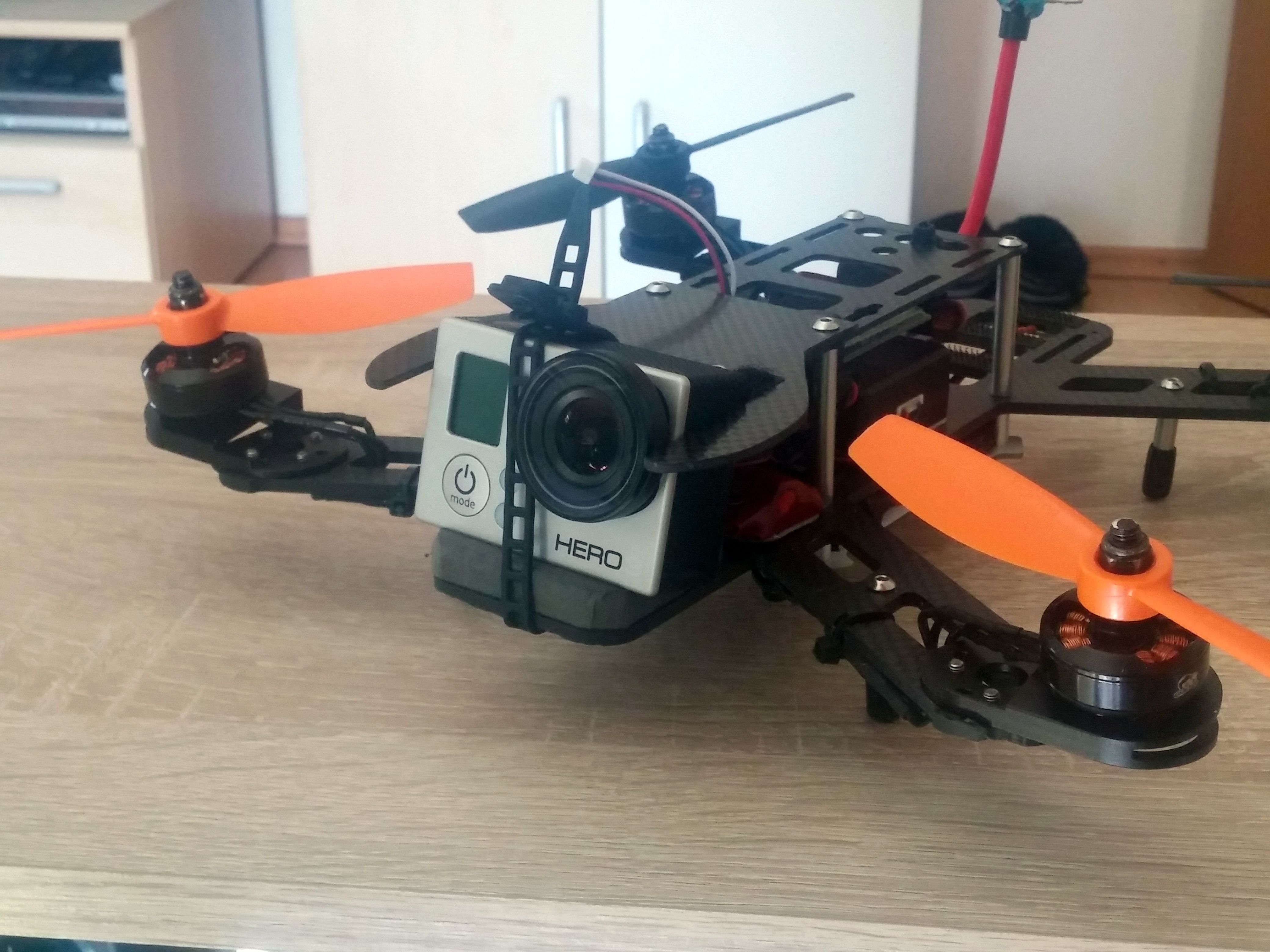

              Ich hab heut mal etwas gebastelt tests stehen aber noch aus. Aber so gefällt mir das schon besser mit der Gopro da vorne drinn.
                  Wo packst du die FPV Cam hin? oder fliegst du per Live Out?
                            Die kommt oben drauf

                              Corrado. sieht gut aus so.
                              Die platte kommt mir bekant vor. hatte die chapeau oder wie er heisst nich auch sowas? wäre echt ne überlegung wert sowas!
