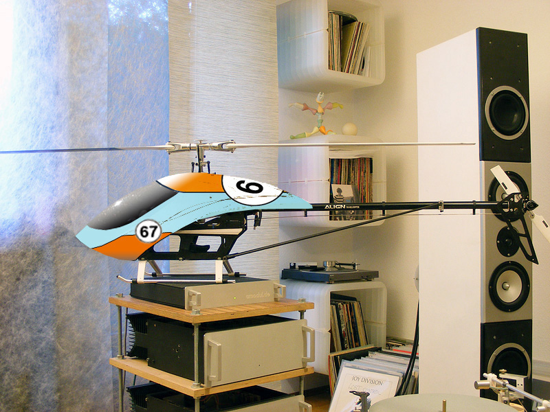

            Ok, dann mal wieder ein paar Bilder und nochmals ein sehr fettes Danke an Peter, dass ich doch noch an ein Janis Chassis kam.
            Elektronik ist noch nicht komplett verbaut und die TDR Haube ist geliehen, kommenden Samstag soll das Teil an den Start, bin gespannt.
            Motor 700MX, umgewickelt mit 1,4er Draht:
            Haube möchte ich auch noch selbst was bauen, hatte für meinen 700er REX schonmal was entworfen und werde dies noch an den Janis anpassen und übernehmen:
            Grüße Chris

                Suzi Janis:
                der erste Einsatz war etwas holprig da ich meinte auf ein 11er Zahnrad runter ritzeln zu müssen mit Align schrägverzahnt. Bei den ersten härteren Moves fräste es mir das Ritzel bündig über den kompletten Umfang ab, Zahnflankenspiel sollte eigentlich ok gewesen sein.
                Dank Pascal, der zwei 700er dabei hatte, bekam ich ein Zahnrad und wechselte wieder auf das 12er Ritzel. Dann machte mein Freilauf schlapp. Freilauf noch geliehen und die Kiste flog nach zwei gezwungenen Auros auch mal einen Akku zu Ende.
                Fliegt sich sehr angenehm, gefühlt etwas präziser als der REX und dank TDR Haube ist der Sound auch wesentlich schöner.
                Grüße Chris
