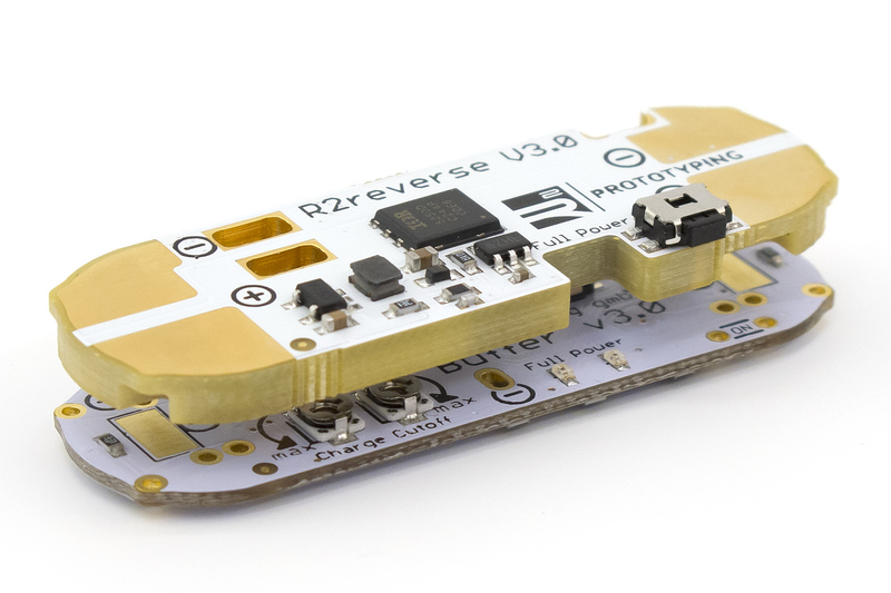

      Bei mir sind alle UG gegen Caps getauscht und mit der R-Platine versehen. Somit sind die Rückströme kein Problem mehr.

        Welche Version der Caps mit Platine hast du im Dia550 verbaut?

          25F reichen hier allemal aus!

            Exact die 25 reichen definitiv

              Reicht die hier:
              R JR Kabel | Akku- Schalter/BEC | Elektronik / Elektrik
              oder brauche ich auch die R Erweiterung?

                Der erste Link ist Caps + Platine, der zweite Link nur die Platine ohne Caps...

                  Kommt die 2. Platine nicht als Erweiterung auf die andere drauf und wird dann in die BEC Zuleitung integriert? Ich bin verwirrt ð???

                    das siehst du falsch, der zweite Link ist die R-Platine die optional auf die Caps Platine von Link1 aufgelötet werden kann.

                      so ist es!
                      ob du die R-Platine benötigst oder nicht hängt vom ESC ab.

                        Uff ð??? Ok, hab mich doch nicht verlesen. Ich nutze das BEC vom Hobbywing Platinum 100a. Welches Setup ist da dann das Richtige?

                          Für den Hobbywing brauchst die R Platine nicht.

                            Na, im Thread zum Hobbywing 100A scheiden sich die Geister darüber, ob der Regler Rückströme ab kann oder nicht... schaden kann die Platine mit Sicherheit nicht!

                              Ist der v3 von Hobbywing oder? Da würde ich die R-Platine sicherheitshalber einbauen, beim v4 hab ich noch von keinen Problemen gehört

                                Ja ist der V3.
