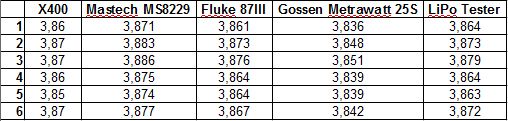

        So, neuer Versuchsaufbau.
        Messgeräte, die verglichen werden:
        • X400
        • Mastech MS8229 (mein "billiges" mit Toleranz 0,7%)
        • Fluke 87III (Toleranz 0,05%)
        • Gossen Metrawatt 25S (Basisabweichung 0,05%)
        • LiPo Tester
        Ergebnisse:
        Warum das Gossen tendenziell etwas tiefer liegt, kann ich nicht sagen,
        ich habe sogar die Messkabel mit dem Fluke gegengetauscht - keine ßnderung.
        Es wurde nicht vorher geladen, sondern nur per "Checker" Funktion die Zellspannungen angezeigt.
        • Fluchtwagenfahrer
          Fluchtwagenfahrer
          #94
          AW: iMaxRC X400 Twins Touch - Testbericht
          Nachtrag:
          Ich habe direkt am X400 angeschlossenen LiPo gleichzeitig mit allen Messgeräten parallel gemessen,
          ausser dem LiPo Tester, der war danach einzeln am LiPo angeschlossen.

              Der Fluke reicht die anderen brauchst Du nicht
              PS: Jetzt ist mir aufgefallen das die Werte bei 3.85V sind, Du sollst ein Akku laden und bei 4.2V messen wenn das Ladegerät abschaltet, da drum geht es!
              @papads
              Das kannst Du so nicht sagen. schlechte Stecker kann das Ergebnis verschönen oder verschlechtern je nach dem wo das Ladegerät abweicht, so relevant ist das mit den Steckern nicht!
              mfg
              Zarko
              Zuletzt geändert von Zarko; 16.02.2015, 09:58.
              • Fluchtwagenfahrer
                Fluchtwagenfahrer
                #97
                Zitat von Zarko Beitrag anzeigen
                Die Messung direkt am Gerät wenn es noch lädt geht nicht, weil der Balancer arbeitet und verfälscht die Werte!
                Das Ladegerät muss die Ladung beenden und dann misst Du sofort die Zellen aus.
                Liest du eigentlich auch mal, was ich schreibe?
                Das Ladegerät wurde im Modus "Checker" betrieben, da wird nicht geladen!
                Ausserdem wurde parallel und gleichzeitig mit allen Messgeräten am X400 gemessen.
                Genaue Vergleich ist nicht möglich weil das Ladegerät nur 2 Stellen hinter Komma anzeigt.
                Ah ja.
                Zuerst war es nicht möglich, weil das Multimeter nur 2 Stellen anzeigte,
                kaum habe ich den Bereich erweitert, geht es angeblich nicht mehr zu vergleichen,
                weil jetzt das Ladegerät nur 2 Stellen hinterm Komma anzeigt.
                Blödsinn. Es ging darum, ob das X400 die Spannung richtig misst,
                da ist es völlig irrelevant, bei welcher Spannung.
                Deine Aussage war folgende:
                Die Werte im Display besagen nichts das muss man gut nachmessen!
                Was ich hiermit jetzt getan habe und man sieht sehr gut, wie genau das X400 misst.
                Da dir das Fluke ja reicht, sehe ich, selbst wenn ich die dritte Stelle immer ungünstig runde,
                (also z.B. 3,855 anstatt 3,860) eine Abweichung von maximal(!) 0,15% bis 0,3% !!!
                Hänge ich einfach ne 0 als dritte Stelle dran, bin ich bei 0,026% (0,001 V) bis 0,15% (0,006 V).
                Aber wie ich schon schrieb - es kann ja nicht sein, was nicht sein darf.
                Zuletzt geändert von Gast; 16.02.2015, 11:22.
