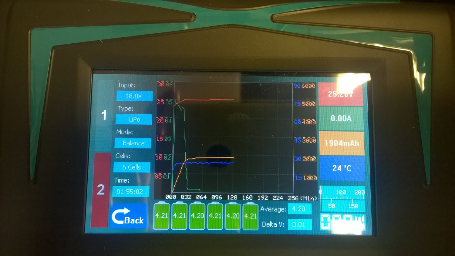

          Bei meinem letzten Versuch mit dem 6s sah es so aus, dass ab Lagerspannung 30 Mnuten mit 5A geladen wurde
          und danach nur noch ein Gesamt-Balancerstrom von 0,3A geflossen ist.
          Das Ganze ging etwa eine halbe Stunde, dann ging der Strom auf knapp über 0 A runter
          und zwar über eine ganze Stunde lang, bis das Abschaltsignal kam.
          Zuletzt geändert von Gast; 18.02.2015, 07:56.

              Auf deinem Bild stimmt doch aber was nicht. Hätte der Lader eine halbe Stunde mit 5A geladen, dann hätten danach bereits 2500mah im Lipo drin sein müssen. Das Display zeigt aber doch nur 1904mAh an, wenn man das richtig erkennen kann.

                Das passt schon. Schau dir mal die grüne Stomkurve an. Er hat nicht mit 5A geladen sondern lag deutlich drunter, vielleicht im Schnitt 4,7A.
                    Raimund
                    Evtl. kann das auch am Netzteil hier auf der Arbeit gelegen haben.
                    Ich habe zwar die vollen 18 V draufgegeben, aber er zog trotzdem immer am 7 A Limit des Netzteils,
                    sodass die Spannung sogar etwas in die Knie ging (etwa 17,5 V).
                    Die 5 A beim 6s LiPo waren halt leistungsmäßig genau an der Grenze des Netzteils.
