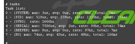

    Zur Kontrolle nützlich im CLI die Befehle "status" und "tasks".
    Aber Achtung, ich benutze einen pwm-rx und kein OSD noch sonst irgendwas extra, das Leistung benötigen könnte. Mit ppm und OSD z.B. sieht das vielleicht schon wieder anders aus... theoretisch sollte aber der Quad gar nicht erst armen können, wenn die CPU überlastet ist. Dennoch in dem Fall vielleicht erst mit looptime 500 probieren. Und unbedingt ohne Props testen, auch alle Modes. AcroPlus z.B. benötigt viel extra-Leistung.

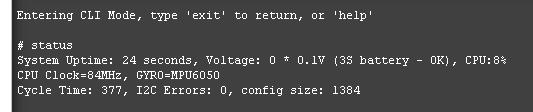

              Hi, ihr Wahnsinnigen. Hier mal ein screenshot von meinem Status auf CC3D Beta 2.5.3 MWrewrite default settings nix geändert. hab hier 2% CPUauslastung. Passt das so?
              LG Miky

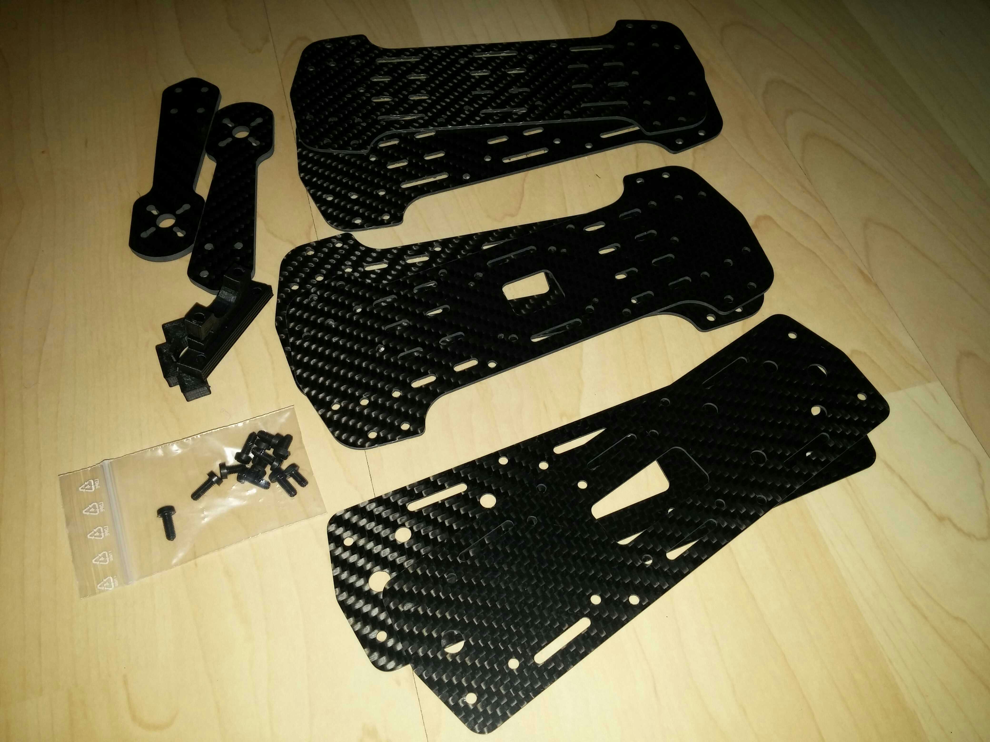

                              Heute gibts statt Feierabendbier Feierabendcarbon...
                              Danke Thorsten

                                viel spass beim aufbauen.
                                bei mir wirds am wochenende ein zusätzlicher pro200 frame in 4mm
                                haben ein paar Sätze Lumenier Motore bekommen in der Skitzo Edition
                                2204 2500KV dazu wieder kiss24 und KISSFC
