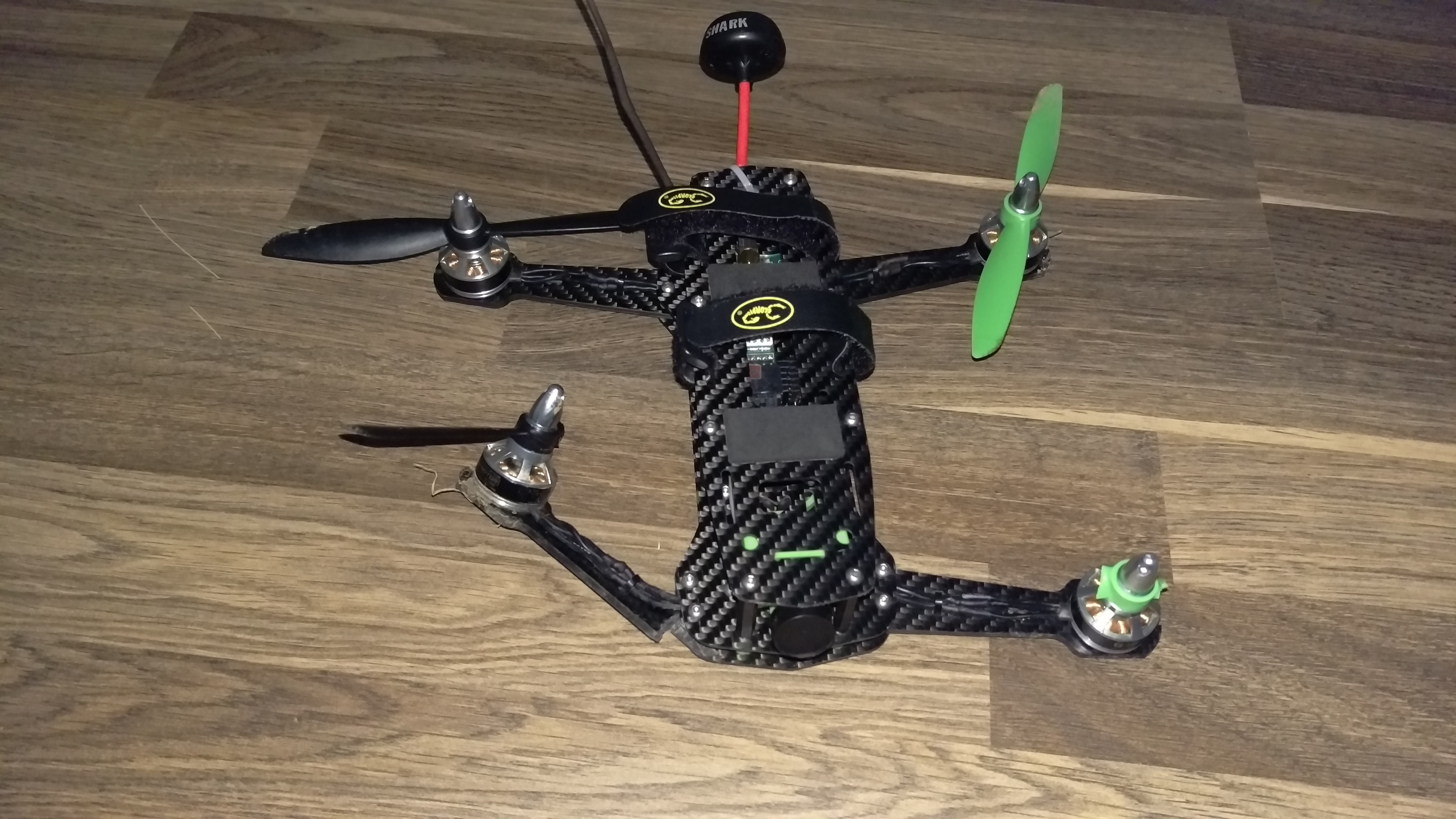

        Die Erfahrung durfte ich am Samstag auch machen.
        Loopings um den Baum sind eindeutig besser fürs Material, als in den Baum
Größe: 1,19 MB
        Nur gut das man nicht nur einen Copter zum fliegen mitnimmt

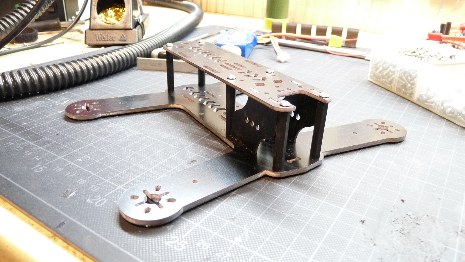

            Ist zwar noch ein kleiner Fehler drin, aber hier mal ein 210er

              Sind die Arme 3 mm oder 4 mm dick?
              Hey Thorsten,
              das sind 3mm Arme.
              Aber die unteren beiden Platten sind 1,5mm und der Frame hat noch ein paar Versteifungen (4 um genau zu sein) im Unterbau bekommen.
              Das macht den Frame sehr viel steifer, dadurch leiden die Arme nun halt mehr.
              Aber ist jetzt auch das erste mal das ich einen Arm abgebrochen habe.
              Falls es jetzt des öfteren passiert darfst du mir ein paar 4mm schicken ;-)
              Gruß Michael
              Zuletzt geändert von n00binator; 01.03.2016, 20:55.

                Die Bruchstelle ist schon ungewöhnlich.
                Ich finde, dass die Angriffe der Springbäume auch stark zugenommen hat...............

                    Der Arm ist genau an den 2 Befestigungsschrauben abgebrochen.
                    Genau da hätte ich es auch erwartet.

                              Für 5" props nehm ich an, hmmmmmm gefällt mir... ein 210er fehlt noch in der Sammlung
                              Was mir nicht sooo gefällt (wie auch am 180 den ich bau), die Seitenplatten, die die Kamera halten, find ich prinzipiell gut und möcht ich auch benutzen, aaaber sie sind unten zu breit, um die Kabelführung so zu machen wie man will... ich fände es schöner, wenn sie unten nur 1x10.5mm brauchen würden, anstatt 2x, wenn du weisst was ich meine. Allerdings ist dann die von dir gewollte Versteifung wahrscheinlich hin. Ein 4. Loch, um die Cam noch weiter vorne montieren zu können, wäre auch gut. Zumindest im 180er muss ich da verdammt dicht packen.
                              Nicht als Kritik nehmen.
                              Edit.: Wenn die Seitenplatten, so wie im Bild jetzt, einfach umgedreht würden, könnte man die Kabel kürzer nehmen. Mit Schlitzen vorne in der Grundplatte wäre diese aber wieder schwächer... ach ach ach. Zum Glück sind wir nie zufrieden.
