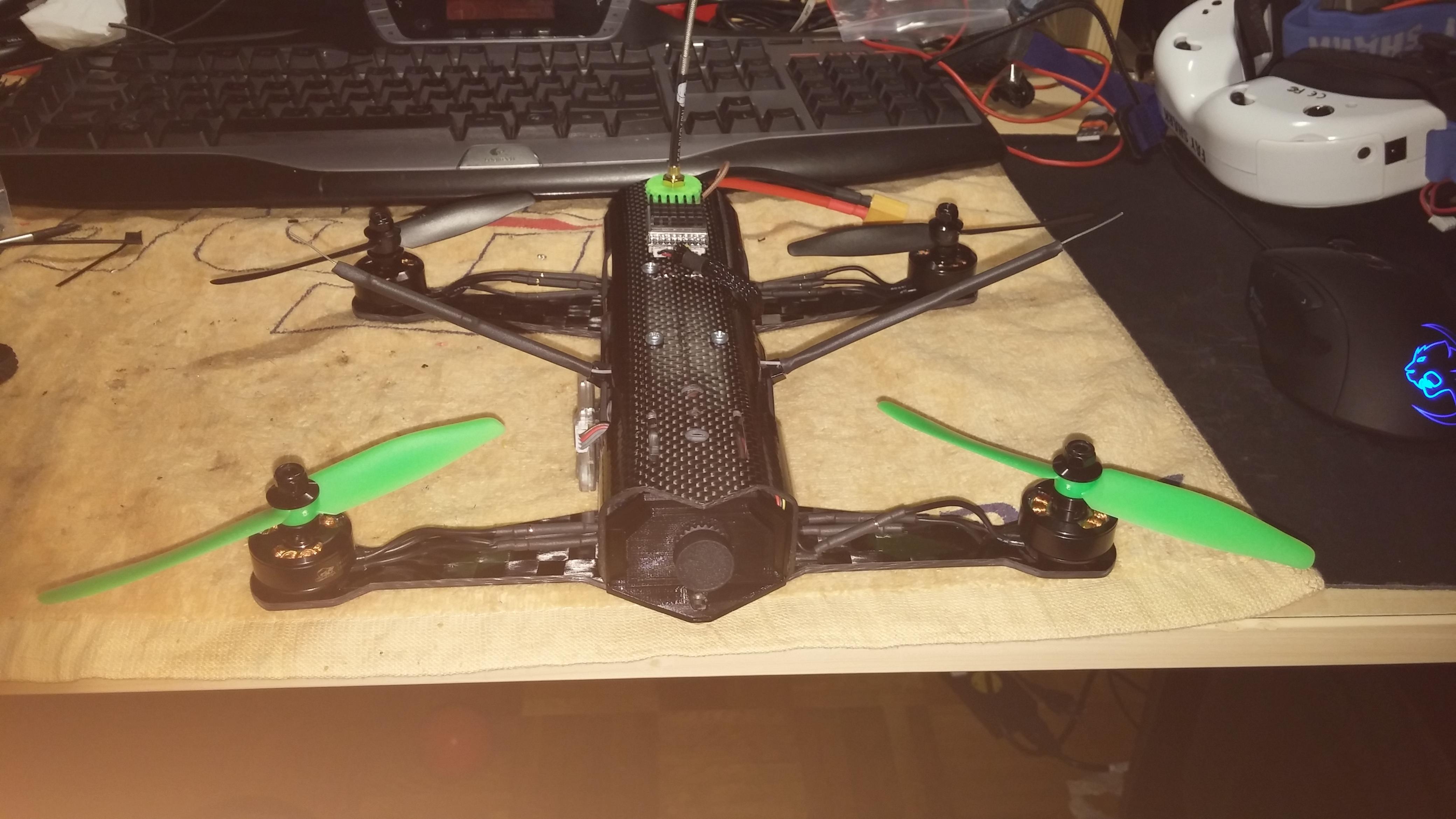

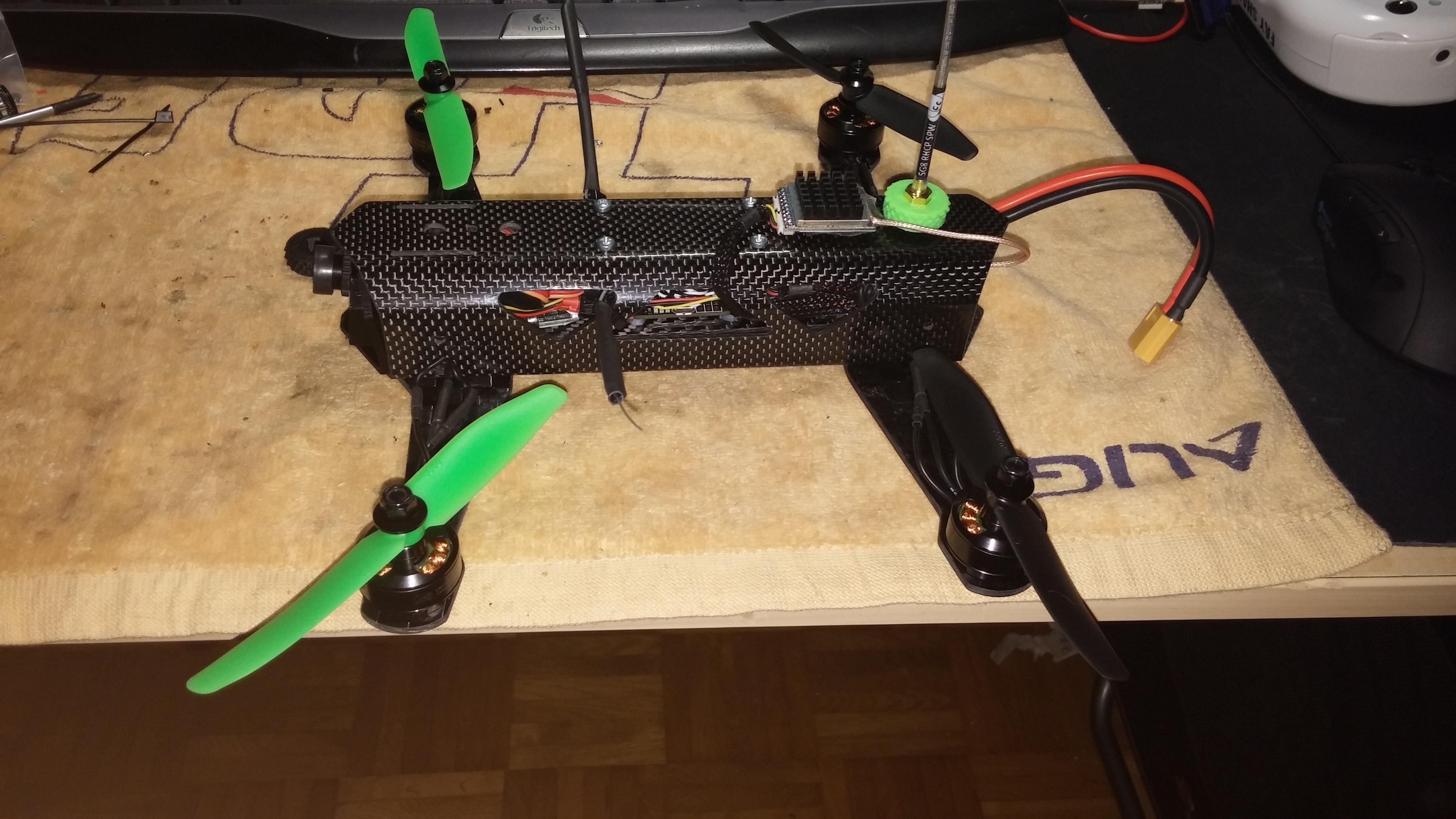

                    #7014
                    Ist zwar mein erster. Aber soviel habe ich mir schon an gelesen. Mindestens 1 mal Ersatz da haben.
                    Hier mal die ersten Bilder.
Größe: 716,1 KB
Größe: 641,0 KB
                    Gruß Sebastian
                    JR XG14
                    PSG Zenyt
                      #7015
                      oh lecker ein Unique beetle Frame. Glückwunsch.

                          Ist es gescheit den VTX aussen zu haben ? Ein bissl Luft sollte ja durchblasen. Oder zumindest ein Rechteck aus dem Carbon ausschneiden und nur die Rippen durcschauen lassen....
                          [ATTACH]227355[/ATTACH]
                          [ATTACH]227356[/ATTACH]
                          Gruß Sebastian
                            #7018
                            ich würde den VTX glaub ich vorne bei den beiden löchern hinter der kam verschrauben. dort hatte das marcus denk ich auch so geplant oder wie im bild hinten und vtx im frame. die 25mw werden auch eigentlich nih soo warm

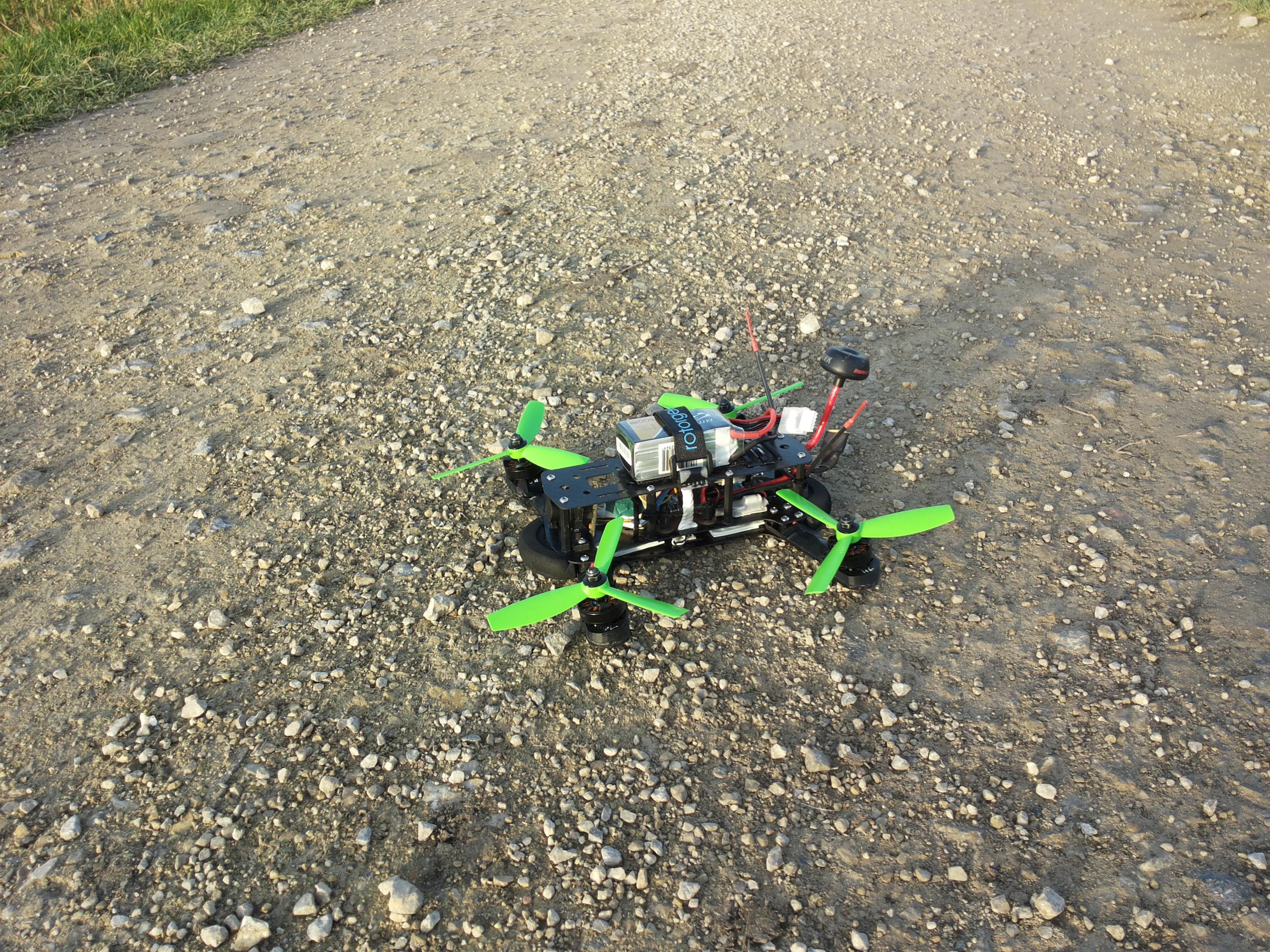

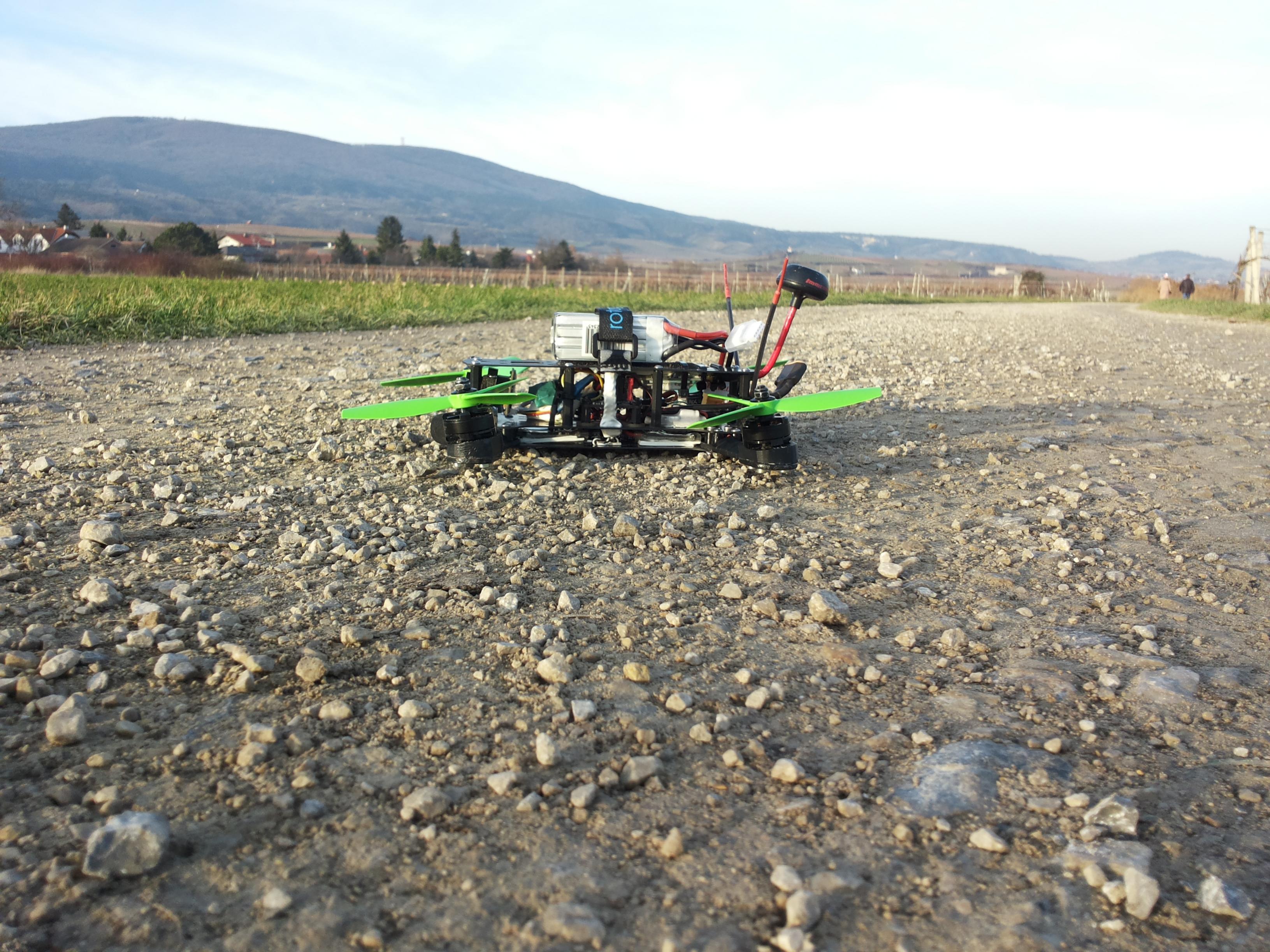

                              Abartig diese Blätter, hq 5x4.5x3bullnose. Hab noch immer fettes grinsen im Gesicht. Mit 4s 607Gramm Abfluggewicht Hammer v3 einfach Abnormal. Sehr direkt, mehr als die hq 5x4x3 Nylon. Die deutlich weicher sind. Und Sound sowieso Mega
