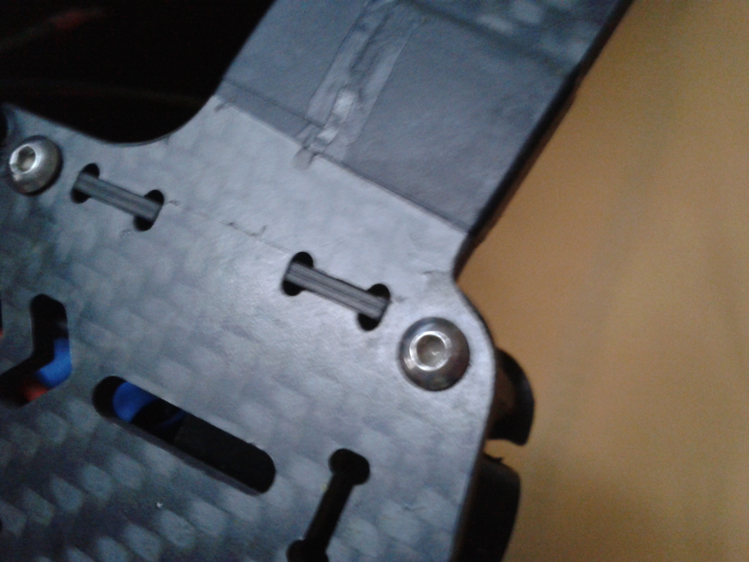

    Für 5" props nehm ich an, hmmmmmm gefällt mir... ein 210er fehlt noch in der Sammlung
    Was mir nicht sooo gefällt (wie auch am 180 den ich bau), die Seitenplatten, die die Kamera halten, find ich prinzipiell gut und möcht ich auch benutzen, aaaber sie sind unten zu breit, um die Kabelführung so zu machen wie man will... ich fände es schöner, wenn sie unten nur 1x10.5mm brauchen würden, anstatt 2x, wenn du weisst was ich meine. Allerdings ist dann die von dir gewollte Versteifung wahrscheinlich hin. Ein 4. Loch, um die Cam noch weiter vorne montieren zu können, wäre auch gut. Zumindest im 180er muss ich da verdammt dicht packen.
    Nicht als Kritik nehmen.
    Edit.: Wenn die Seitenplatten, so wie im Bild jetzt, einfach umgedreht würden, könnte man die Kabel kürzer nehmen. Mit Schlitzen vorne in der Grundplatte wäre diese aber wieder schwächer... ach ach ach. Zum Glück sind wir nie zufrieden.
    Das ganze hat einen Hintergrund denke ich, durch das weglassen der vorderen Schlitze für die Sideplates, erhöht es nochmals die Crashresisstenz!. Denn, sollte man doch einen härteren frontal Crash haben, wird es unwahrscheinlicher das sich ein Haarriss über den Arm zieht entlang den Schlitzen. Ich konnte den Rush180 ausgiebig testen und bin leider sehr sehr hart und schnell in einem Baumstamm geknallt. Eigentlich war ich fest davon überzeugt den Rush hat es komplett zerrissen. Erstaunlicher Weise war es nicht der Fall aber ich hatte einen Haarriss. Ich finde diese Lösung mehr als sinnvoll. Ob nun die esc Kabel weiter vorne sind, ich glaube wenn es die Crashresisstenz steigert, warum eigentlich nicht. Das besondere beim Thorsten ist doch, er geht sehr darauf ein etwas zu verbessern, dass kann man ihm nur hoch anrechnen. Andere Hersteller tun dies nicht annähernd und freuen sich doch darüber täglich Ersatzteile zu verkaufen, so aus meiner Sicht.
    Hier mal mein Beispiel. ..
      Das große Problem beiden kleinen Scheissern sind dicke Kabel und kaum Platz zum Verbauen.
      Beim 210er habe ich das jetzt so gelöst, obwohl die neuen Sideplates ein kleine wenig anders aussehen. Hier beim Proto ist noch eine 3 mm Main Plate.
      Standart wird bei dem 4 mm sein.
      Beim 180er kommt auch noch eine 4 mm Platte und auch eine klitze kleine ßnderung an den SidePlates und den Steckpassungen.

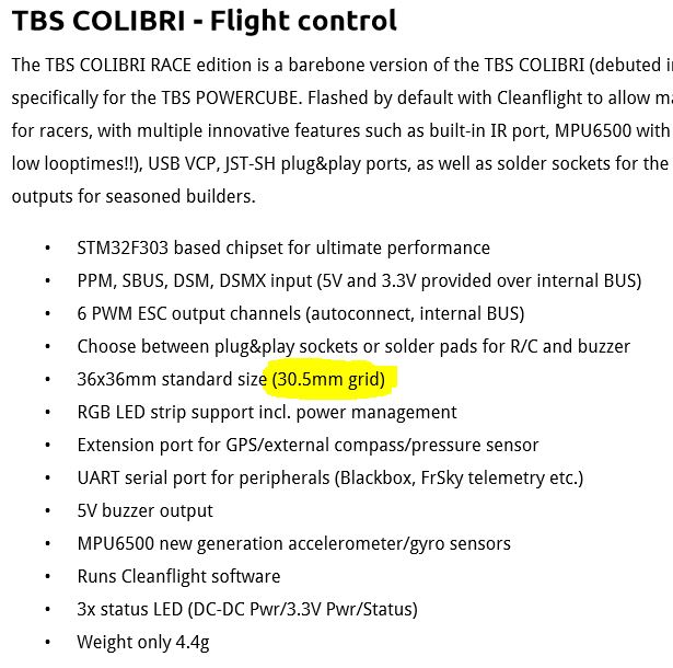

              Passt da eigentlich der TBS PowerCube rein?
              Team BlackSheep Online Store - TBS PowerCube - Multi Rotor Stack
              Oder der hier (plus ESC):
                  Rotor F3 Synergy
                  Der TBS würde wohl passen.
                  Maße 36 x 36 x 30 Bohrlochabstand vermute ich stark 30 x 30, konnte das in der Doku leider nicht finden.
                  Der andere auch

                    steht im Manual, Standard 30.5mm x 30.5mm

                      Hatte eine andere Doku offen, da stand das nicht drinnen.
                      Passt also.
