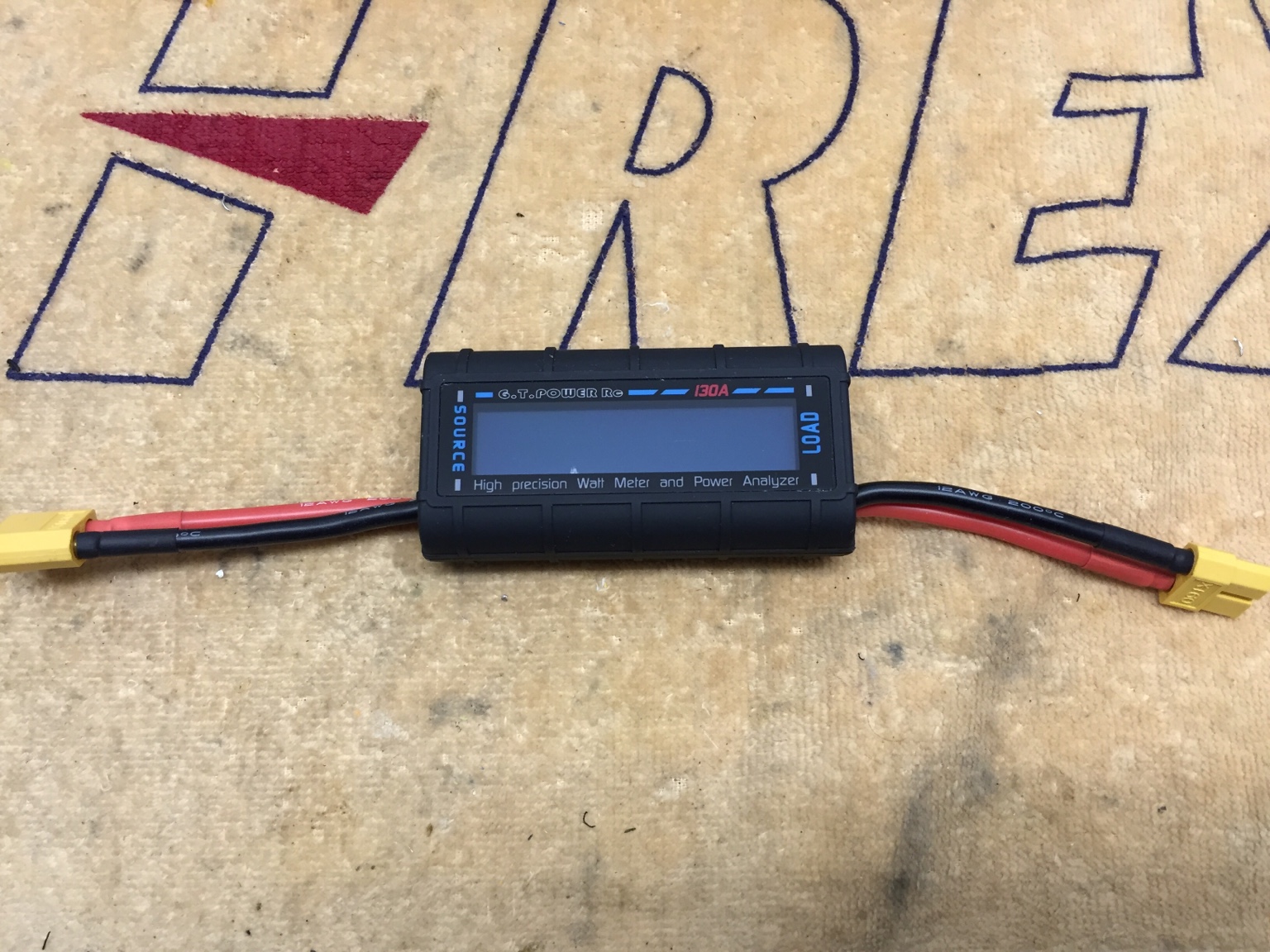

                                ...so...mir ist grade aufgefallen, daß ich doch sowas wie nen kleinen Prüfstand hab
                                Hab mal meinen Leistungsmesser am Rush 180 mit KISS 18A, MN2204-2300 und 4045BN angesteckt, 4S LiPo dran, festgehalten und Vollgas...38A Gesamtstrom
                                Am Hammer V3 mit KISS 30A, MN2206-2000 und 6045er Props bei 4S und Vollgas...knapp 40A Gesamtstrom
                                Allerdings war der LiPo nicht voll aufgeladen, sondern auf Lagerspannung.
                                Aber ich denke nun auch, daß die 18A KISS ausreichend Reserven für den geplanten Einsatz im Dquad RefleX mit den MN2204-2300 und 5045er Props an 4S haben
