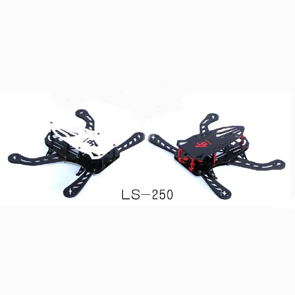

        Ich habe mir mal ein LS-250 Cicada Quad bestellt. Ist ganz neu rausgekommen und hat so ein paar Sachen da konnte ich nicht widerstehen.
        - Die Arme sind klappbar
        - Noch mehr Platz
        - Hat eine Befestigung für ein KK Board
        - Integriertes PCB
        - Wiegt 15g weniger als mein H Quad
        - Kostet lächerliche 27$ = 22€
        ... und ich find das Design einfach klasse, aber das ist wirklich Geschmackssache.
              Das ist dann ein Race-Bug...

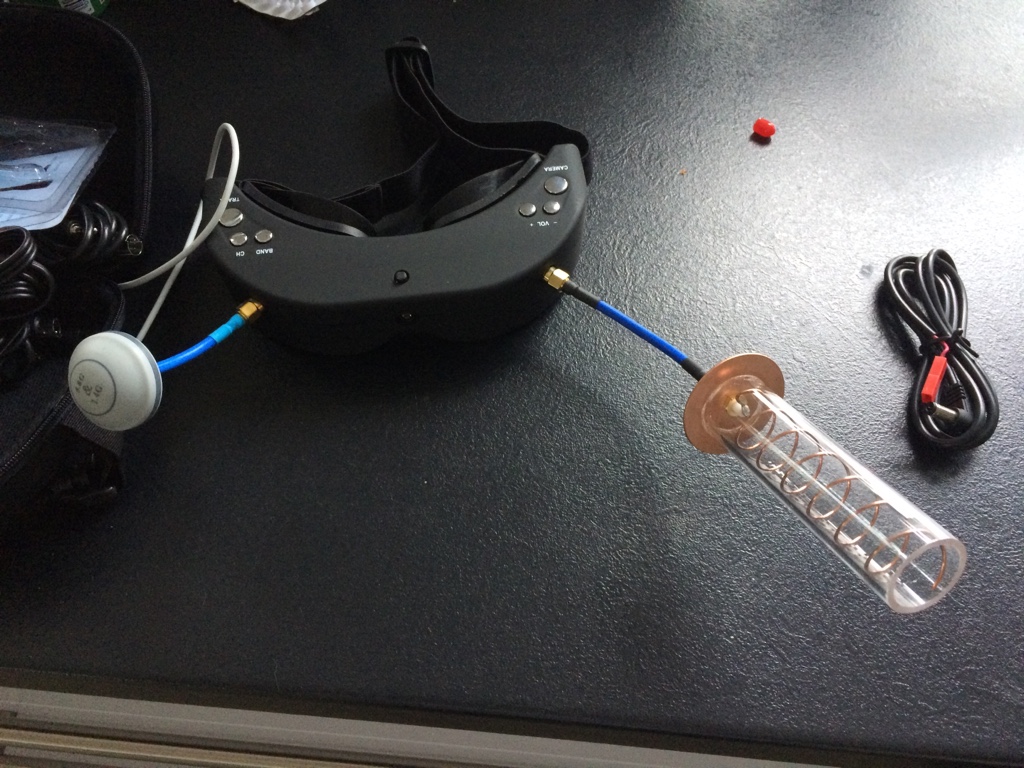

                      Kurzer Status zur Skyzone Brille. Gerade hat der Postmann geklingelt.
                      Donnerstagabend bestellt heute geliefert.
                      320.- plus 30.- Einfuhr.
                      Andreas
Größe: 308,9 KB
                        #266
                        Klasse...bin ja mal gespannt, was Du sagst...
                        Der einzige "Nachteil" scheint ja der echt enge FOV von 30° zu sein. Ansonsten hat das Teil ja sehr viele positive Merkmale

                            #268
                            Ich habe die Antennen von Chips&Grips.
                            User "rabe2000" in der fpv-community stellt die selbst her und vermisst sie.
                            Gibt aber auch in der Bucht eine Menge. ßber deren Quali kann ich aber nichts sagen.
                            Genau aus dem Grund frage ich. Einige Kollegen in meiner Gegend, die auch mit dem FPV fliegen angefangen haben konnte große Unterschiede zwischen den Antennen feststellen. Diese hier sollen ganz gut sein.
                            Plus an Masse, das knallt klasse! :D
                              #269
                              Ja, das ist wohl so...
                              Deshalb hab ich auch die von Chips&Grips bestellt.
                              Der Ralf, der die herstellt, macht das so nebenbei und hat ´nen Messplatz zur Verfügung, auf dem er die Antennen einzeln einmisst.
                              Ist so ne Art Institution in der fpv-Community
