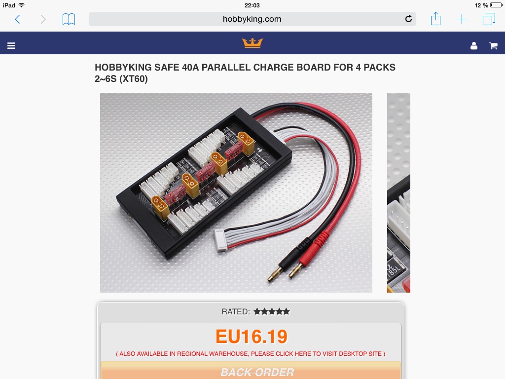

      Muss ich bei den ParaBoards irgendwas beachten? Hab ein ganz normales Lipo Ladegerät für bis zu 6s & möchte zwei 3s (baugleiche) Akkus gleichzeitig laden.
      Am Lader stell ich 6s ein alles andere macht das Board?

        Hab das auch noch nie gemacht, aber parallel wäre es immer noch 3s, aber mehr Strom, oder?
        6s wenn du seriell laden würdest... geht das überhaupt
          #7804
          Tk Hi
          Da es ein parallel lade board ist stellst du bei zb 2x 3s 1400mah, 3s 2800mah
          In Reihe wären es 6s 1400mah
          Nutze zwei der parallel boards an nem ultra Duo plus 80 lader
          Aber bisl andre mit bis zu sechs gleiche lipos

            Nein, beim parallel laden von egal wievielen 3s Akkus, nur die mAh addieren aber die Zellen nicht.
            Beispiel, 3x 1300mAh 4s laden parallel= Einstellung im Ladegerät, 3900mAh 4s

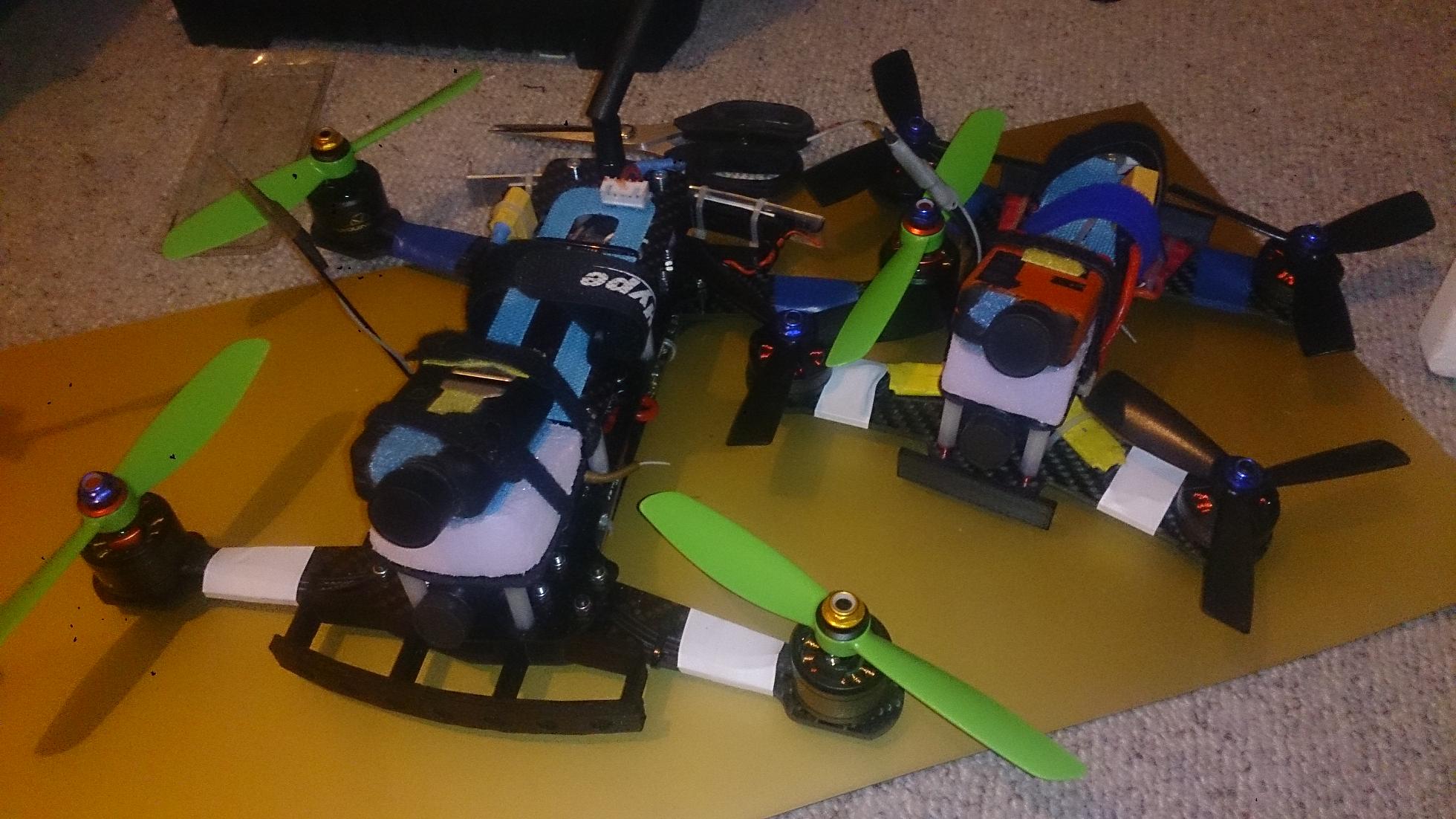

              Yay mein neuer Rush180 hat gleich noch einen neuen grossen Bruder Hammer v3 (mein dritter) mit 1.5mm Platten. thx binolein, saubere Arbeit.
              Aomway Antennen sind noch auf dem Boot, btw ich hab mit Stabantennen am copter super Empfang, nur leider gehen sie sofort kaputt wenn's mal purzelt... blöd für den vtx.
              Das Wetter soll schön sein am WE, es stehen 2 maiden flights an...
              PS: lustig der Rush ist genau so lang wie ein prop vom Hammer, 5.5"

                Was hast du in dem Hammer verbaut? Und was wiegt er ohne Akku und Cam bei dir?
                  #7808
                  Im Bauthread hat's ein paar Bilder. Ziel war, eine richtig schwere Mondrakete zu bauen.
                  Kiss 30a, flyduino 2208 2000kV, hq5545, flyduino micro pdb mit 5&12V, Hawkeye vtx & ein fetter LED Balken von hobbiesfly.com, hm... Mobius wird noch ersetzt mit runcam v2. Schwere Kabel (14awg), 2 Kondis am pdb. Abfluggewicht 725g mit den Fa. resp. 750g mit den schweren SLS 1300 4s.
                  Ach du fragtest ohne akku & cam... moment
                  536g ohne Akku ohne Mobius.
