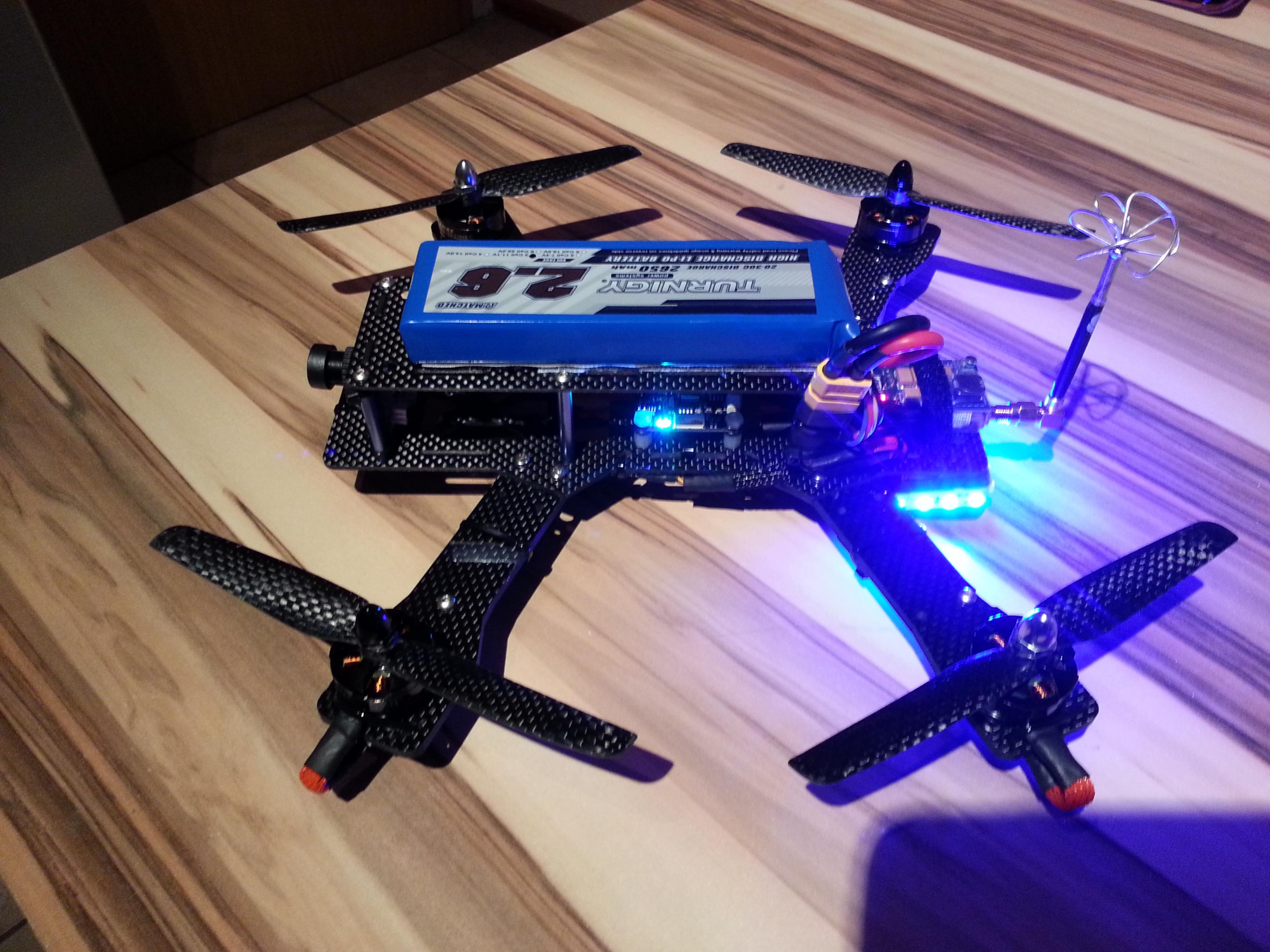

Zitat von helipower59 Beitrag anzeigenBeim nächsten Akkukauf nimm was kleinere. Mit den 2200 wird der Hammer schnell zum Panzer.
Max 1800 mA ist so die Grenze. Lieber dafür eine höhere C Rate.
Ich fliege z.t. sogar die Turnigy 3S 2650mAh 20C wiegen konfektioniert mit XT60 205g, selbst damit geht der kleine zackig ums Eck. Natürlich kein Vergleich zu 100-150g Akkus, dennoch brauchbar, fliege dafür auch 9-10min mit ordentlich gas und 15-17min nur rumcruisen. Kommt ja alles immer auf die Anwendung an

die Antenne sieht da sehr ungünstig installiert aus.. beim Crash wird es so recht schnell den SMA-Anschluss vom Sender reißenZitat von stephan1985 Beitrag anzeigenIch fliege z.t. sogar die Turnigy 3S 2650mAh 20C wiegen konfektioniert mit XT60 205g, selbst damit geht der kleine zackig ums Eck. Natürlich kein Vergleich zu 100-150g Akkus, dennoch brauchbar, fliege dafür auch 9-10min mit ordentlich gas und 15-17min nur rumcruisen. Kommt ja alles immer auf die Anwendung an
grußGruß Robert
- Top
stephan1985
Ich crashe nichtZitat von berlinmille Beitrag anzeigendie Antenne sieht da sehr ungünstig installiert aus.. beim Crash wird es so recht schnell den SMA-Anschluss vom Sender reißen
ne quatsch, ich race mit dem teil nicht und werde sehen was passiert wenn es passiert. Wenn es wie mim heli läuft bkeibt das teil nen jahr crashfrei
es ist halt die einzige stelle, wo es halbwegs passt. Alles andere ist zuviel gequetsche und gefummel.

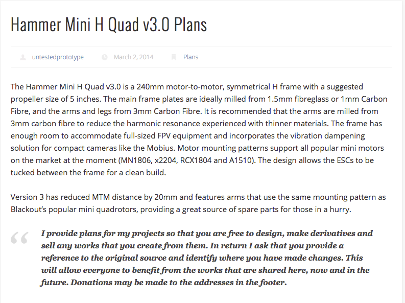

kurze frage.. passen die originalen Blackout H Arme beim Hammer V3?

Die Motorkabel brechen ja schon beim Anschauen ab!Zitat von stephan1985 Beitrag anzeigenIch fliege z.t. sogar die Turnigy 3S 2650mAh 20C wiegen konfektioniert mit XT60 205g, selbst damit geht der kleine zackig ums Eck. Natürlich kein Vergleich zu 100-150g Akkus, dennoch brauchbar, fliege dafür auch 9-10min mit ordentlich gas und 15-17min nur rumcruisen. Kommt ja alles immer auf die Anwendung an
gruß
Na, Spaß beiseite, aber die Motoren würd ich auf jeden Fall um 180 Grad drehen, sonst werden die nicht so lang leben!

Soweit ich weiss nicht.Zitat von chrisbry Beitrag anzeigenkurze frage.. passen die originalen Blackout H Arme beim Hammer V3?
- Top
- Top
Hm,
scheinbar passt das wohl doch. Lt der Beschreibung sind die Bohrabstände gleich.
Warum Arme vom BlackOut an den Hammr? Die sind recht teuer.
