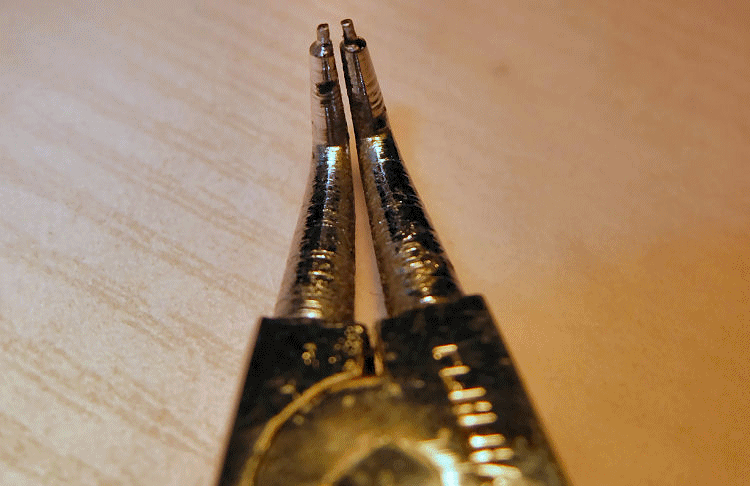

                  • Nippi
                    Nippi
                    #7794
                    Zitat von hubibastler Beitrag anzeigen
                    hoffe nur, dass die etwas vermurksten Seegerringe dem Propellerzug standhalten...
                    Wie macht ihr die Ringe runter und wieder rauf, habt ihr da eine Zange?
                    Ich habe bis jetzt noch nichts passendes gefunden, waren alle zu gross.

                              • hubibastler
                                • 28.01.2009
                                • 238
                                • Wilhelm
                                • Wildflieger-Plätze in München
                                #7800
                                Hab die Spitzen einer Baumarkt-Seegerringzange nachgearbeitet, dass sie in die kleinen Löcher passen (auf dem Foto ist die Zange etwas gespreizt, um das zu zeigen).
                                Aber im zusammengeklappten Zustand sind die Spitzen zu weit auseinander, dass sie gleichzeitig in beide Löcher gehen würden.
                                Das ließe sich beheben, indem man zusätzlich die inneren Flanken der Zangen-Vorderteile abschleift.
                                Grü�e, Wilhelm
