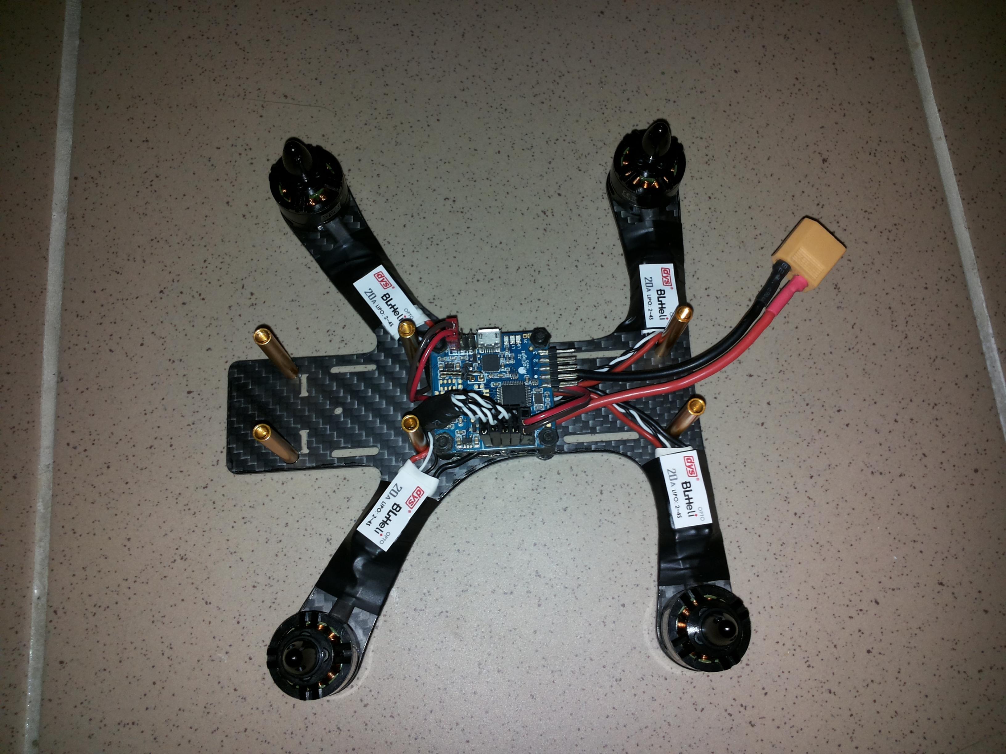

              Sag mir jetzt nicht das du fertig bist mit verkabeln. Wie lange sollen die guten Little Bee halten wenn du sie so über die Kante legst?
              Löte die Motoren direkt an die ESC und setz sie vernüftig auf die Arme.
              Und der R Sat bleibt doch wohl auch nicht da sitzen . Es gibt soviele Fotos von Racern hier wo man sieht wie sauber verlegt wird.
              Das kann doch nicht so schwer sein .
              Und flashe mal auf 1.11 oder zumindet 1.10
              Ich seh da jetzt nicht wirklich einen gravierenden Fehler bei der Verkabelung.
              Die Regler sind, wenn ich das richtig sehe, mir doppelseitigem Schaumstoff-Klebeband aufgeklebt. Gut mann hätte die Regler direkt an die Motorkabel löten können. Dann hätte er eine Lötstelle weniger. Und der Akku sollte so weit wie möglich richtung mitte, wegen dem Schwerpunkt. Mit dem Empfänger ist das nicht so einfach wegen der langen Antennenkabel. Aber sonst sieht`s eigentlich ganz gut aus.
              Gruß Dirk

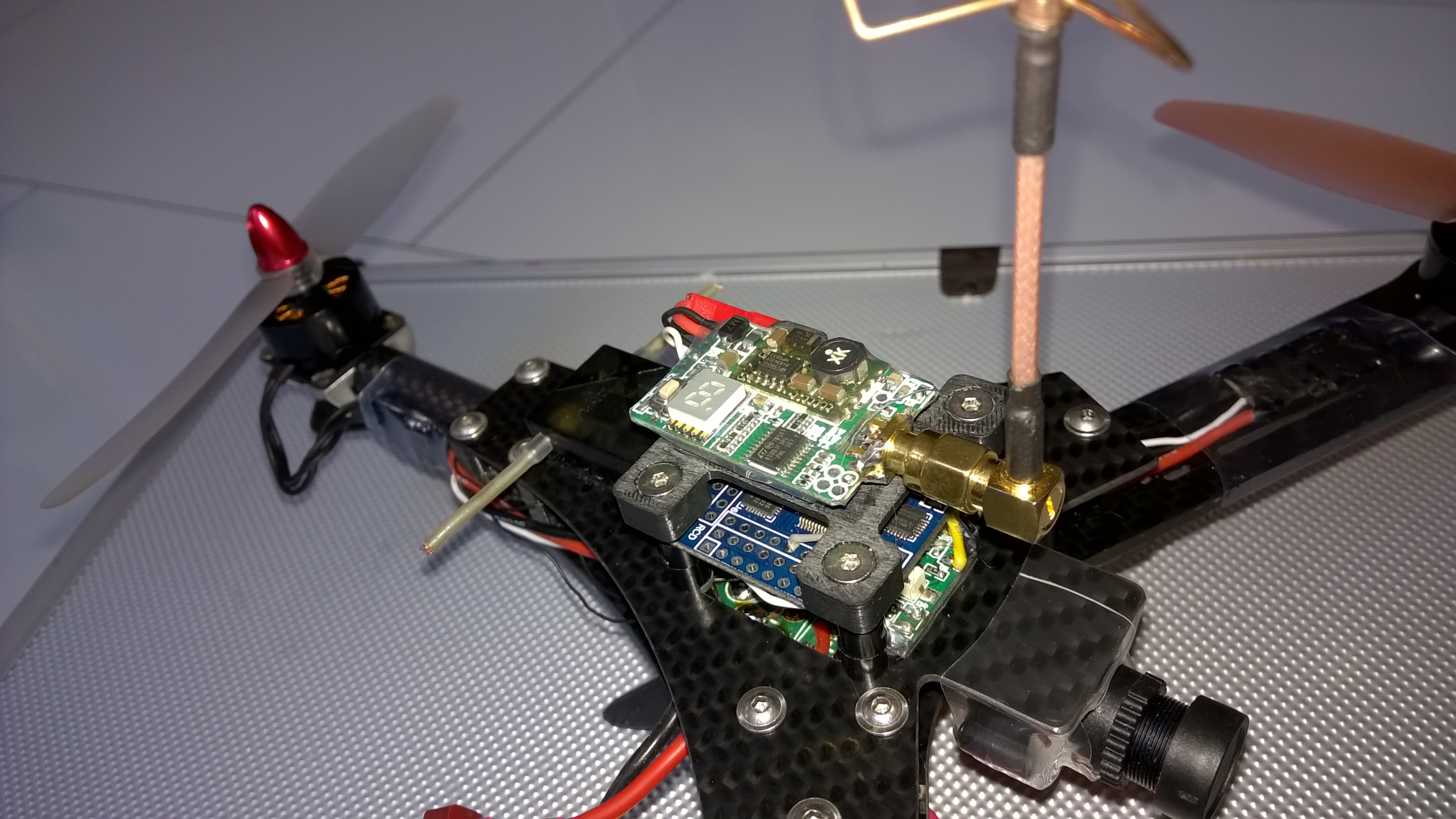

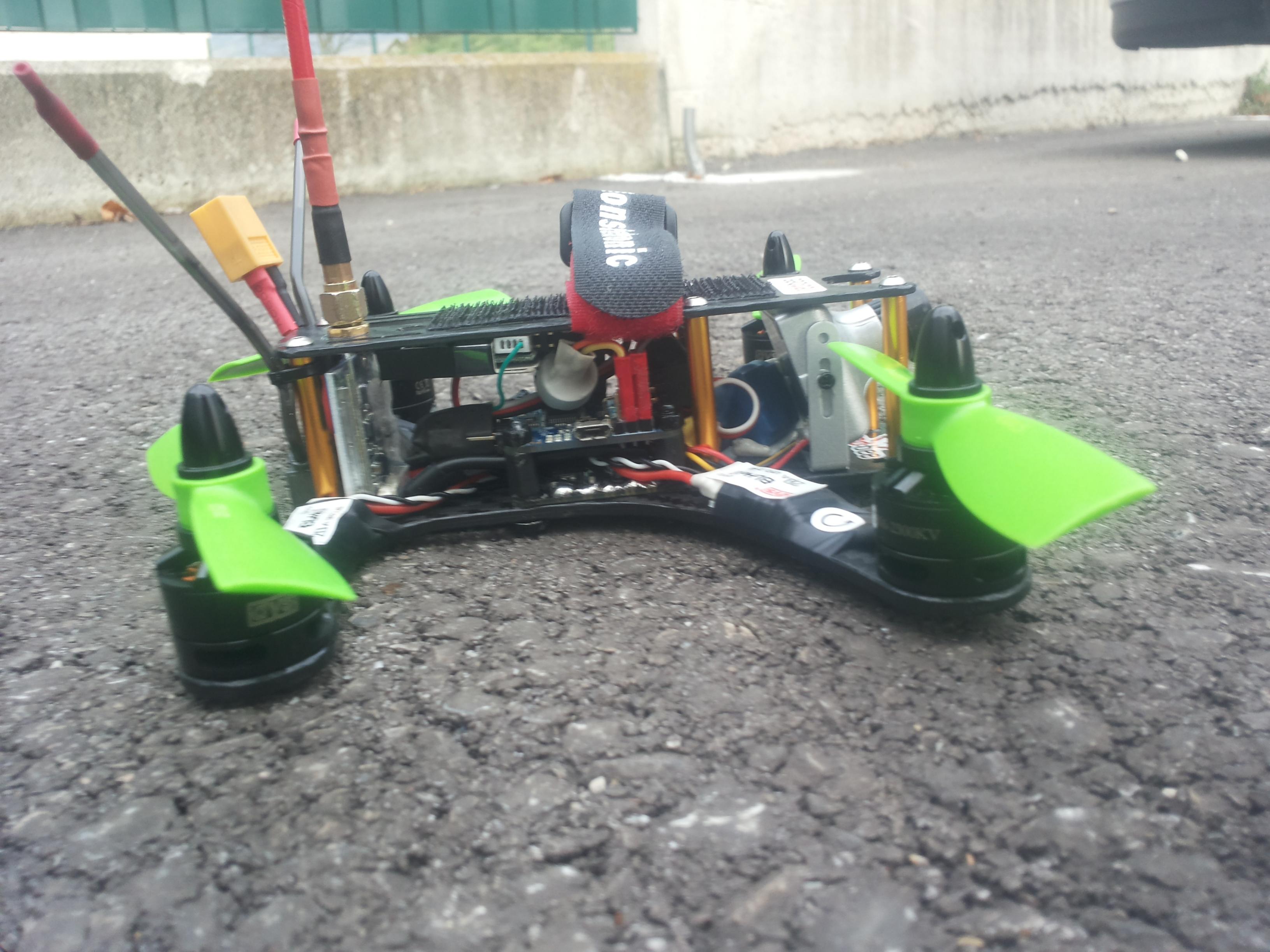

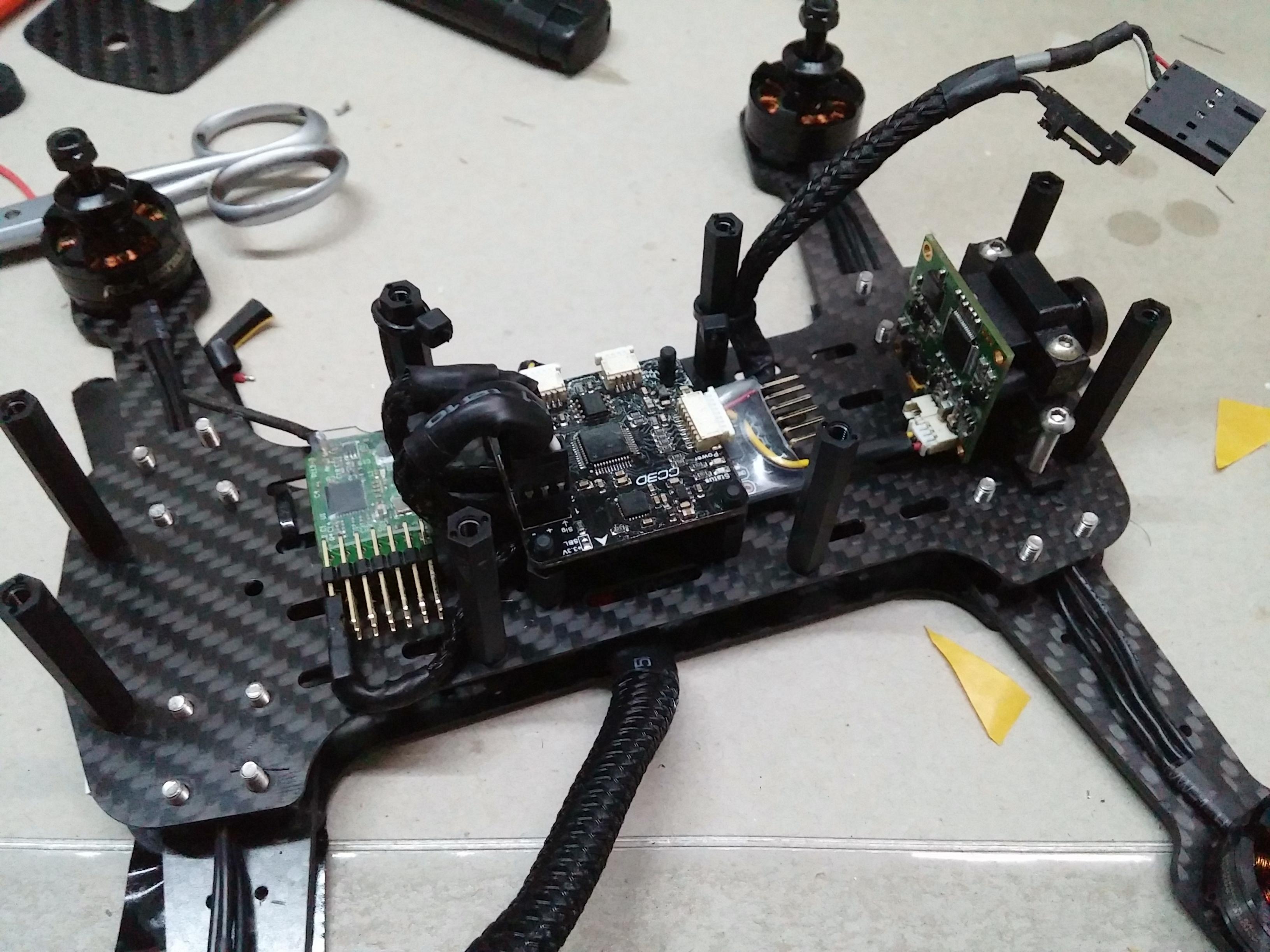

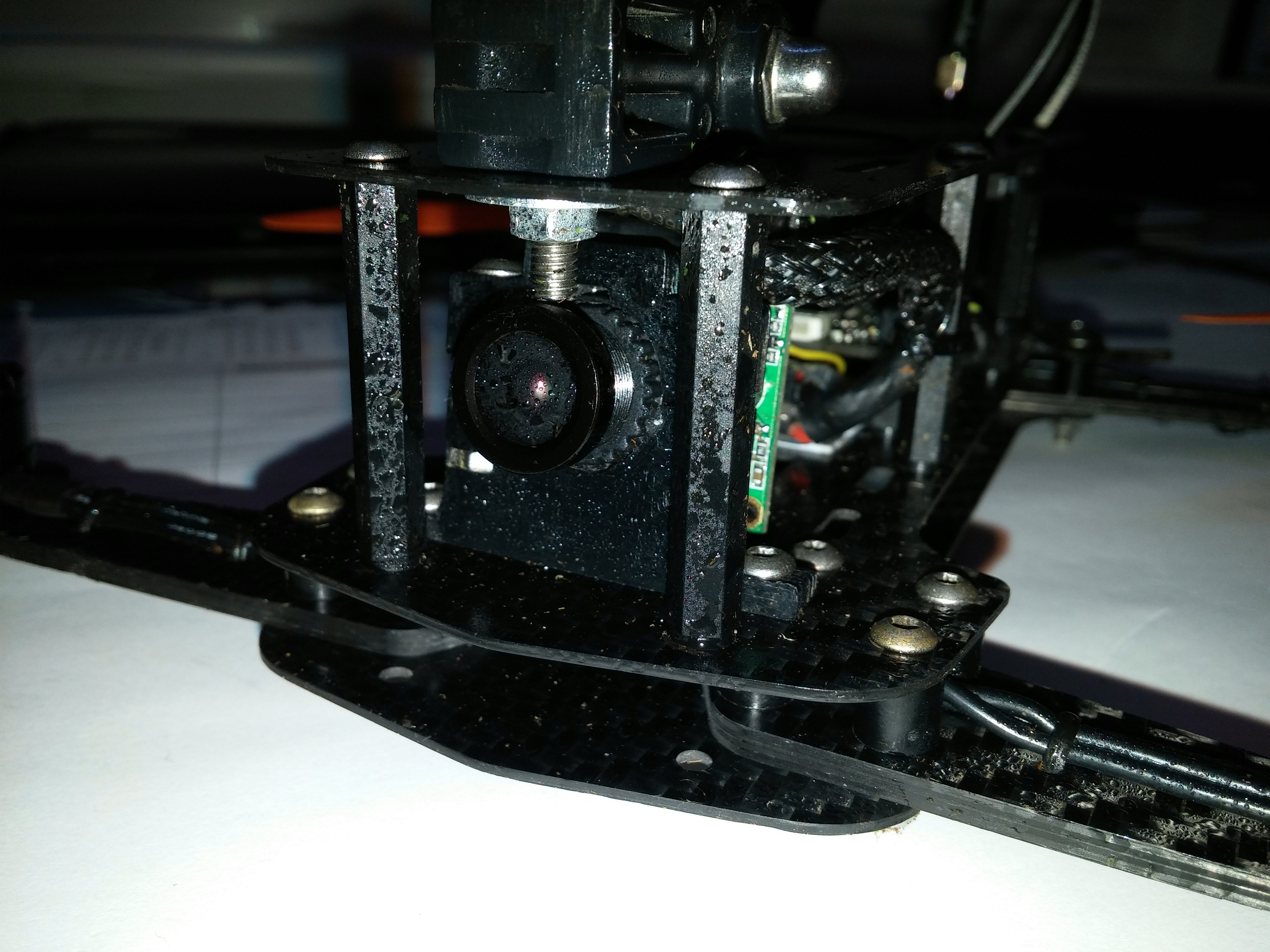

                      Wenn i auch ein Beispiel zeigen darf, hier mal mein kleiner scheißer
Größe: 676,6 KB
Größe: 574,2 KB
                              [ATTACH]227619[/ATTACH]
                              [ATTACH]227620[/ATTACH]
                              Was verwendest Du da eigentlich für die Führung der Antennen?

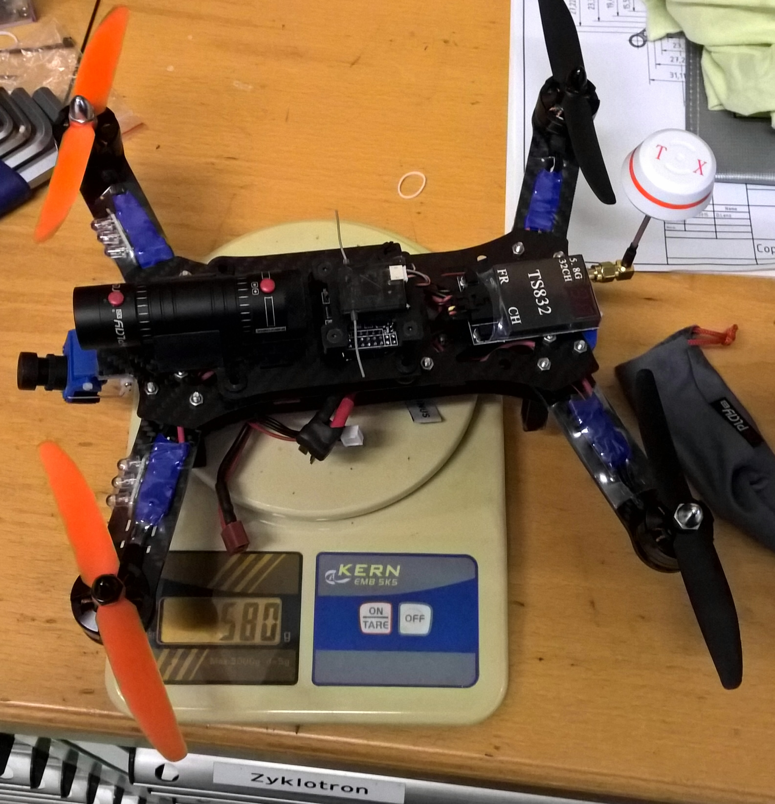

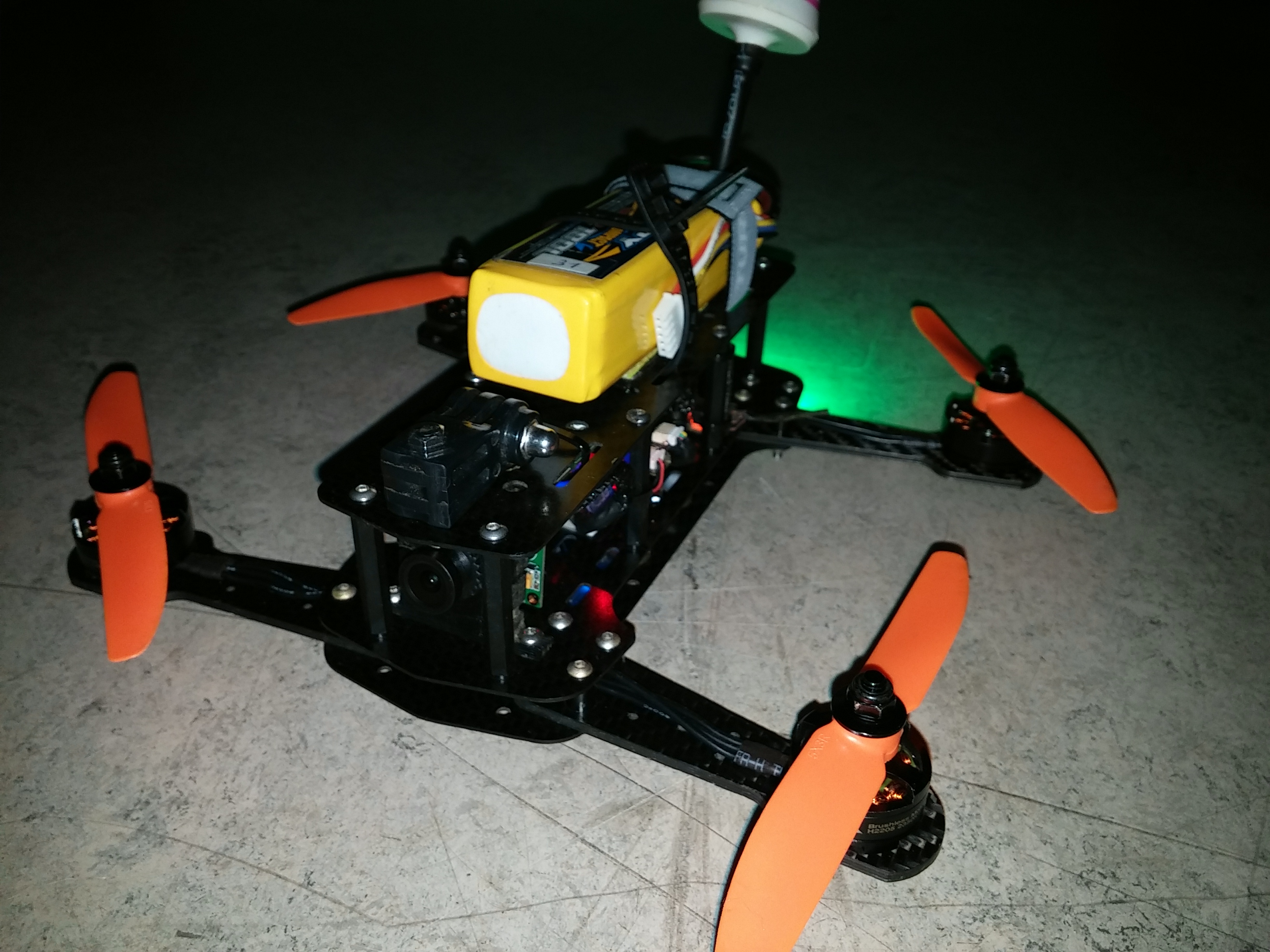

                                Wenn hier schon alle mit ihren Aufbauten prahlen gebe ich hier auch mal meinen quad zum besten.
