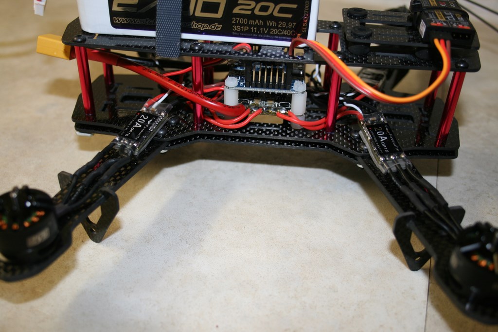

                  Hier im Anhang mal die Bilder
                  Und muss man zufällig einen Schwebe Flug oder sowas machen ?

                        #7151

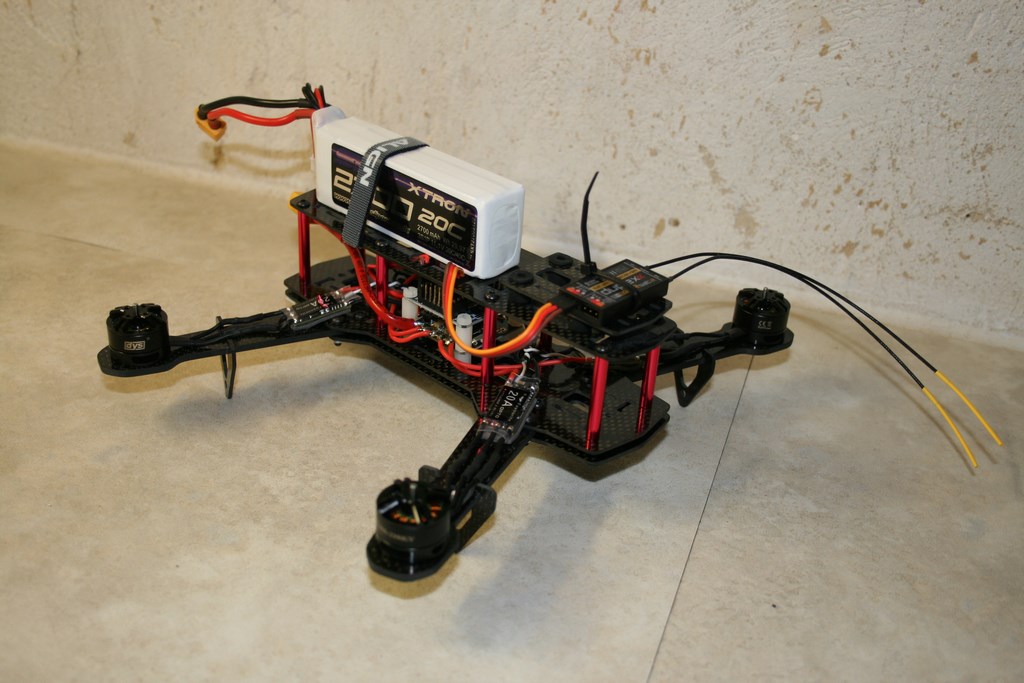

                        Sag mir jetzt nicht das du fertig bist mit verkabeln. Wie lange sollen die guten Little Bee halten wenn du sie so über die Kante legst?
                        Löte die Motoren direkt an die ESC und setz sie vernüftig auf die Arme.
                        Und der R Sat bleibt doch wohl auch nicht da sitzen . Es gibt soviele Fotos von Racern hier wo man sieht wie sauber verlegt wird.
                        Das kann doch nicht so schwer sein .
                        Und flashe mal auf 1.11 oder zumindet 1.10

                          #7152
                          Wie löst Du die Antennenbefestigung?

                            #7153

                              #7154
                              Mal ganz locker bleiben Michael
                              jeder baut seinen Racer so auf wie er es für richtig hält oder ?
                              und der Empfänger bleibt natürlich auch nicht dort wo er ist.
                              Nein ich bekomme keine andere Version drauf außer die v 1.8.1
                              Jeder wie er meint. Aber nicht wundern wenn dann ein ESC mal aufgibt.
                              Sag mal hast du auch noch einen Hammer ? Weil es in deiner Sig steht .
