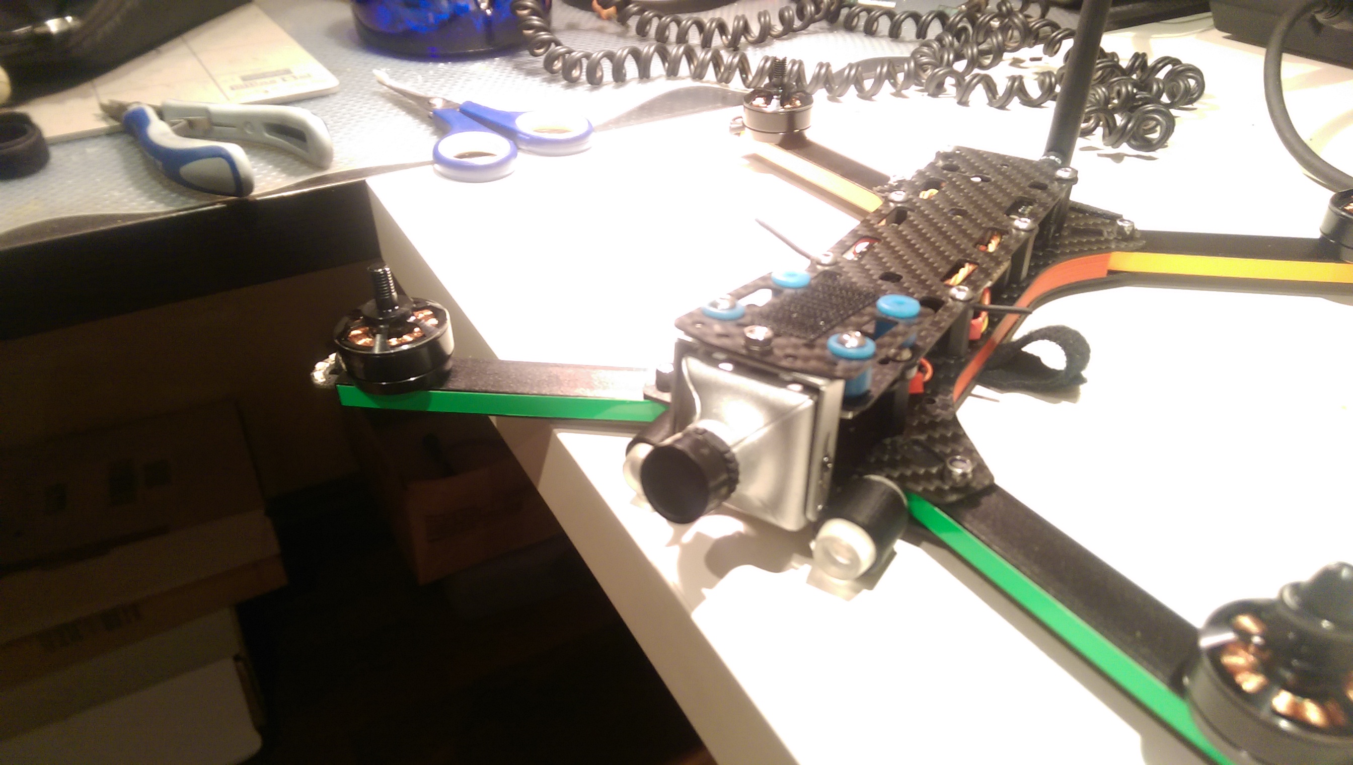

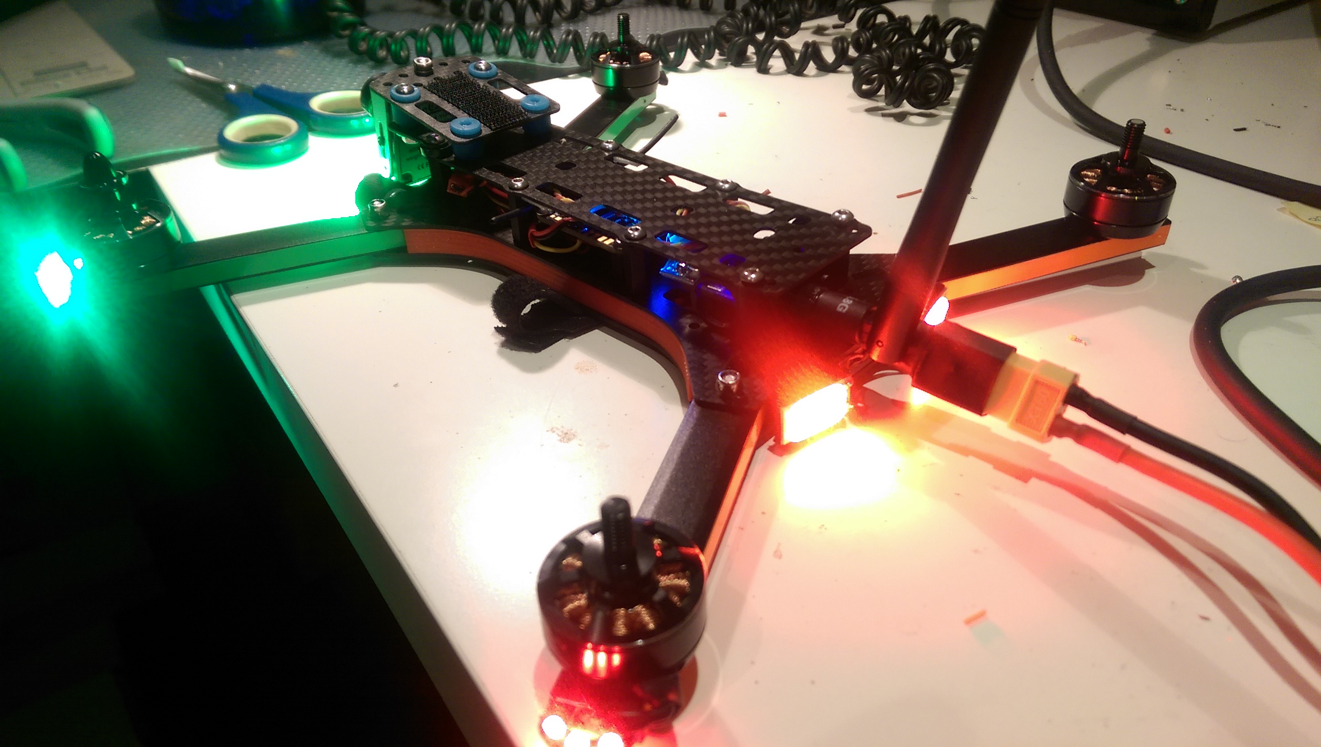

                  Nochmal zur Beleuchtung: Ich hab vorne grüne LED-Strahler dran und hinten rote COBs, beides geil hell, im dunkeln schon zu hell.

                      #7315
                      Ich kann meine im Flug nicht sehen
                      Wie machst du das denn ?

                        #7316
                        @Michael: Hast einen Frosch gefrühstückt Toller Witz
                        Natürlich NICHT mit FPV, da seh ich auch nix von der Beleuchtung, hier ging es vor ein paar Tagen (also so etwa vor 5 Seiten ) um Beleuchtung für LOS. Ich bin auch noch nicht so der sichere FPV-Flieger, ich hab mein zugehöriges Equipment noch nicht so lange und übe erst mal mit dem nanoQX FPV in der Halle, den QR270 bin ich erst einmal mit Cam geflogen und da war die noch falsch eingestellt, mit dem Nano klappt das jetzt aber schon mal besser. Und damit brauchte ich eine vernünftige Beleuchtung für den Sichtflug.

                          #7317
                          Na denn ein Widerstand davor klemmen, oder besser Spannung am BEC reduzieren. Ich versuche auch immer das Licht stärker zu streuen(Linse aufrauen, oder Milchglas/Plastik davor kleben). Dann blende es auch bei relativ hohen Lichstärken weniger im Dunkeln.
