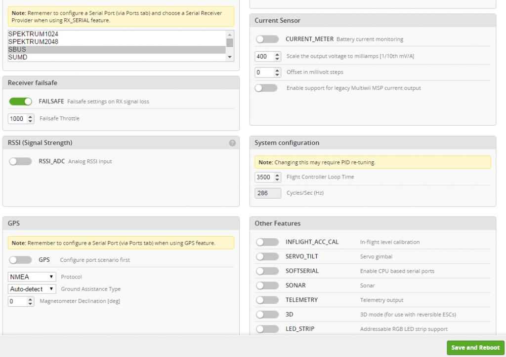

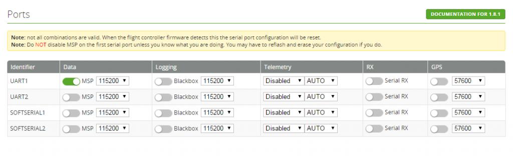

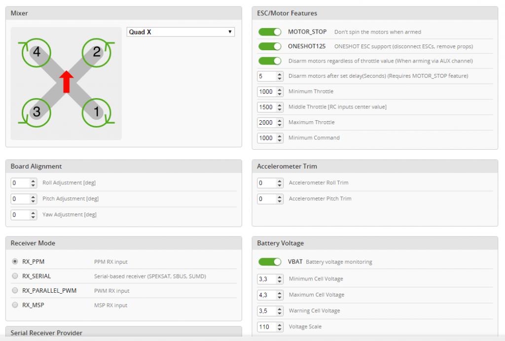

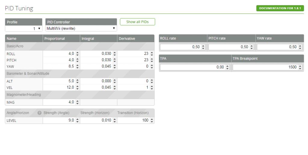

    So im Anhang mal meine Einstellungen im Cleanflight.
    Denke mal mit den PID Werten das finde ich noch genau raus
    Aber ein Problem habe ich noch.
    Wenn man zb bei den Einstellungen "Modes" und "Adjustments" nichts macht also keine Schalter belegt etc.
    so habe ich das verstanden geht die "Scharf" und "Unscharf" Schaltung ja über den Knüppel
    Aber wenn ich da nach unten und rechts mache passiert gar nicht mit zufall mal nach dem 8mal
    und wenn sie mal laufen und ich ihn "Unscharf" schalte drehen die motoren erstmal kurz die drehzahl rauf über die min Drehzahl und dann schalten sie aus.
    Habe in einem anderen Forum gelesen das man bei Min Throttle 1000 und bei Max Throttle 2000 eingeben soll. Da hatte auch einer das gleiche Problem und danach soll es gegangen sein.
    Wisst ihr woran das liegen kann habe den rest so eingestellt wie in der Anleitung
    Viele Grü�e Martin

        Erreichst du min und max throttle mit der Fernsteuerung im cleanflight?
          #7189
          Blade22 Du bist a Wahnsinn
          Mit 1000-2000 throttle kalibrierst du die Regler. Danach stellst du min max throttle zurück auf zB 1080-1950.
          Arming disarm kann nie schaden es auf einen Schalter zu haben.
          Wähle ebenso solange du nicht airmode nutzen möchtest,, Motor stop,, an. Somit kannst du per Schalter armen aber die Motoren stehen immer bei Gasknüppel unten aus.
          Bezüglich pids, bleibe bei default Werte aber erhöhe jedoch nur rc rate pitch&roll rate yaw rate. Oder du schaust eines meiner Videos an auf YouTube und am Ende stehen meine pids für den Hammer. Natürlich für dich nicht die richtigen aber damit kannst im acro mal fliegen. Beachte, luxfloat fliege ich. Controller2.
          Mach dir nicht so ein Kopf hier man.
          Es hilft ebenso pid Werte von Profis zu übernehmen. Findest a unter deren Videos. Achte auf Controller usw. Wie gesagt damit kannst schon mal gut fliegen. Rest is feintuning.
          Ansonsten kann ich dir nur empfehlen. Du findest für jeden Reiter im cleanflight Videos auf YouTube Antworten auf deine Fragen

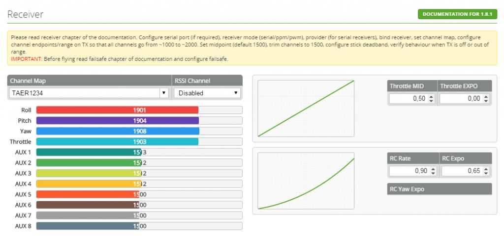

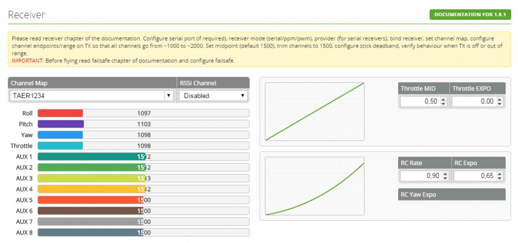

            Also minimal 1098 und Maximal 1903
            Also wählst du persönlich die arm / disarm Funktion auf einen Schalter ?
            Das könnte ich mal probieren
            Aber warum die Motoren trotzdem nicht anfangen zu drehen wisst ihr nicht habe ca 5sek auf armen gedrückt also mit der Knüppel Position aber nixging los ?
            Und danke für das Kompliment
            Habe heute nur probiert und eingestellt und wieder probiert in Foren durchgelesen usw
            Viele Grü�e Martin

                Du hast dein Sender überhaupt nicht kalibriert unter reciever. Jeder Kanal pitch roll yaw throttle muss 1000 Mitte 1500 vollausschlag 2000sein. Dann geht auch das arming. Auch eine LED an der naze signalisiert es.
                sollte ebenso motor stop angewählt sein und du Armst und gibst kein Gas, dreht sich da a nix.
                Zuletzt geändert von sixchannel; 19.12.2015, 18:20.
                  #7193
