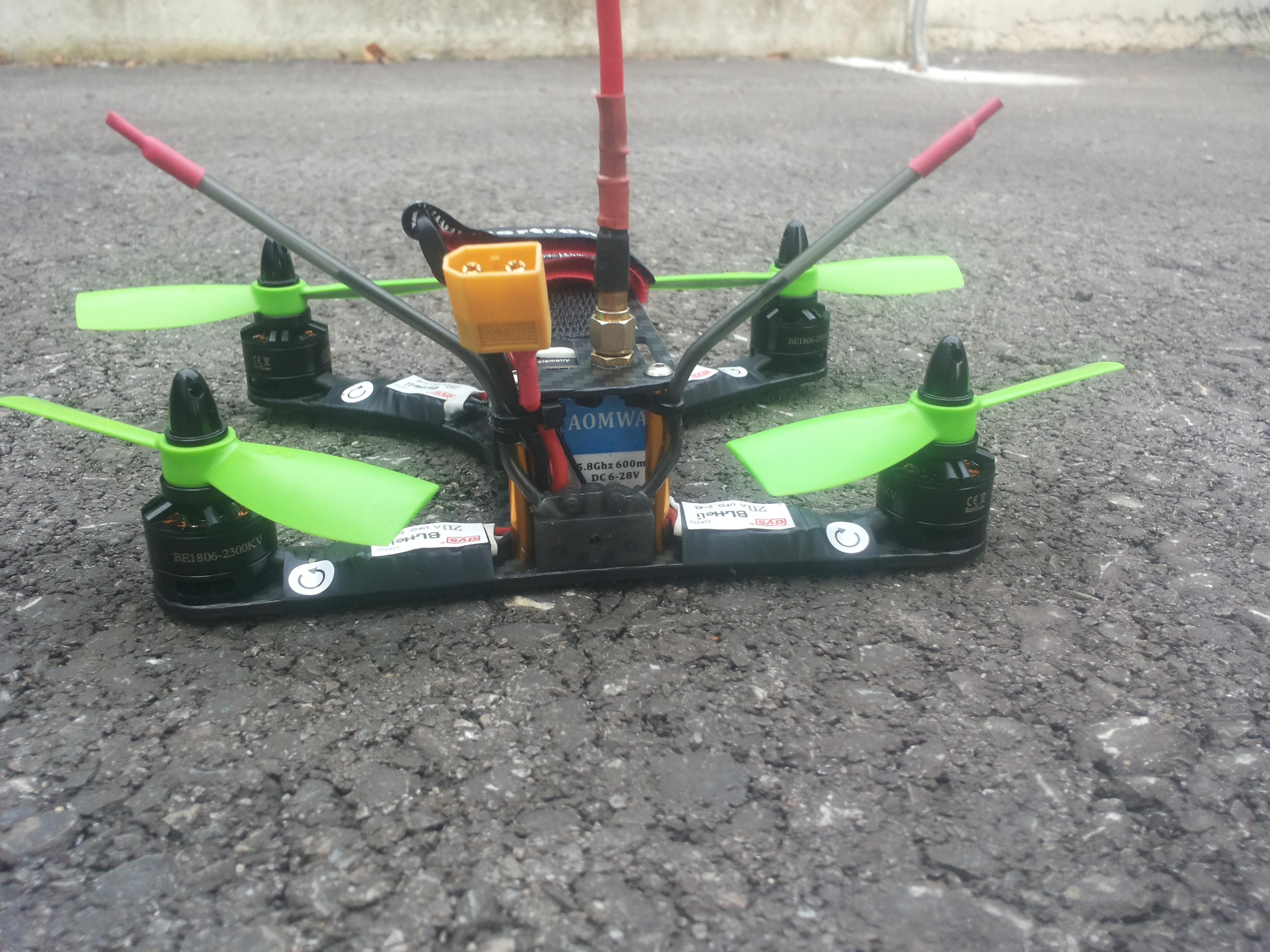

    Was verwendest Du da eigentlich für die Führung der Antennen?
    Die eigentliche Halterung findest du unter frsky bei banggood. Die Röhrchen sind einfache Antennen Röhrchen von Rc Autos die sich mit einem Feuerzeug Formen lassen. Findet man beim Onkel C

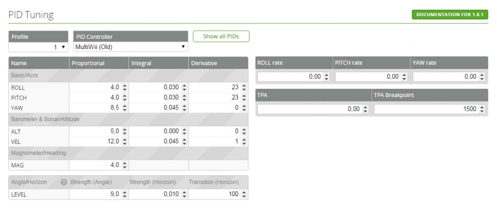

        ich weis das ich euch nicht nach euren PID werten fragen brauche aber ihr habt doch bestimmt schon genug erfahrung um mir mal grob mittzuteilen wann das steuergefühl ca. am besten ist
        jetzt nochmal zu mir also ich hab den Quad abgehoben und die wirkrichtungen waren schonmal richtig. Aber irgendwie hat er total schwammig reagiert.
        habe nach hinten kurz gesteuert und wollte dann nach vorn wieder steuern aber da hat er kaum reagiert
        im Anhang mal meine derzeitigen PID Werte hatte sie noch so wie die voreinstellung war

          so habe jetzt diese einstellungen und werde morgen nochmal einen testflug machen

            du musst noch Deine roll, pitch und yaw rate erhöhen. Stell die mal auf ca. 0.5. Das hat direkt Auswirklung auf die Reaktion auf Steuereingaben.
            die PID-Werte regeln ja nur die Stabilisierung...
            ich würde auch nicht den MultiWii (old) als Controller nehmen, sondern den MultiWii (rewrite)
            Die P-Werte von Roll und pitch würde ich nochmals zurück nehmen auf die Vorgabe

              Stell es besser wieder zurück. Das was Du da eingestellt hast ändert nichts an dem von Dir beschriebenen Flugverhalten.
              Mach erstmal das was Rapti gerade beschrieben hat.

                Ok also du meinst im Bild ganz rechts die Roll Pitch und Yaw Werte
                und bei P wieder auf die 4,0 bei Pitch und Roll
                aber bei D den Yaw wert möchte ich aber auf wenigstens 30 setzten weil so wie in der Vorgabe ist er ja null und damit würde der doch gar nicht auf Yaw reagieren

                  Nein, stell den P Wert bei yaw auf 0 zurück. Wenn du wie du ja selber sagst keinen blassen Schimmer hast von der Geschichte hast, mach nicht einfach irgend etwas sondern lese dich ins Thema ein oder befolge einfach das was dir gesagt wird. Ist nicht böse gemeint.

                    #7179
                    ok wird gemacht
                    und für was sind dann die werte rechts in dem Bild ?
                    es werden ja nur die PID Werte beschrieben und was die bewirken.
                    Deswegen hatte ich ja auch den gedanken weil bei Yaw 0 steht und bei der Beschreibung des D Wertes steht ja wenn der auf null ist das man nichts steuern kann
                        D zurück auf null, nicht P!

                          Ja das habe ich gemeint. Denn wert, den er auf 30 stellte.
