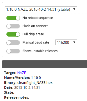

          #7129
          auch nicht will nicht also kontakt hbe ich mir zeigt es auch den richtigen Port an wenn ich ihn anstecke
          aber nix passiert
          das hier habe ich ausgewählt

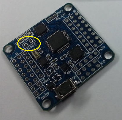

            #7130
            Ich hatte das auch schon, da musste ich die "Boot-Pins" brücken. Also zum Beispiel mit einer Büroklammer brücken und dann die Naze mit Strom versorgen. Wenn der Startvorgang beendet ist kann die Brücke wieder weg und dann flashen.

              #7131
              aha alles klar also nur brücken anstecken warten bis die motoren fertig sind mit initialisieren
              dann akku abstecken und brücke weg ?

                    #7134
                    Ich schreibe das jetzt nur aus dem Kopf. Ich habe nur USB genommen, kein Lipo. Dann wird ja die Naze schon mit Strom versorgt.
                    Also Brücken, USB drann, Naze startet, dann Brücke weg und ohne in der Software zu konneckten flashen.

                        #7136
                        No reboot sequence nur setzen wenn mit Bootloader-Pins gebrückt geflasht werden soll...
