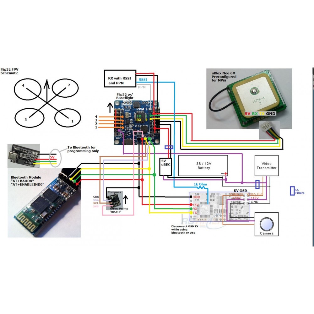

                    http://www.ebay.de/itm/131654982667?...%3AMEBIDX%3AIT
                    habe die hier die sieht ein wenig anders aus al die ganzen bilder die ich gefunden habe und die Snake geschickt hat
                    das ist keine Naze sondern eine Flip32. Die ist mindestens genau so gut wie eine Naze. Ich hab selber ein paar davon im einsatz. Programieren kannst du sie genauso wie die Naze.

                      danke dirk
                      und wie hast du die eingebaut mit USB nach vorn oder hinten ?
                      Viele Grü�e Martin
                      T - Rex 500X Dominator

                        ist es eigentlich egal in welche richtung die Naze schaut ob der USB anschluss vorne oder hinten ist
                        habe gerade ein bild gesehen da muss der usb nach hinten
                        Nein es ist nicht egal. Die FC`s habe eine Flugrichtung.
                        Es ist aber möglich über Cleanflight/ Baseflight die Richtung zu ändern wenn z.B. der USB-Stecker im weg ist.
                        Bei der Flip muss der USB nach hinten, bei Naze glaub ich nach vorn.
                          #7092
                          danke dirk
                          Martin du kannst es doch im Cleanflight einstellen wie du willst
                          Lese dir doch mal die Anleitung von Phillipp Seidel durch. Da steht alles was man wissen muss
