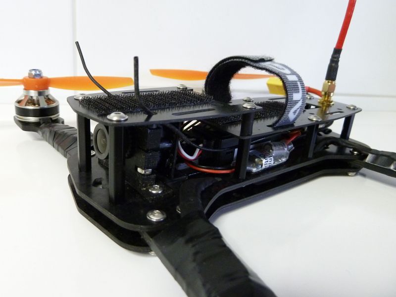

    was für Kamerahalterungen nutzt ihr im FourOut XL ?
    Im Moment habe ich eine PZ0420 Mini 600TVL Platinen Cam mit der 10° Halterung von Thorsten.
    Das ist mir nun aber zu wenig Neigung, toll wäre eine Halterung, wo man den Winkel verändern und anpassen könnte.
    Bin auch für Vorschläge offen, wo man eine Cam mit Gehäuse nutzen müsste ....
    Grüße Mirko

      Ich fliege auch mit der PZ0420m. Der Kamerahalter hat 20°, das ist mit der 2,1mm Linse eine echt gute Kombination.
      Man kann schön langsam fliegen aber man sieht auch bei Vollgas wo es lang geht.

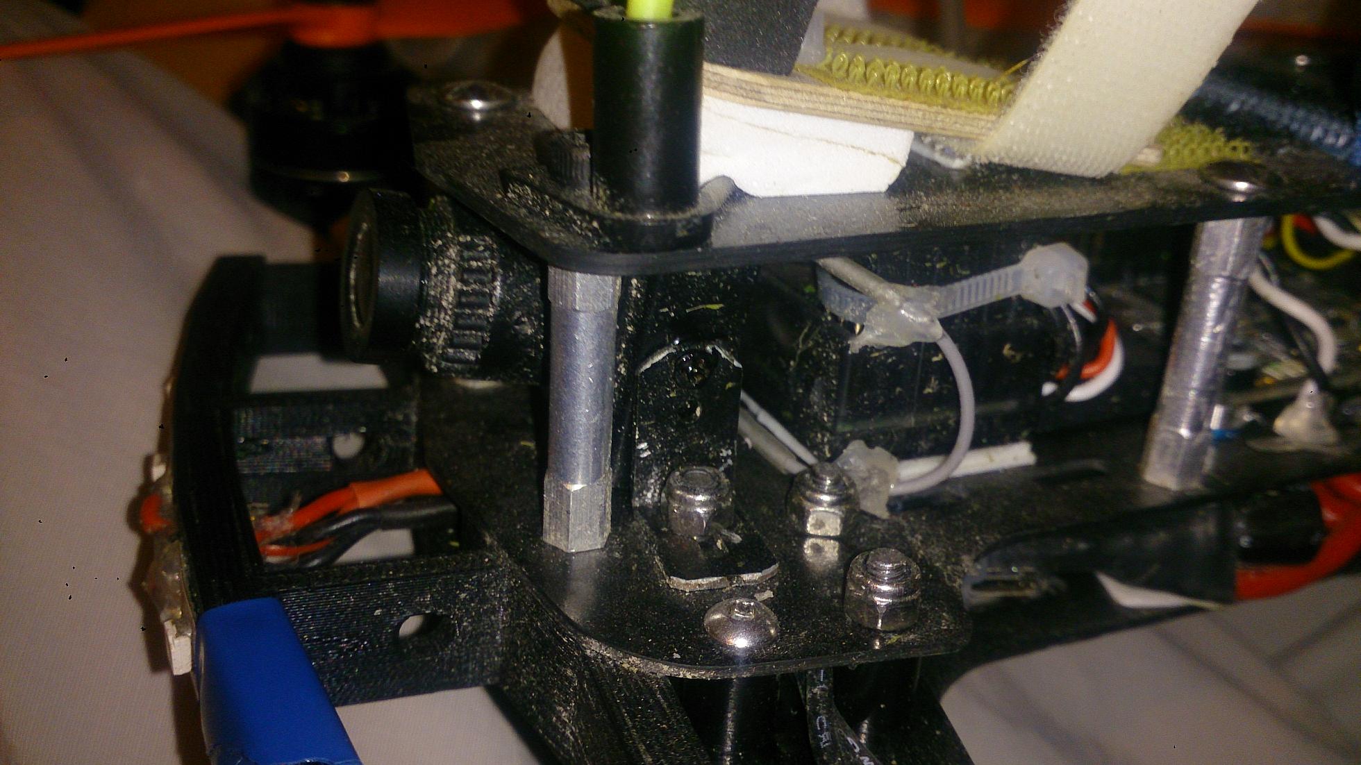

        Mit Gehäuse ist's einfach, ist ja meist ein Bügel dabei. Ich hab den zweigeteilt, weil ich in der Höhe nicht so viel Platz habe.
        Diese Lösung (mein 2. Hammer) war allerdings ungeschickt. Hatte da zum ersten mal Probleme mit Vibs von den Motoren, nicht gut wenn dann diese mechanisch so "nah" an der Kamera sind:

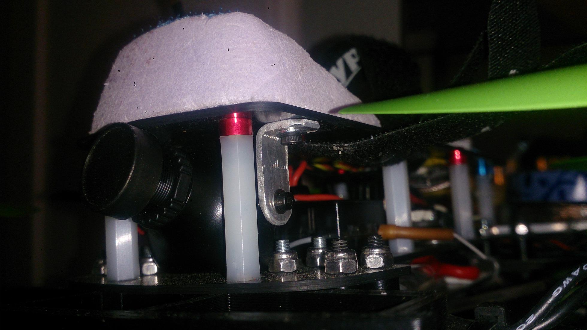

        Beim neuen sieht's jetzt so aus, selbstgemacht aus 1.5mm Alu:

          Danke für die Denkanstöße.
          Die Idee mit den ALU Winkeln ist super, so werde ich das auch machen.

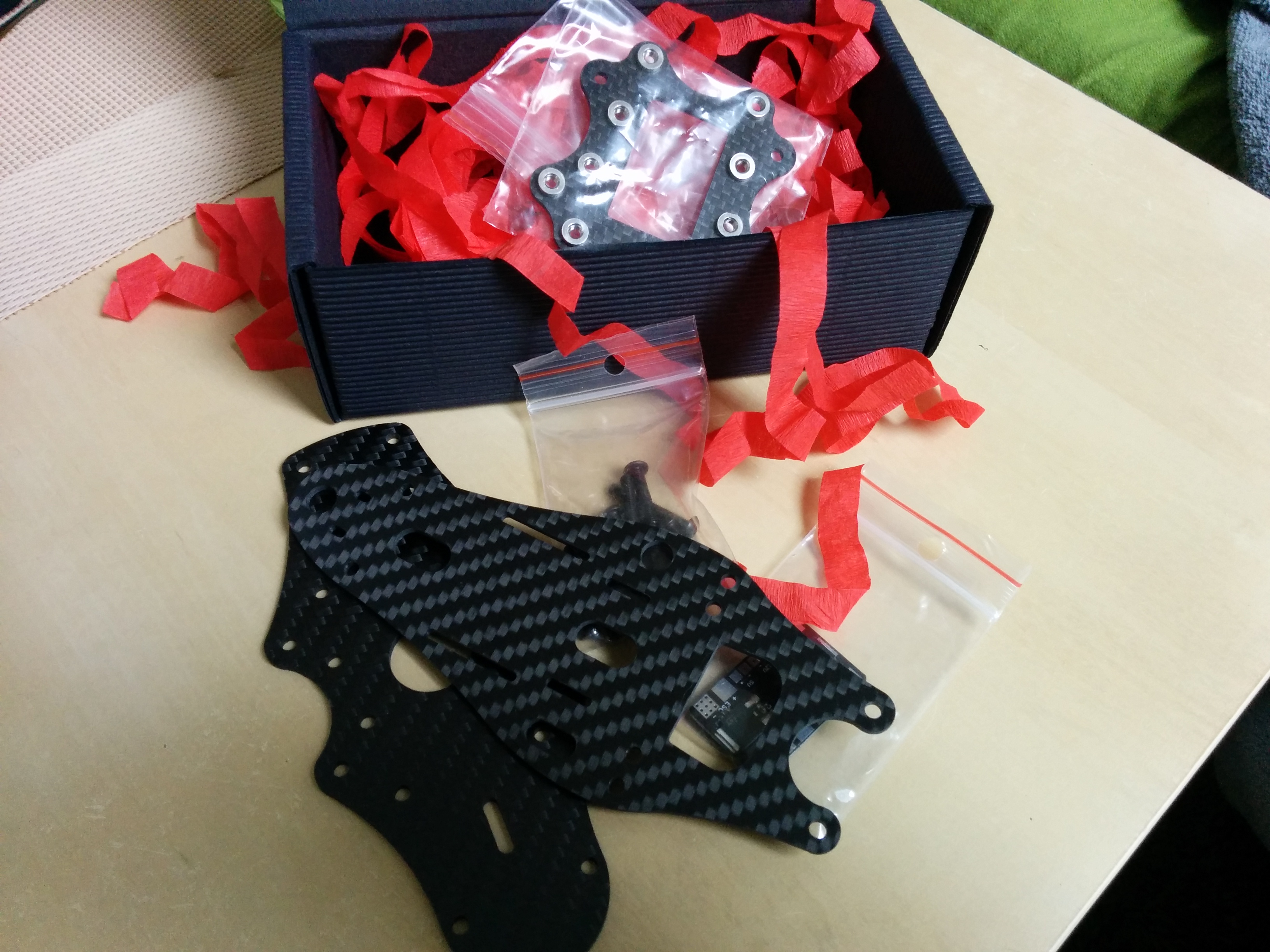

                Heute ein paar neue Sachen in der Post gehabt :
                HK Bonsai, werde ich mir als FPV Wing aufbauen
                Und dann habe ich noch den RR210 von rotoracer bekommen, der soll meinen ZMR250 ersetzen (http://shop.rotoracer.eu/collection/...otoracer-rr210)
                Von der Qualität sieht er super aus und die Platte mit den eingebauten Muttern sagt mir auch sehr zu. Und ein echt megakleines PDB ist dabei. Der Rahmen mit 3mm Armen soll nur 98g haben.
                Ist auch kompatibel mit den ZMR Armen und da ich von denen noch einige habe werde ich vorerst auch diese verwenden.
                Jetzt heißt es noch warten bis die neue HS1177 eintrifft...
