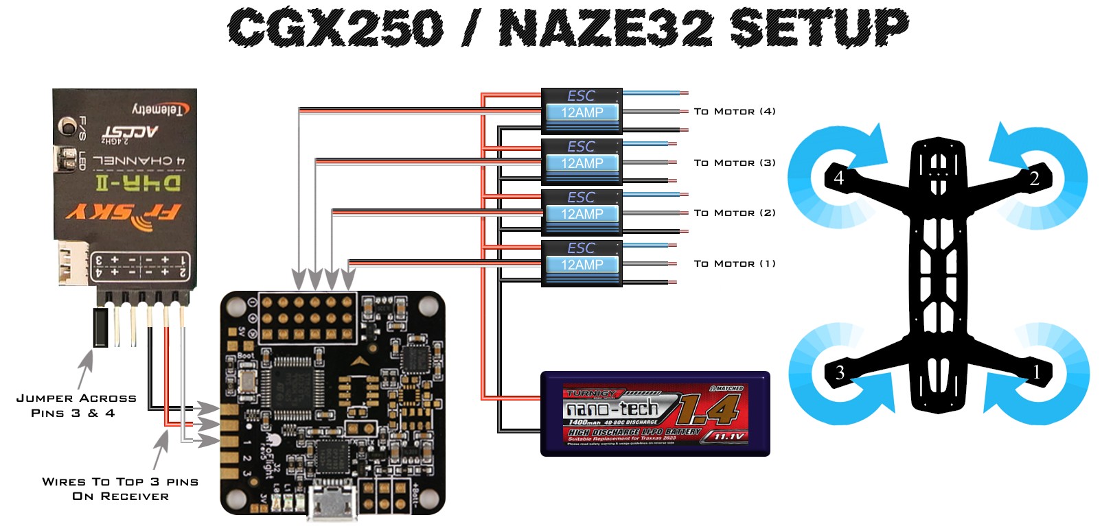

                #7072
                ...so in etwa, nur halt mir Deinem Jeti-Empfänger und mit Deinem BEC, weil die ESC´s ja keines haben:

                    #7074
                    habe die hier die sieht ein wenig anders aus al die ganzen bilder die ich gefunden habe und die Snake geschickt hat
