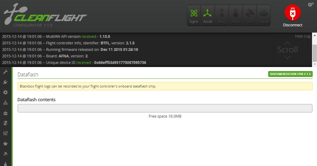

      Die Blackbox-Funktion von Cleanflight http://blog.oscarliang.net/setup-blackbox-cleanflight/ benötigt Speicherplatz - den die NAZE32 Acro ja nicht an Bord hat.
      Kann man aber relativ einfach ändern - ein paar Löt-Skills vorausgesetzt
      Nochmal danke für den Tip!

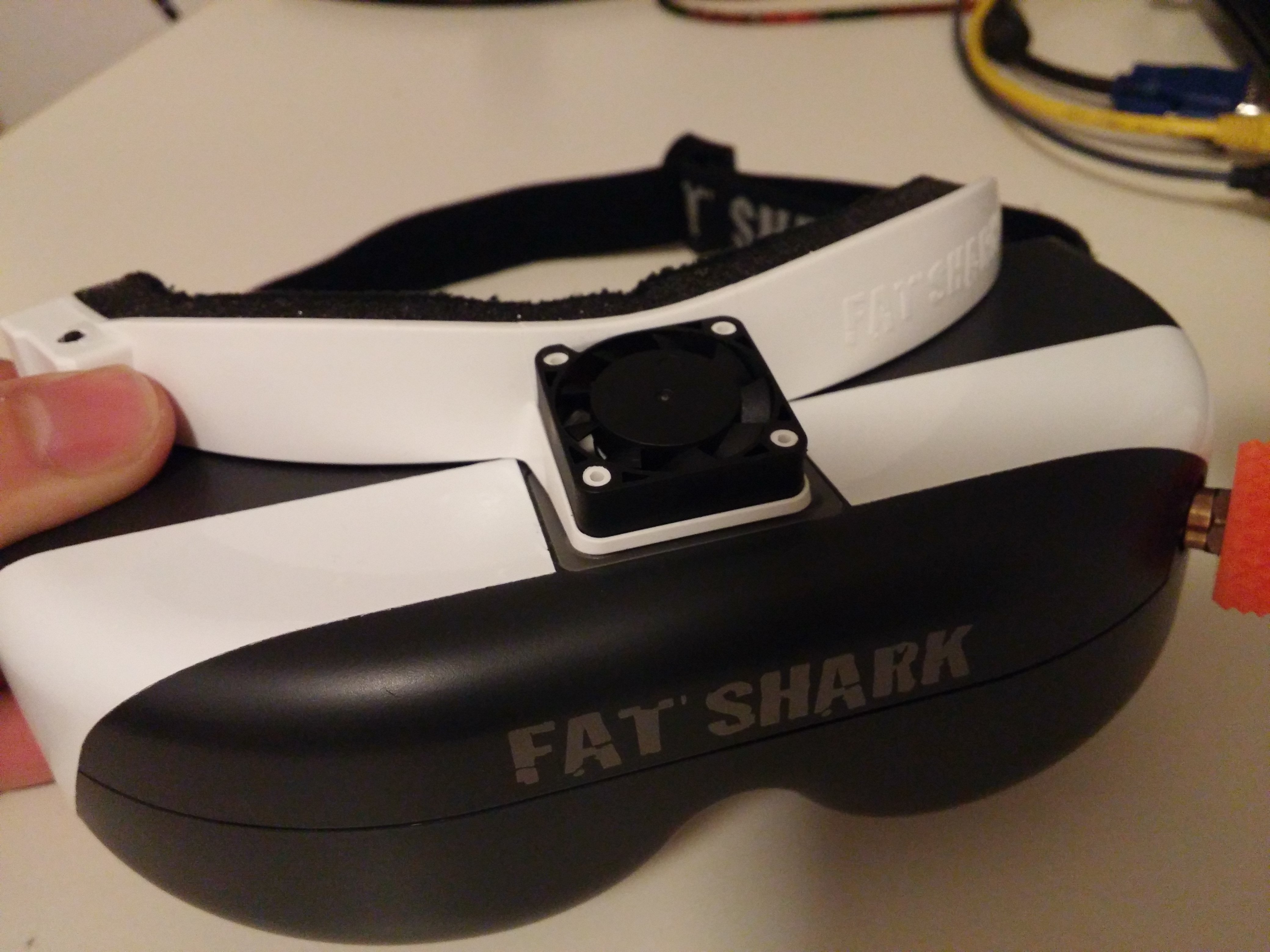

        So. Habe meine Predator-Brille mal ein bisschen in Richtung Dominator Brille umgebaut

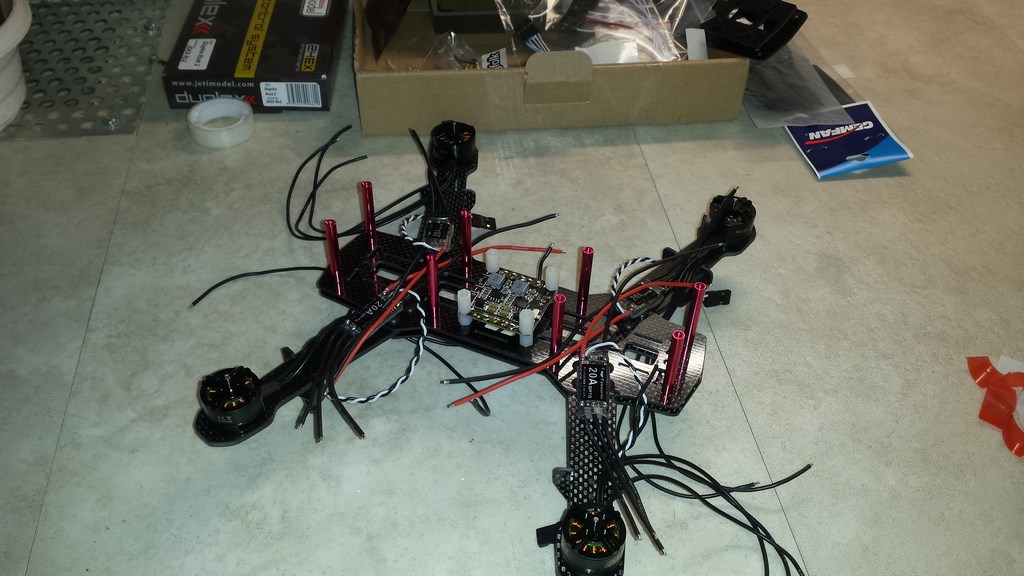

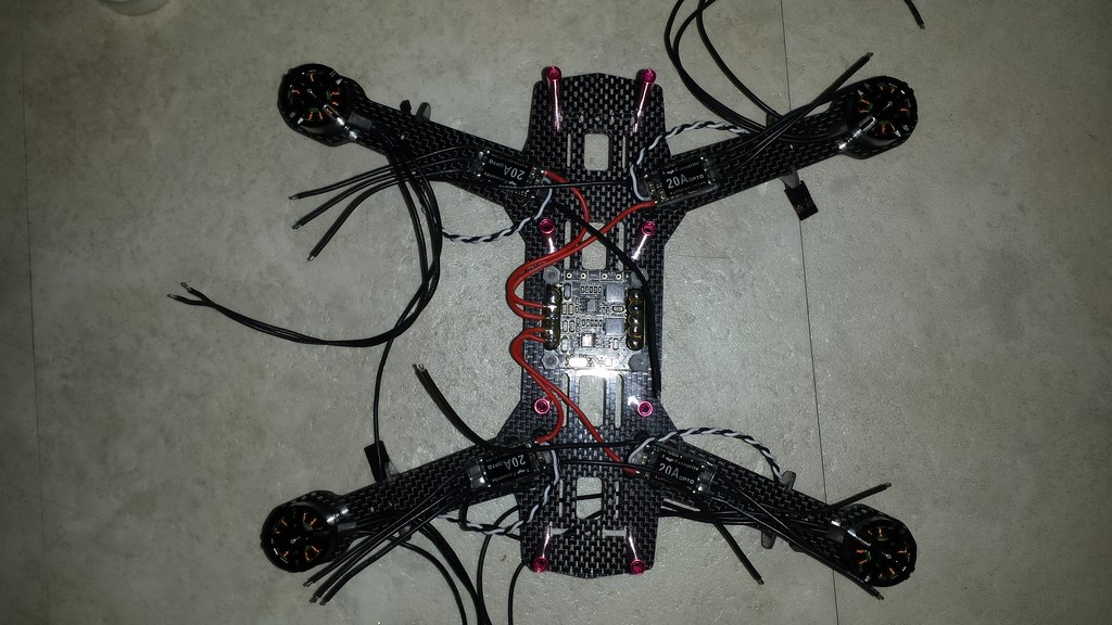

          Heute konnte ich endlich loslegen
          hier schonmal die ersten Bilder von meinem Quad Racer

                  Warum drehst du das PDB nicht einfach? Dann hast du doch die Kabel viel kürzer und sauberer verlegt .
                    #7059
                    Aufpassen, das is kein Matek. Bei seinem geht's nicht anders, er hat plus links und minus rechts. In seinem Fall hätte ich die Kabel jedoch schräg ans pdb gelötet und nicht so gerade.
                    • Blade22
                      • 30.06.2008
                      • 711
                      #7060
                      stimme sixchannel zu
                      sonnst hätte ich einmal die + eitung und einmal die - leitung von den reglern ums ganze pdb ziehen müssen
                      du meinst evtl wegen abbrechen ?

                        kann sie ja noch etwas schräg löten aber wolte vorne bei dem letzten eben die zuleitung noch dranlöten für den akku

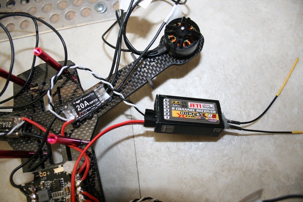

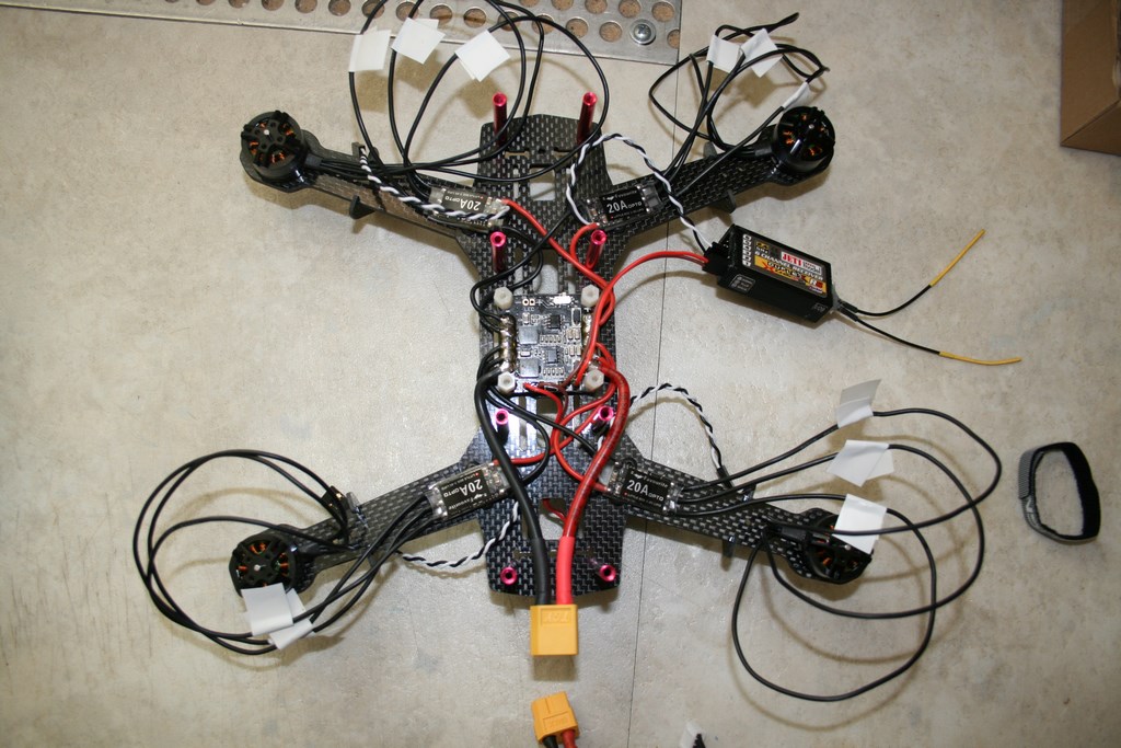

                          So wollte gerade mal die Motoren ausprobieren aber da tut sich absolut nix
                          hab den Motor mal an den kanal 3 gesteckt aber da piept er nur kurz wenn ich auf 100% gehe aber weiter nix
                          mache ich was falsch ?
                          am anfang piepen alle Motoren.
                          Ich habe als einstellung / Modell: Heli / und 1 TS Servo
                          Viele Grü�e Martin
                          T - Rex 500X Dominator

                            Bei mir sind die Motoren an der FC angeschlossen und nicht am Empfänger (keine Ahnung ob das überhaupt geht), einmal eingelernt und dann gehen die auch.

                              ja klar kommen die an die FC aber wollte erstmal die Drehrichtung bestimmen und alles fertig verlöten.
                              So wie ich die angeschlossen habe müssten die doch trotzdem Reagiren oder ?

                                Das kann ich dir leider nicht beantworten. Da ich es selber nicht ausprobiert habe, sondern direkt über die FC gegangen bin. Da müssten dann die experten rann.
