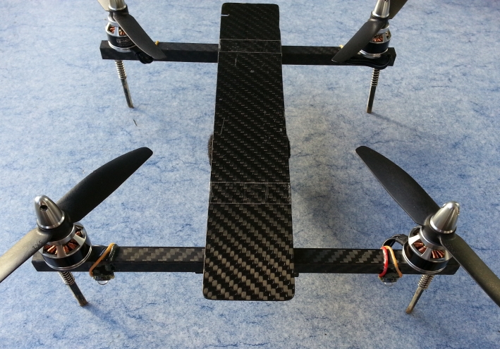

          Beiliegendes Bild zeigt die beiden hinteren LED´s

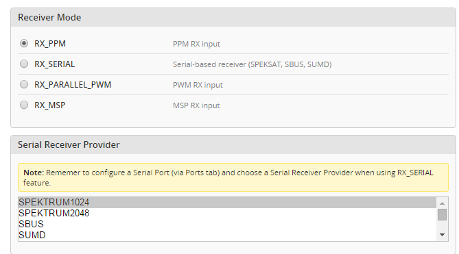

                    nachdem Mukenukem und andere mir den AR7700 schmackhaft gemacht haben, hab ich mir jetzt auch mal einen für mein Quad geholt. Hatte früher einen Spektrum Sat dran. Jetzt habe ich keine Ahnung wie man den AR7700 an das Naze32 REV.5 anschließt und welche Einstellungen in Cleanflight gemacht werden müssen. Ich hoffe Ihr könnt mir helfen bevor wieder alles nach Elektronik riecht.

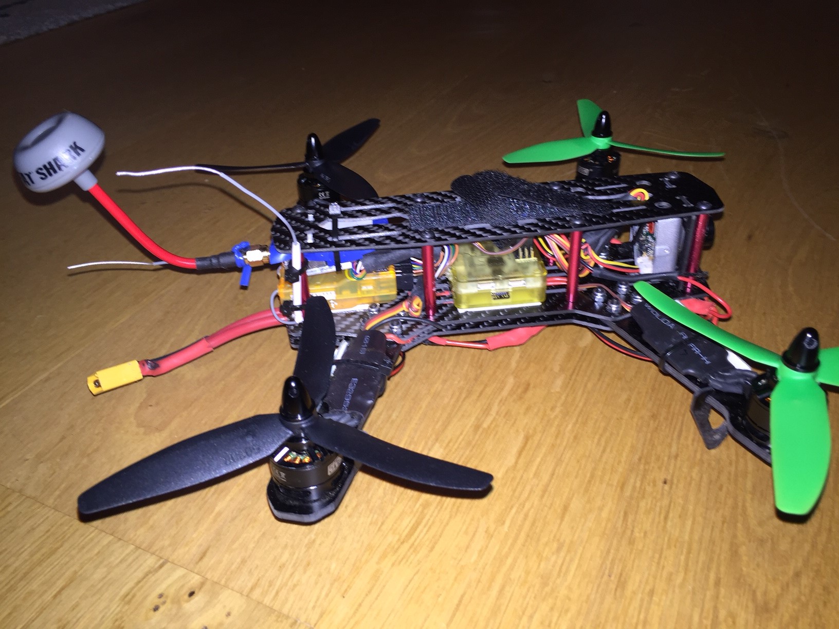

                      aufgrund der vielen threads hab ich mir ebenfalls bei banggood einen bausatz geholt und zusammengebaut. Leider ist es ne ziemliche wuchtbrumme geworden, 440 gramm ohne Lipo. 250 er quad, 12a regler, cc3d, fpv set.
                      Hab mir nun einen PDB nachbestellt, um das Gewicht zu reduzieren. War ein Fehler, es ohne dies aufzubauen. Mit 2200 3s lipo hab ich 6min Flugzeit, denke das ist ok !?
                        Gruß Peter
                        Also ich habe das Signalkabel am PPM und dann eben einfach an die Naze. (Hier gut zu sehen, schau mal rein: https://www.youtube.com/watch?v=4OKGMhTrqOU
                        Etwa ab 18:30...
                        Dann in der Software die entsprechende EInstellung, bei mir ist es so:

                          Hier ist übrigens das kleine Dickschiff.
                          Mache nun das PDB rein statt eigener Verzweigung der Kabel, hat noch wer Reduzierungvorschläge ? Leider ist das Gehäuse für die Kamera nötig, da das Objektiv austauschbar ist.
                          Habe hier Spektrum Sats, blöd nur das diese so kurze Antennenstummel haben, da wüsste ich nicht wo platzieren.

                            Ich glaub großartig kannst Du da nichts reduzieren!
                            Die Regler,( Steller) sehen ziemlich groß und schwer aus , man soll sich wundern was schwere Regler aus machen .wenn einer schon 25 g wiegt sind das schon die ersten 100 g) es gibt auch leichte Regler ( stellen) die nur 9 g wiegen .
                            Gruß Ralf
                            PS : wenn nicht genug power da ist ,geh auf 4 s ( je nach Motor und Regler )

                              #7289
                              Besorge dir das PDB V2 für den ZMR250. Das spart viel Verkabelung.

                                Nicht unbedingt beim ersten Crash, aber sicher ist, deine SMA Buchse wird es so sehr schnell abreißen. ßberdenke das nochmal
