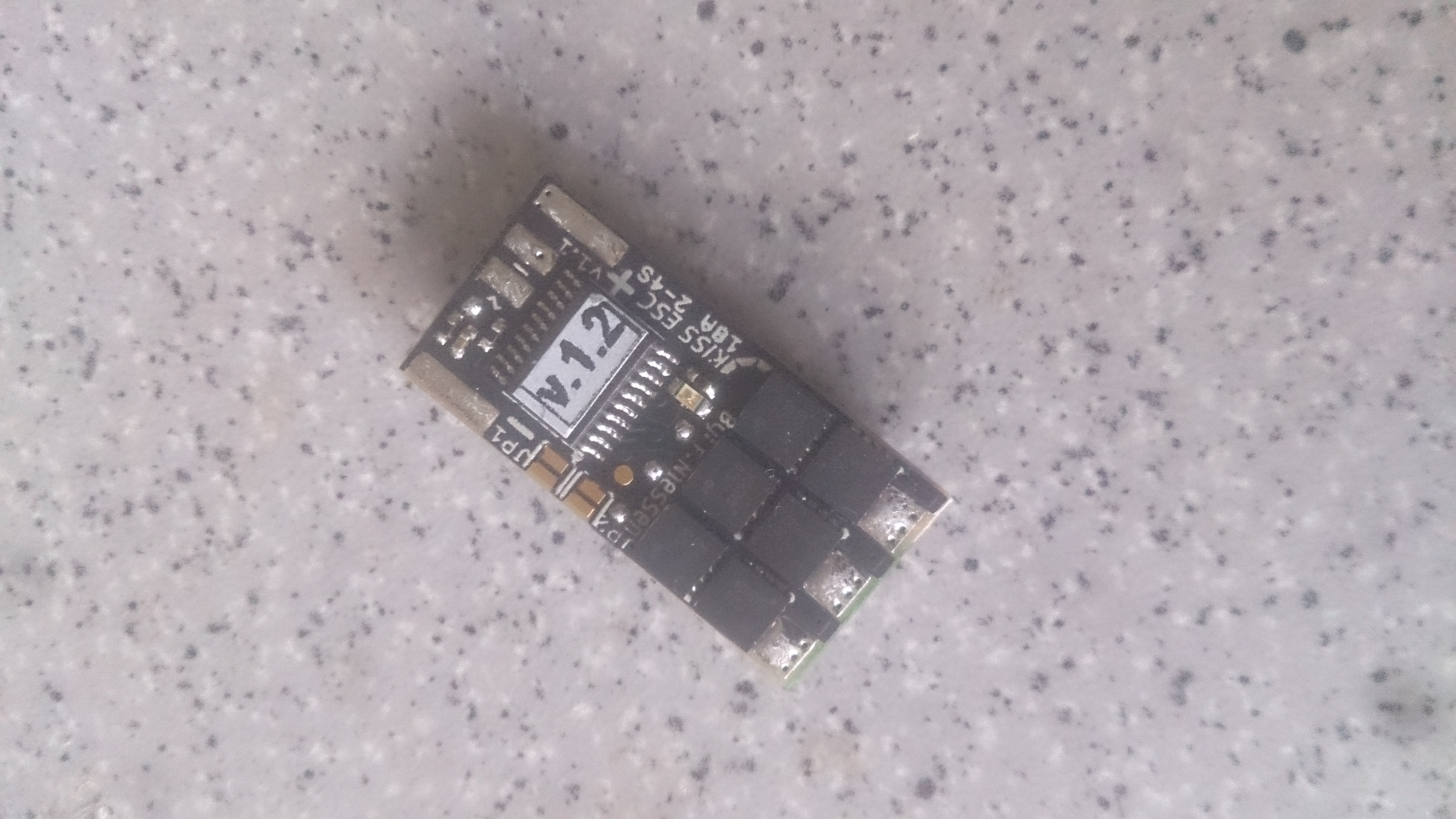

            ...wie kann ich eigentlich erkennen, ob meine KISS 18A v1.1 oder v1.2 sind?
            Zumindest auf dem Produktbild bei Flyduino hat auch die v1.2 die Aufschrift v1.1?
            Habe hier seit ca. 3-4 Monaten KISS 18 A die jetzt in meinen Rush180 kommen und möchte gerne wissen, ob der JP1 nun den LowPass-Filter oder OneShot aktiviert/deaktiviert ?? :dknow:
            Erkennt man die v1.2 an den größeren Lötpads für die Motoranschlüsse oder ist das kein Unterscheidungsmerkmal?
            Mann...das kann doch nicht so schwierig sein, das bei Flyduino sauber zu beschreiben. Selbst wenn man bei v1.2 auf die deutsche Beschreibung klickt ist in dem PDF wieder zu lesen, daß JP1 Oneshot aktiviert/deaktiviert...also was jetzt...?
            Leider habe ich auch noch Anderes zu tun außer ständig die neuesten Nachrichten zu KISS und Konsorten in den Foren zu verfolgen um auf Stand zu sein, was denn jetzt was ist...

              Das Produkt Bild ist das vom Vorgänger
              Due v1.2 erkennt mann am weissen kleinen Aufkleber mit "v1.2" auf dem Prozi auf dem kiss
              Kann auf Wunschn Bild machen

                ...das wäre nicht schlecht, Nico...
                Und vielleicht könnt Ihr auch nen Hinweis auf der Webpage und in der Anleitung darauf geben - nicht jeder der bei Flyduino kauft steckt automatisch so tief in dem Thema, daß er dieses Unterscheidungsmerkmal kennt bzw. liest die Info hier im Forum.

                  So siehts aus:
                  Aber in Grunde merkt man es ja. Dadurch das die v1.2 automatische oneshot Erkennung hat, kann mann es in Cleanflight ja testen
