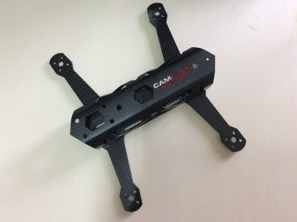

                          Oh mann...Leute...
                          Ich könnte schon wieder schwach werden...sehr Euch bitte das mal an:

                              Oh mann...Leute...
                              http://www.campilot.tv/blog/cp-monocoque-250/
                              Bin eher schockiert vom preis und Aufbau. Scheint schwer zu sein. Ist relativ geschlossen alles, i find des einfach nur schirch und frech überteuert. Sorry, nur meine Meinung

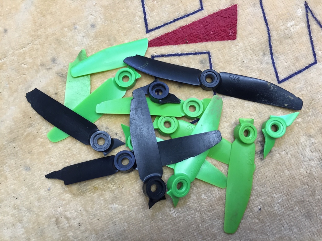

                                Snake
                                Naja ich geh wieder ein wenig Fpvgates und Props killen.
                                ...hab ich heute schon hinter mir...
