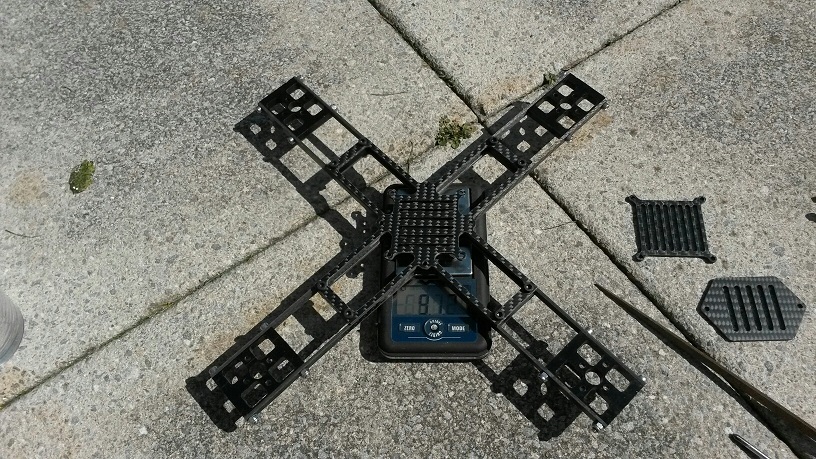

          #4684
          Klar!
          Anbei ein Bild vom Frame.
          Gibt aber inzwischen eine V2.
          Die V1 hat nicht lange überlebt.
          Schon jemand mit einem 6s copter hier? Werde es morgen versuchen. Hat jemand so ein Power copter?
