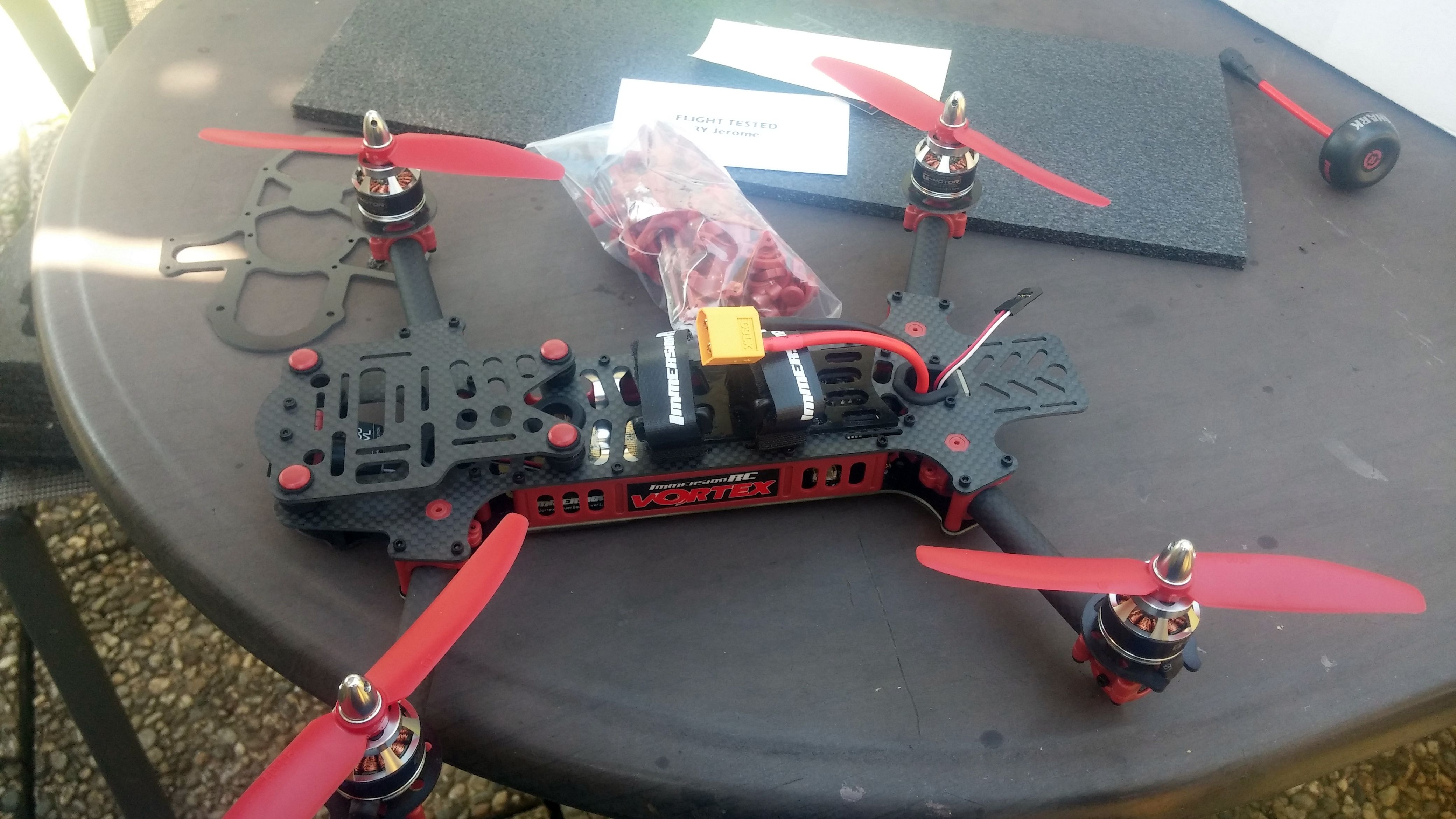

                    #4869
                    Ok, wäre ich auch
                    Finde ihn aber schon recht teuer, oder?
                    Geht der heute noch in die Luft?

                      #4870
                      Wenn man bedenkt, was alles im Set schon dabei ist (FC, Tiger-Motoren, Regler, FPV-Cam, FPV-Sender , OSD etc), finde ich den eigentlich nicht sooo teuer. Man braucht nur noch nen Empfänger und Akku + FPV-Brille und schon kanns losgehen.
                      Ich wünsch dir jedenfalls viel Glück beim einrichten (die ersten User berichten ja von Problemen beim armen) und viel Spaß beim fliegen.
                        #4871
                        have fun und bitte um Feedback
                          #4872
                          Ja schon nee Runde gedreht im Garten. Hatte das Prob das ich nicht disarmen konnte, Aber nur den Weg an der Funke erhöht schon gings. Hab aber noch ein Prob er überdreht auf YAW im Uhrzeigersinn perfekt und gegen dem Uhrzeigersinn überdreht er egal welche Bank ich nehme. Props habe ich auch getauscht ohne Erfolg. Hatte mein QAV auch als ich die CC3D mal auf Cleanflight geflasht hatte genau das selbe Prob. Jemand nee Idee muss ja fast am Cleanflight liegen.
