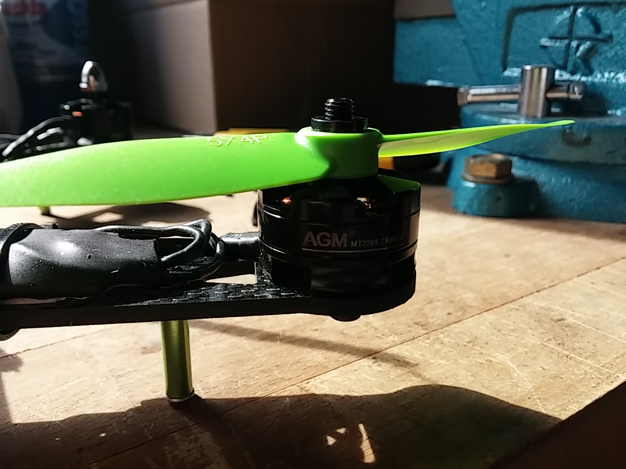

      Kurze Zwischenfrage:
      Hab grad meine HQ Props bekommen. Kommen die Adapter Ringe oben und unten rein? Hab die Emax 2204 und dann bleiben nur 3mm Gewinde übrig.

            #4760
            Nein, nur unten!

                  • Sigsag
                    Sigsag
                    #4764
                    Nein, nur unten!
                    Hab ich auch so gemacht, doof ist nur das die HQ Props oben auch eine Vertiefung haben und meine Hutmuttern nur auf dem Rand aufliegen.

                      #4765
                      Ist bei mir auch so, kannst ja ggf U-Scheiben drunter legen.
                          Eine Scheibe eine Mutter, prop auf Adapter 5mm Rauf, dann Scheibe dann Mutter
                          sonst versaut man sich ja ständig oberhalb die Mutter. In der unteren Vertiefung kommt ja ein Ring hinein der in verschiedenen Größen beiliegt. Ob nun oben dass Gewinde Plan is oder mit überstand is doch völlig egal. Die Scheibe jedenfalls kommt oben hin.

                              #4769
                              meine mots haben alle 5mm welle. prop drauf und ne schwarze M6 stoppmutter...fertig.
