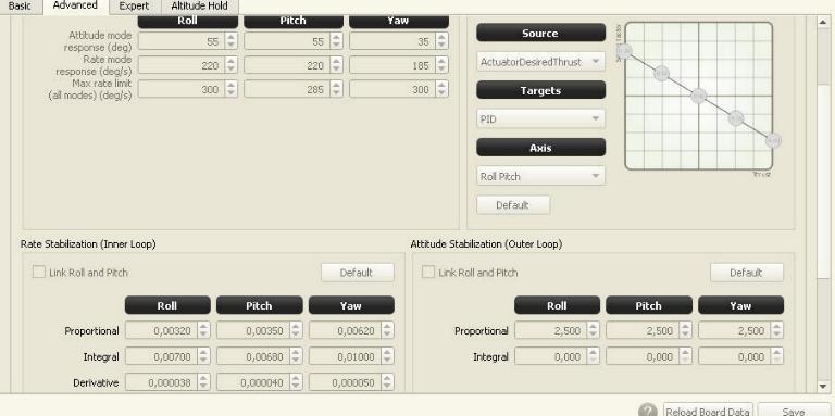

    Hier das Vid
    Meistens flieg ich im Angle oder bei den Flips im Horizon Mode, bei 1:02-1:10 und bei 2:44-2:48 schalt ich kurz in den Rate Mode, da sieht man schön, wie schlecht er sich auf Pitch verhält!
    Zum Schluss bei 5:23 sieht man wie er auf starke Steuerbefehle reagiert, ich weiß, alles andere als gut!
    Meine Pids vom Video:
    • Schöni
      Schöni
      #4622
      Tante Edit war zu spät...
      vielleicht hat ja wer soviel Erfahrung mit den Pids, daß er mir durch das Gesehene einen Tipp für bessere Pids geben kann
      also ob ich P und/oder I rauf/runterschrauben sollte, damit die Pitchachse stabiler wird!
        #4623
        Schöni
        Also ich häng mal meine PIDs an von meinen Nighthawk. P und I sind zu hoch. Meiner fliegt mit den PIDs sehr gut.Wenn er mit diesen nicht halbwegs fliegt ist was anderes im argen.

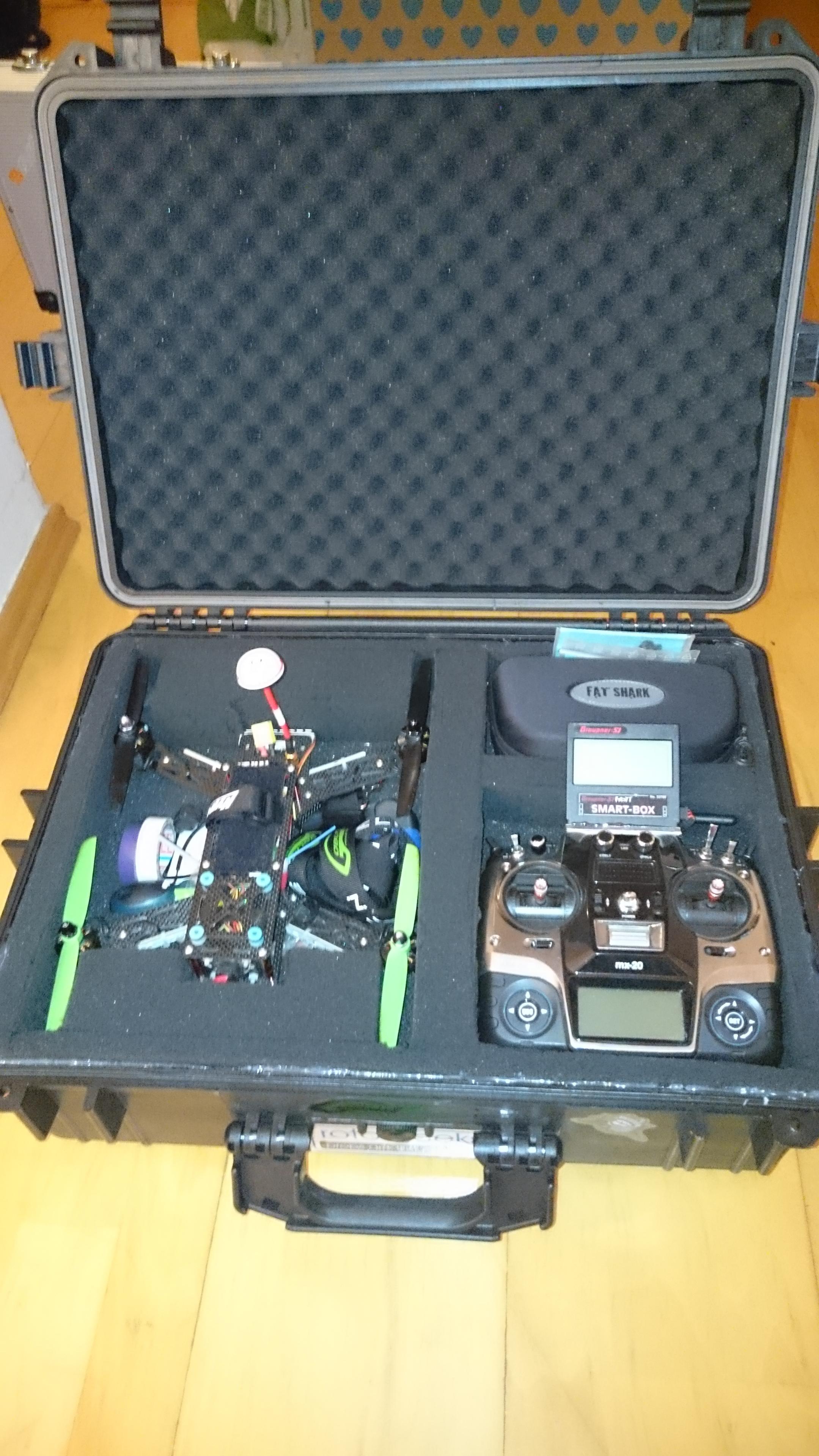

          So, mein Nighthawk hat nun auch ein angemessenes Schlafplätzchen bekommen...
          Koffer für Nighthawk, Sender, Videobrille und ein bisschen Kleinkram ist dieser hier: Fotokoffer Foto Koffer Kamerakoffer mit 35 Liter: Amazon.de: Kamera
            Versuch mal im Rate Mode diese Werte.
            Mein Nighthawk fliegt damit auch super stabil .
            Hast du in Rate auch Expo im Sender ?

                        danke euch zwei, ich werd mal eure Setups auf zwei Profilen speichern und testen!
                        Mir ist ja schon geholfen, wenn ich weiß das P und I zu hoch ist! Ich hab mir gedacht, wenn der Quad auf Nick nicht stabil ist, daß ich die Werte erhöhen muss! Bin ich halt vom FBL beim Heli gewöhnt.
                        Helipower, ja Expo hab ich im Rate Mode auf 65%, will ja noch mit den Drehraten rauf.

                            Corradoman + Helipower59,
                            Gruss Thomas
                            Ps.: Fliegt ihr wirklich ohne TPS, sollt ich das bei mir auch lieber ausschalten?
                            Lass TPS erstmal weg und seh zu das er so ruhig und stabil fliegt. Nimm die Drehraten erstmal was zurück bis du sicher genug bist. Kannst dann ja immernoch aufdrehen .
                            65% Expo ist schon sehr heftig. Da fehlt dir doch bei Knüppelmitte total das Steuergefühl. Würde mal auf 30% runter gehen und testen.

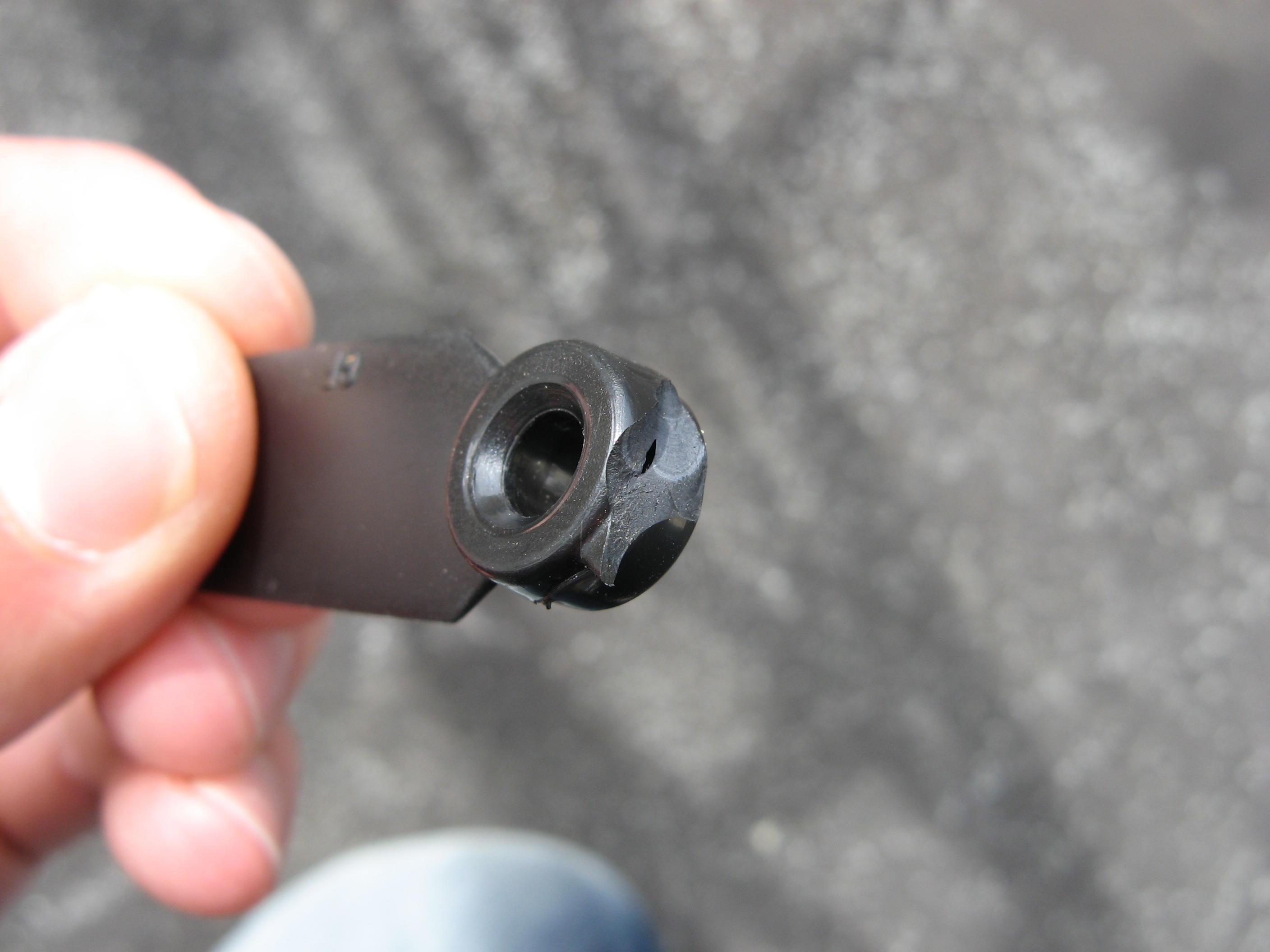

                                Heute gab es bei einem Vollgas-ßberflug mitten im Flug einen Lauten Knall mit kompletten Kontrollverlust des Modells. Der Kopter ist dann zum Glück in weichem 1m hohen Gras gelandet, so dass das einzigste kaputte der Propeller war. (siehe Bild)
                                Der Propeller war fast neu, und hatte noch keine unplanmäßige Berührungen oder Landungen hinter sich.
                                Kann es sein, dass Gemfan 5030 mit 4s und 2200Kv Motoren nicht ganz klar kommen?
                                2)
                                Nach einem Propellerwechsel ging es weiter. Auf einmal wieder ein Knall beim Schweben. Binn dann schnell gelandet, und hab nur eine kleine Kerbe gesehen an einem Propeller. Daraufhin hab ich eine Sichtkontrolle am Kopter gemacht und mir ist aufgefallen, dass von den oberen Schrauben, die die obere Platte mit den Plastik-abstandhaltern am Hammer Frame zusammenhalten, bis auf drei einfach so verschwunden waren. Zwei Akkus vorher waren noch alle da und auch fest, da ich da alle Schraubverbindungen geprüft hatte.
                                Hattet ihr schonmal sowas? Oder habt ihr diese Schrauben irgendwie gesichert? (Loctite geht ja nicht...)
                                Und wo bekomme ich so Schrauben am besten her? (sind doch M3 oder?)
                                Das war mein erster Akku mit 4s den ich (fast) leergemacht habe und dann so ein Ende...
