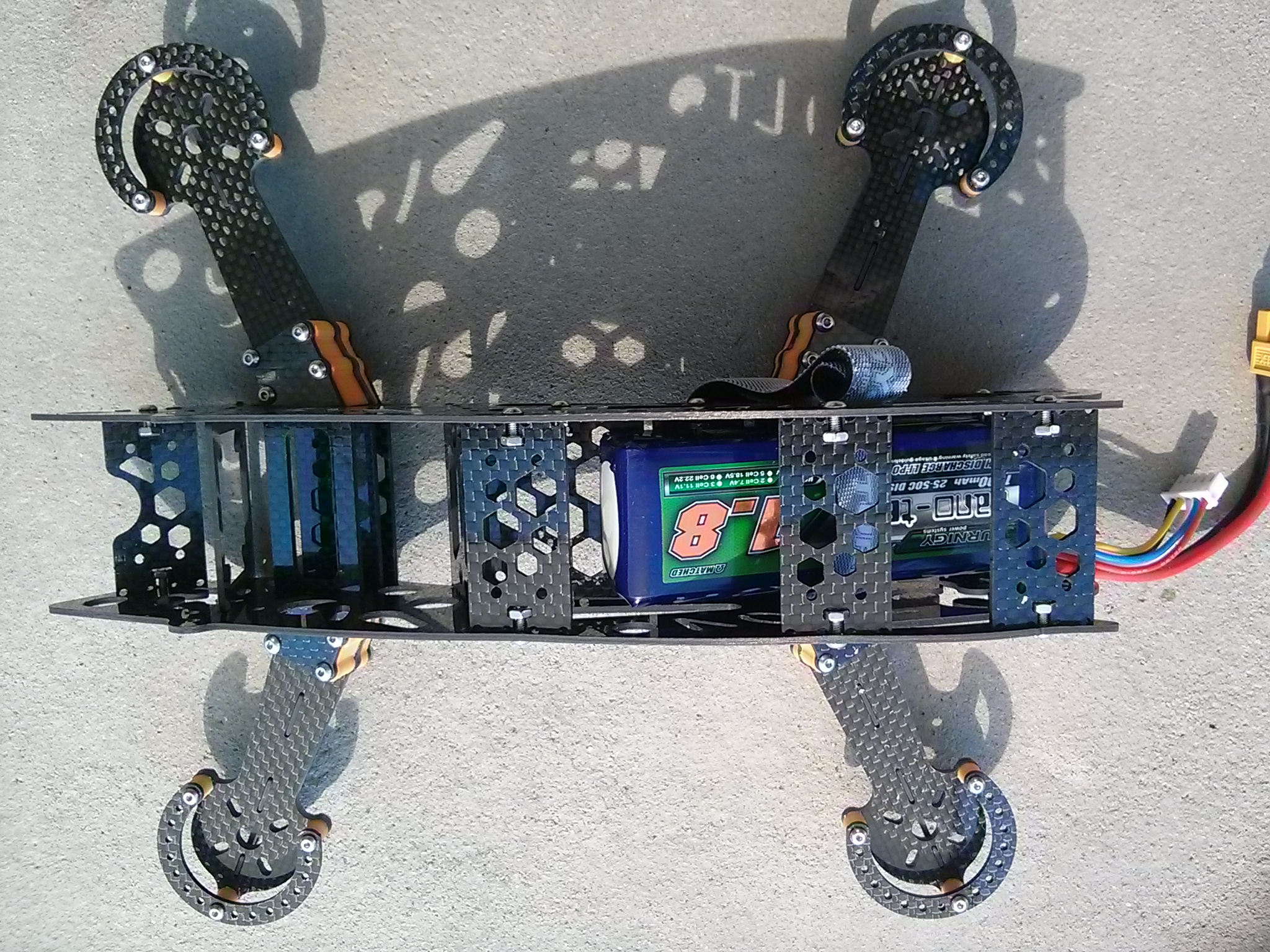

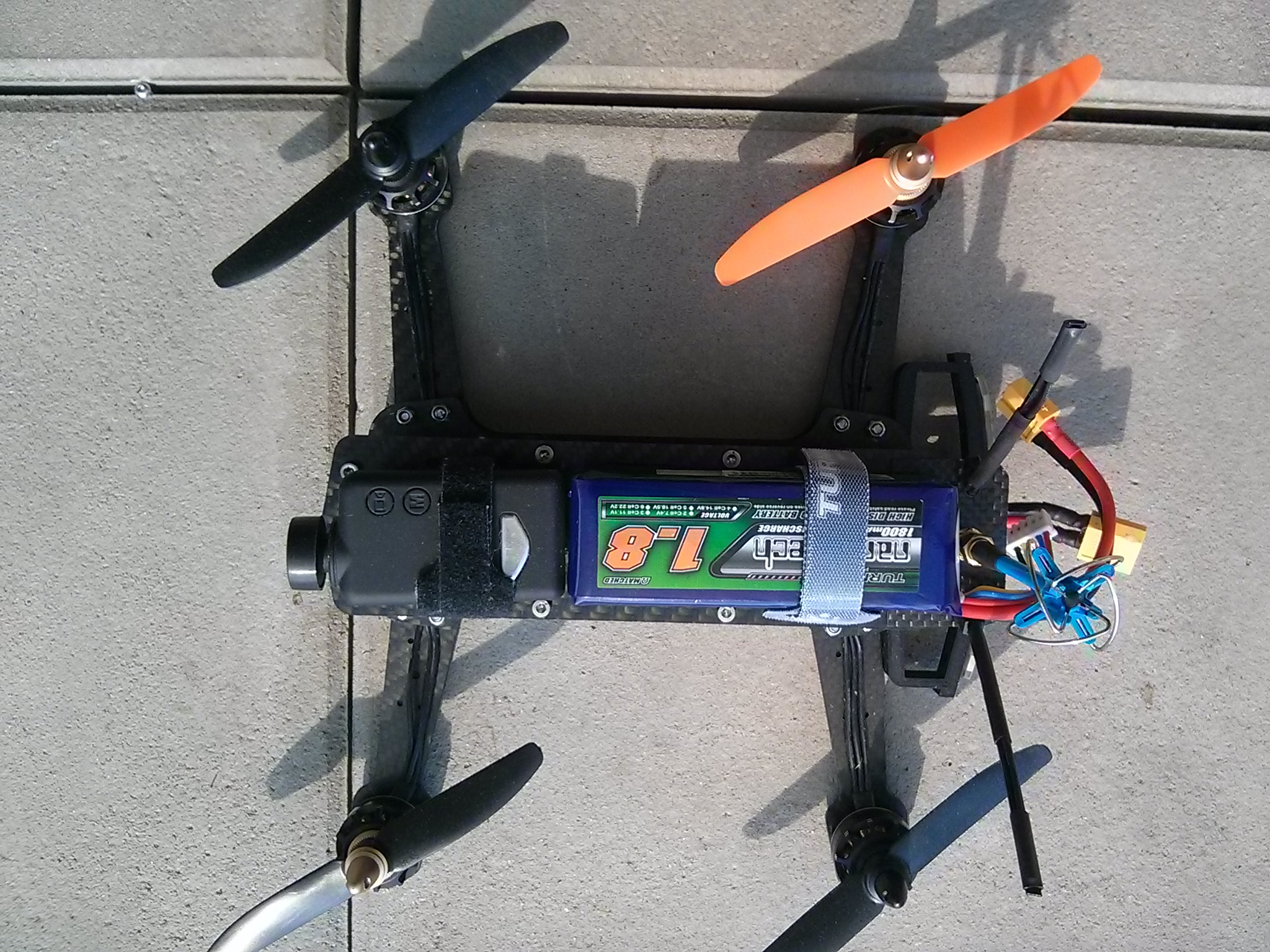

            hier bilder vom hammer und volt mit 4s lipo.

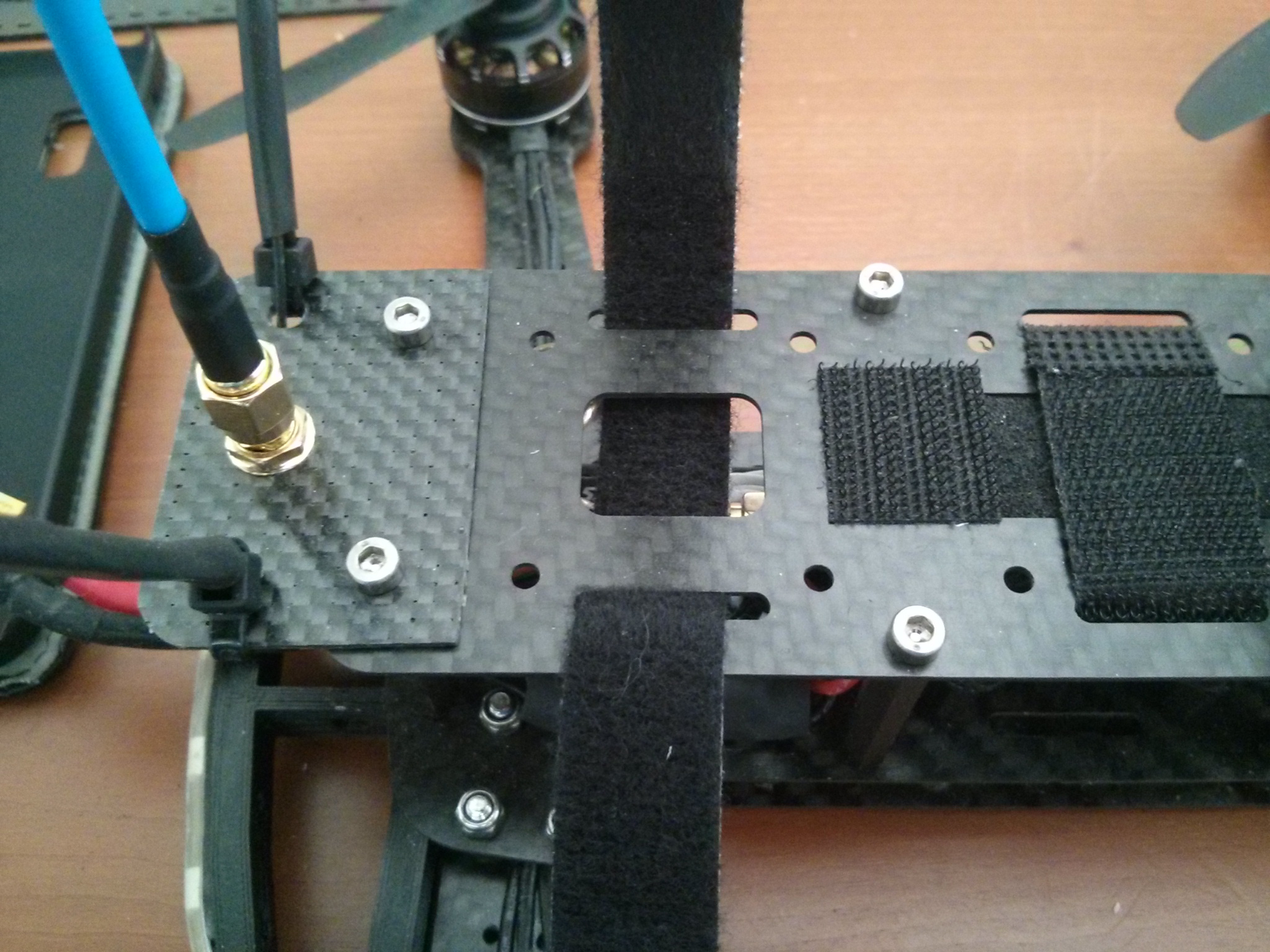

              um diese problem zu umgehen hab ich einfach das oberdeck ein wenig verlängert..so passen meine nanos 4s 1800 perfekt
              Wie? Hast a Bild Bitte.
              • kollech1
                • 08.10.2012
                • 1510
                • TIROL / MFC Wörgl-Kundl
                #4552
                bütteschön....ganz easy ;-)
