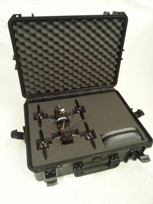

                            Yess, heute eeendlich FPV Erstflüge mit meinem BlackOut
                            Ist schon ganz was anderes, wenn man quasi selbst im Copter sitzt Ein ziemlich geiles Gefühl & macht richtig Laune
                            Zur Feier des Tages gabs auch einen Koffer Ist etwas größer ausgefallen um vielleicht auch mal eine GroundStation unter zu bringen
