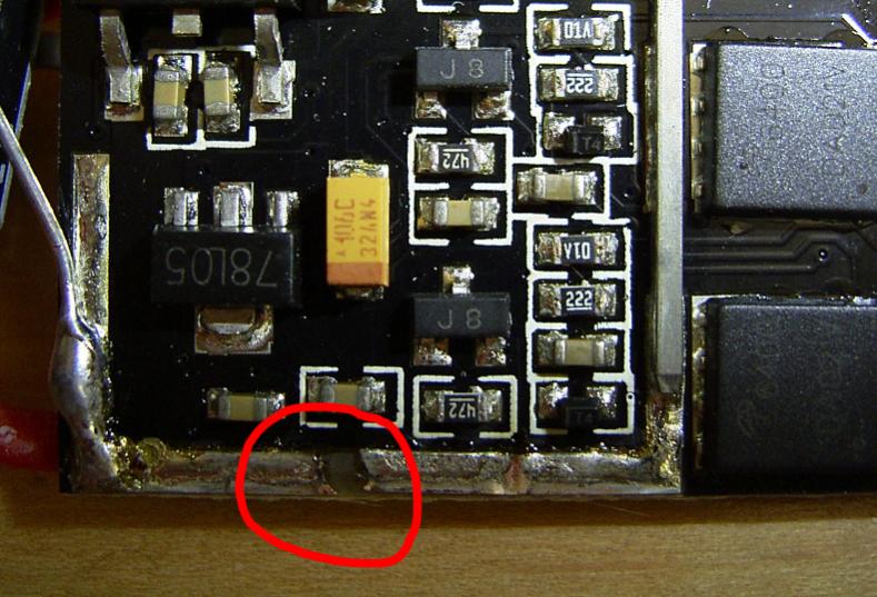

    Hab jetzt mal einen Regler nackig gemacht, der macht einzeln am RX keinen Muks und Piepser mehr, aber ich kann niergends ein durchgebranntes Teil erkennen, sehr seltsam!
    Was ist denn mit dieser Stelle der Leiterbahn? Sieht aus als wäre da was unterbrochen, beim zweiten Regler sieht das anders aus.... Oder täuscht das nur am Foto?
    Edit: gerade erst gesehen, das ist der gleiche Regler von beiden Seiten

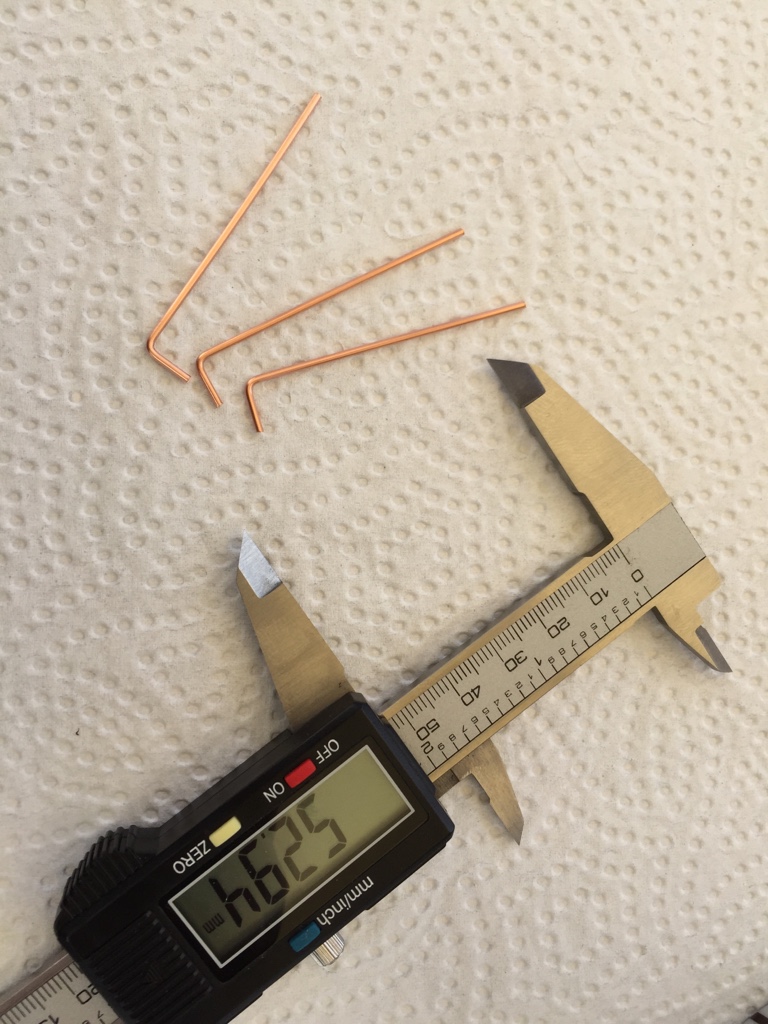

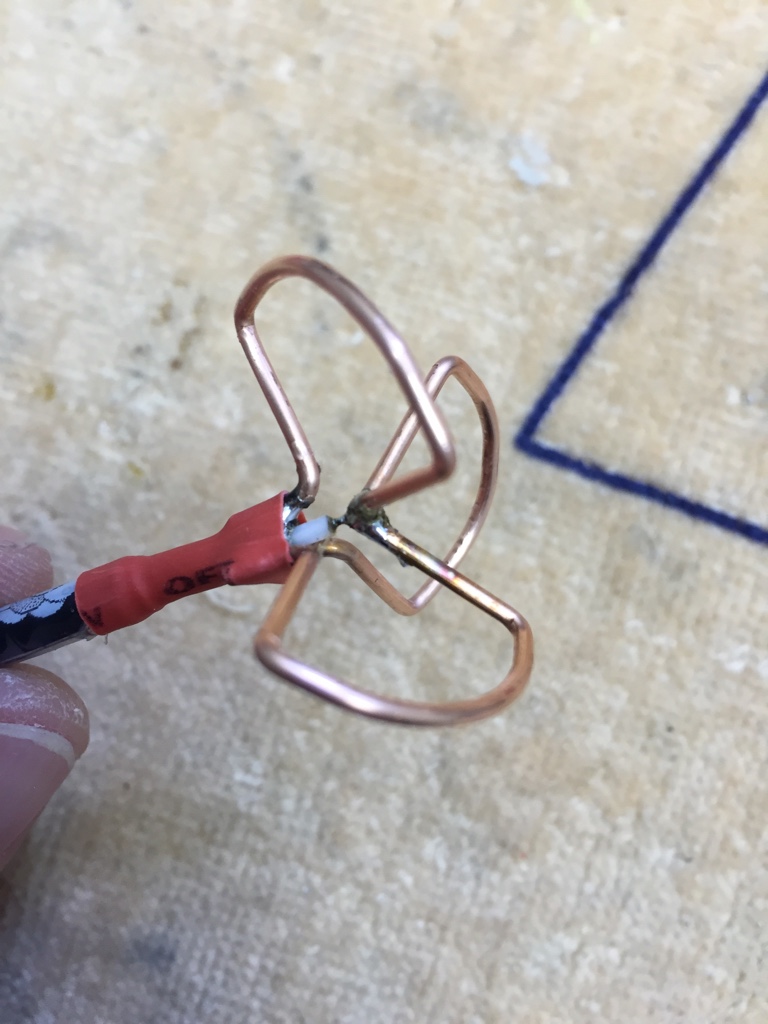

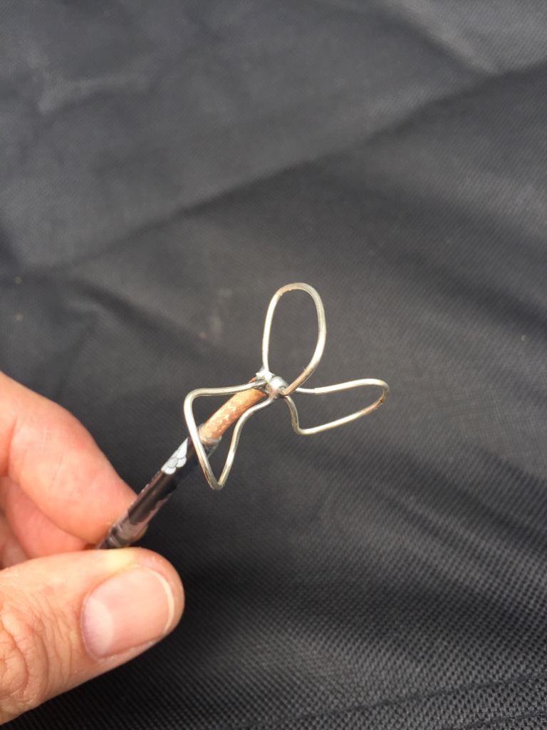

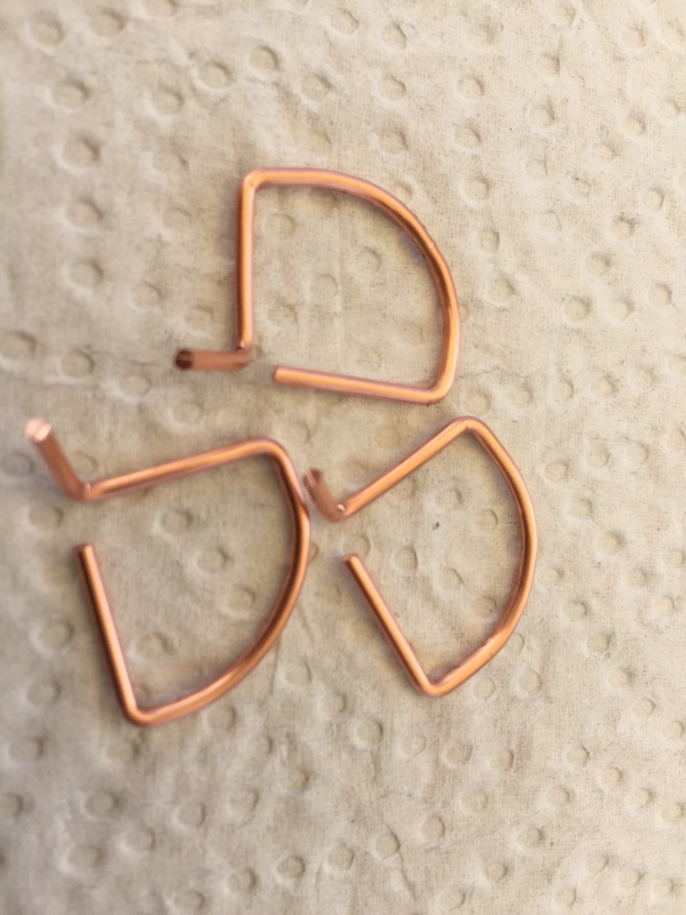

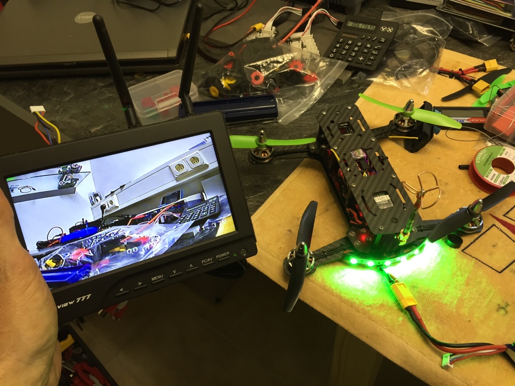

                So...nachdem meine Cloverleaf beim gestrigen Aus-Flug doch etwas gelitten hat...
Größe: 177,6 KB
                hab ich mich heute mal mit Eigenbau versucht:
Größe: 255,6 KB
ID: 5291222Klicke auf die Grafik für eine vergrößerte Ansicht
Größe: 198,7 KB
ID: 5291223Klicke auf die Grafik für eine vergrößerte Ansicht
Größe: 168,9 KB
                Test hat hingehauen:
Größe: 288,8 KB
                Feldversuch steht noch aus...aber ich bin zuversichtlich
