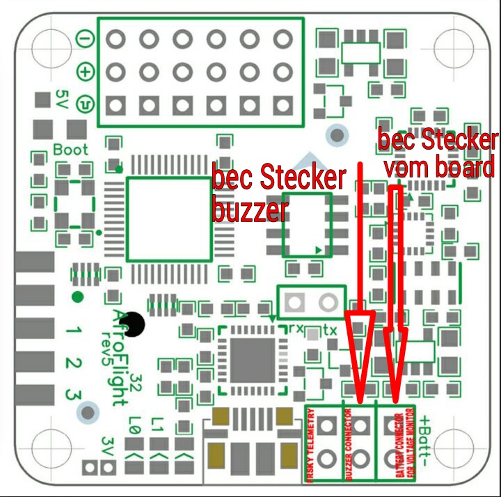

                    Hier nochmal so am Rande ganz unverbindlich. Anschluss eines 5v buzzers
                    Ist gerade ein Thema für mich gewesen und wollte das gerne teilen.
                    Jetzt kann ich 1. Voltage warning unter configuration proggen zb 3,5cell
                    2. Modell lost unter reciever per Schalter zb für ein aux 123

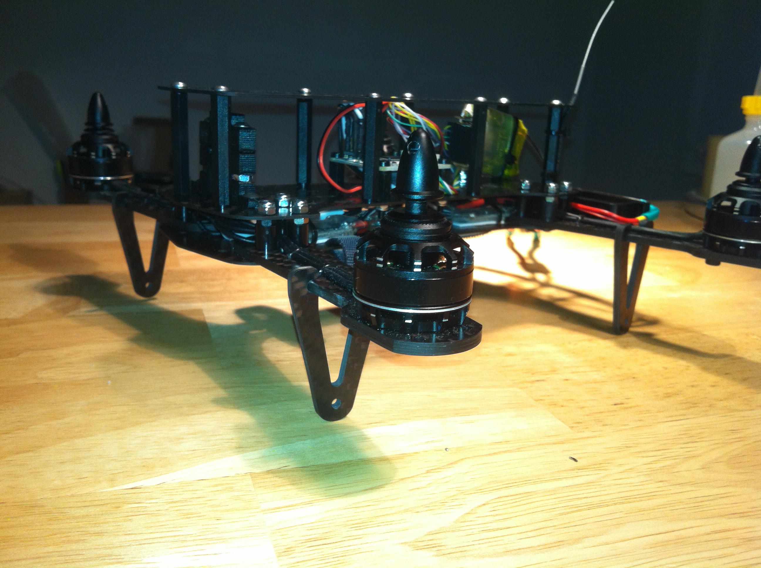

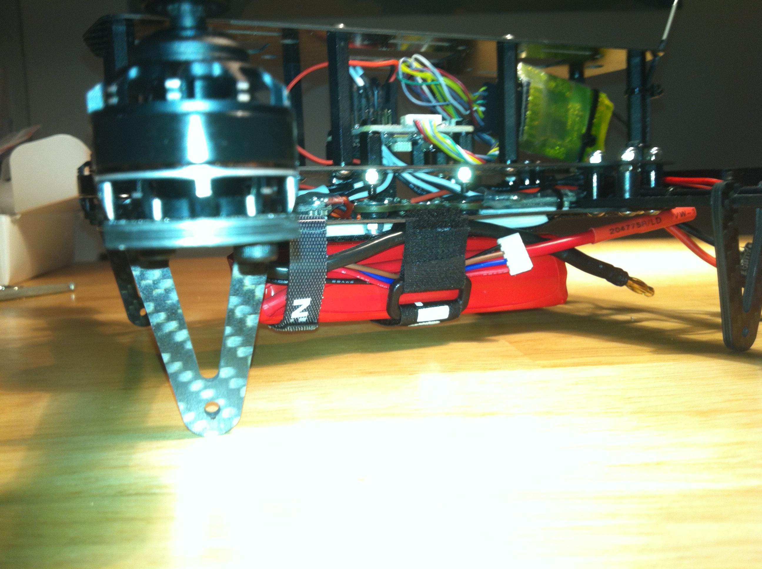

                            tach piloten´s
                            (auf wunsch von binolein):
                            da ich ja ein fan von tiefliegendem schwerpunkt bin und ich meine lipo´s dem hammer unter den bauch schnallen möchte, habe ich mit binolein kontakt aufgenommen.
                            standardfüße für den quad sind von unterkante ausleger bis boden = 33 mm!
                            er hat mir welche mit 40 mm (!) - danke thorsten - angefertigt, die heute angekommen sind.
                            sofort montiert.
                            lipo drunter und?
                            es passt!
                            jetzt lande ich nicht mehr auf dem lipo, sondern auf den füßen und zwischen lipo und boden ist immer noch genug platz (sofern dort keine dicken steine liegen).
                            bilder anbei, nochmals danke an thorsten.
                            (ps: gewichtsmäßig sind die dinger nur ca. 0,00001 g schwerer)
