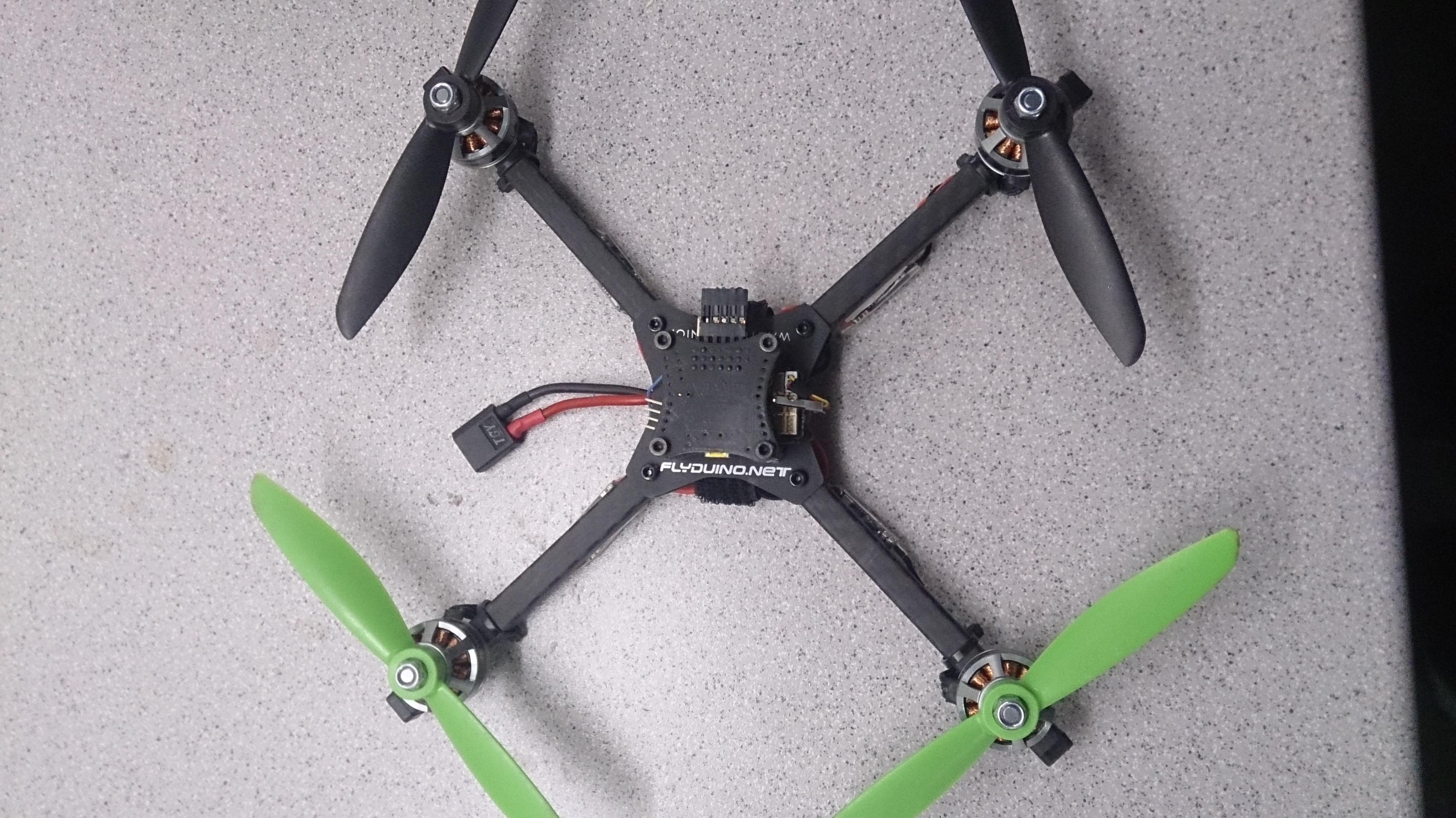

    Danke Snake!
    Vor 4 Wochen war die Welt noch in Ordnung!
    Nur kurz angefixt und voll drauf!
    Gruß Wolfgang
      #2822
      Sehr gut Wolfgang !
      sie vermehren sich.

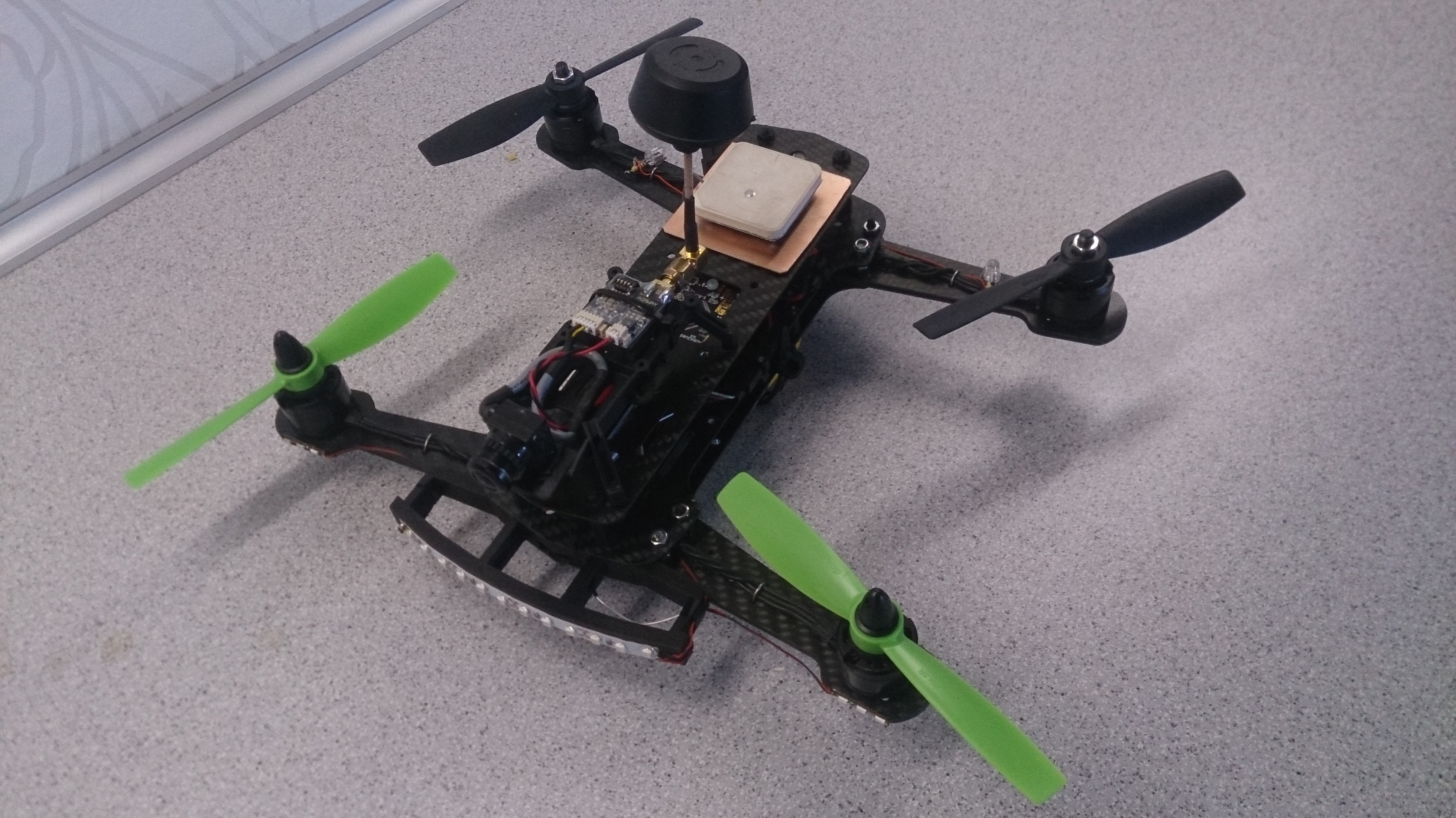

      Hab heute ergebnislos versucht die Mobius so anzubringen das sie den Satfix nicht stört beim einschalten. Dier Cam ist eine HF schleuder und das ist wohl nur mit geschirmtem Gehäuse oder Kupferspray zu bekämpfen.
      da ich beides nicht grad hab, hab ich das Oberdeck des Trifecta Tri draufgeschraubt.
      Mit autoquad is es natürlich nicht so Spannend zu fligen wie mit ner nanowii, allerding ist er im Manual Mode (was beim AQ heisst das trotzdem ACC an ist) doch recht flott. Position Hold is geil anzusehn mit dem kleinen. Er hat auch volle telemetrie incl waypoints per funke mit Graupner
        In einem Video habe ich gesehen das sie die Cam öffnen und mit Alufolie arbeiten. Dann ist angeblich ruhe.
            Ich hoffe nur du landest nicht am Kopf. Ich Trauer der sma Buchse schon nach. Geile copter!!

                Danke Timo. mit der Folie hatte ich auch gelesen. evtl teste ich das auch mal. habe grad auch Kupfer klebefolie entdeckt.
                            Ich hab die Mobius damals so abgeschirmt - Alufolie innen rein: http://www.rc-heli.de/board/showpost...&postcount=752
